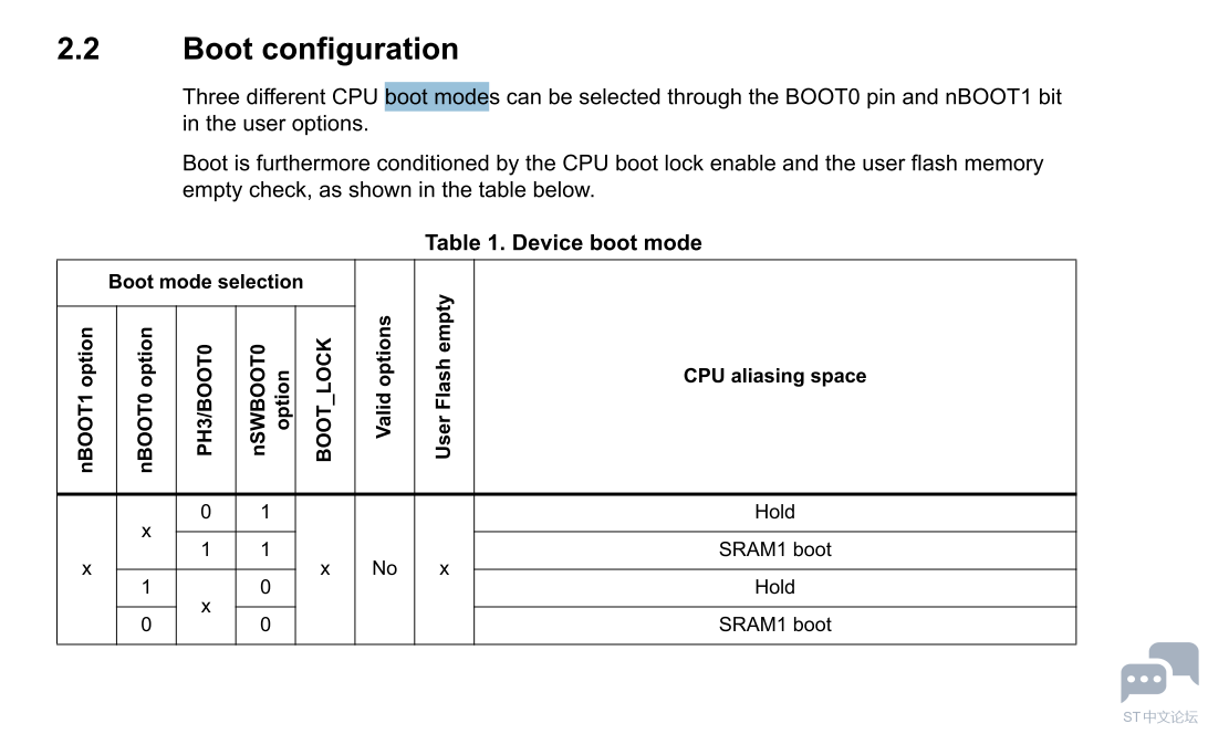

1.这个芯片的BOOT0口,需要接地拉低吗? 2、这个芯片有一个VDDRF,作用是什么,还有一个VDD1V5,作用又是什么,我理解的VDDRF要接3.3V, VDD1V5接VFBMPS。 3、这个芯片射频滤波电路有两种设计方案,一种用分立的电阻电容器件设计,另一种用巴伦设计方案。针对巴伦设计方案,我看到有些视频中说用在射频接收功能部分,但我看巴伦的介绍文档,它既有针对射频芯片发出的口,也有射频接收信号的输入,说明他的功能同时兼顾射频接收和发射。 4、如果用巴伦,射频发送输出信号接口还需要接芯片的VR_PA接口和相应的分离电容、电感器件进行射频功率放大电源滤波电路吗? 麻烦大拿解答,万分感谢。 |

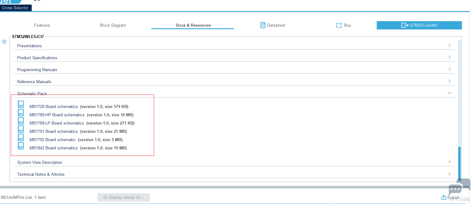

2. 电源部分功能较多,在参考手册里有每一项的说明。 另外原厂有许多评估板,根据你的需要可以参考。
3.4 射频设计是个相对复杂的设计,有许多因素考虑,也需要测量和计算。 原厂的应用笔记有很好的说明,可以帮助你解答疑惑以及怎样选择器件。 AN5457
