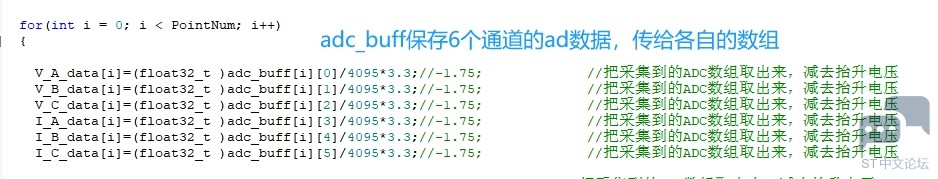

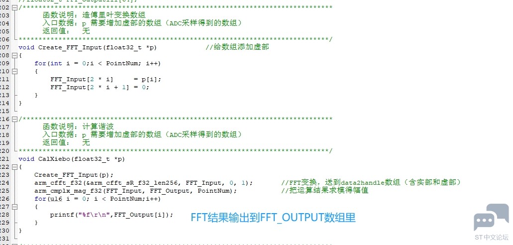

项目情况:定时20ms,从过零点开始采集一个完整的交流电周期,共256点,采样率是12800,大致程序如图:

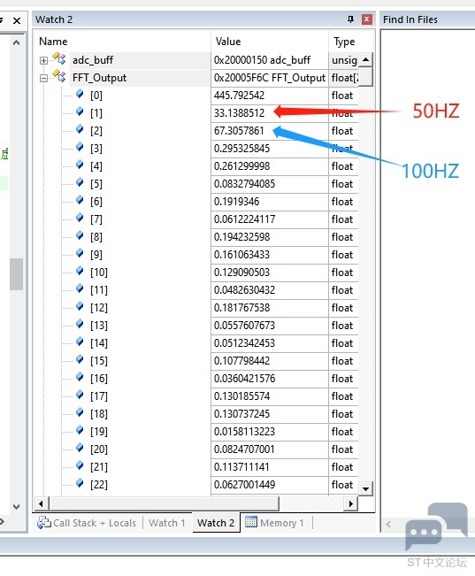

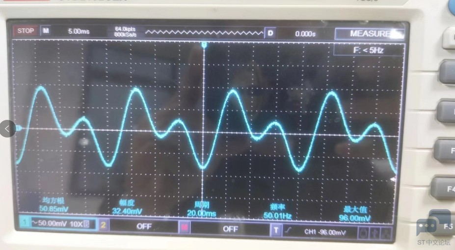

用信号发生器产生两个正弦波,50HZ,1.65偏置电压,幅值1v,相位0和100HZ,1.65偏置电压,幅值2v,相位0的正弦波,两个波叠加,经过采集和FFT计算,得到的结果如图所示,50HZ是33.13,100HZ是67.30,除以256*2,分别是0.2588和0.5258,刚好只有原始数据的1/2。这是为什么?

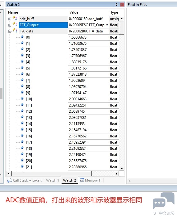

看了一下ADC的采集数据和波形,和初始信号差不多。
