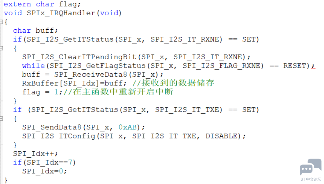

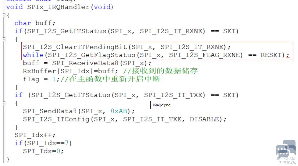

另外SPI做为从设备,发送和接收是不可控的,很多时候都是连续的,在中断中暂时禁止中断会引起时序上的风险。
标准外设库很多年前就已经停止维护了,建议使用更强大的cube' 库。
