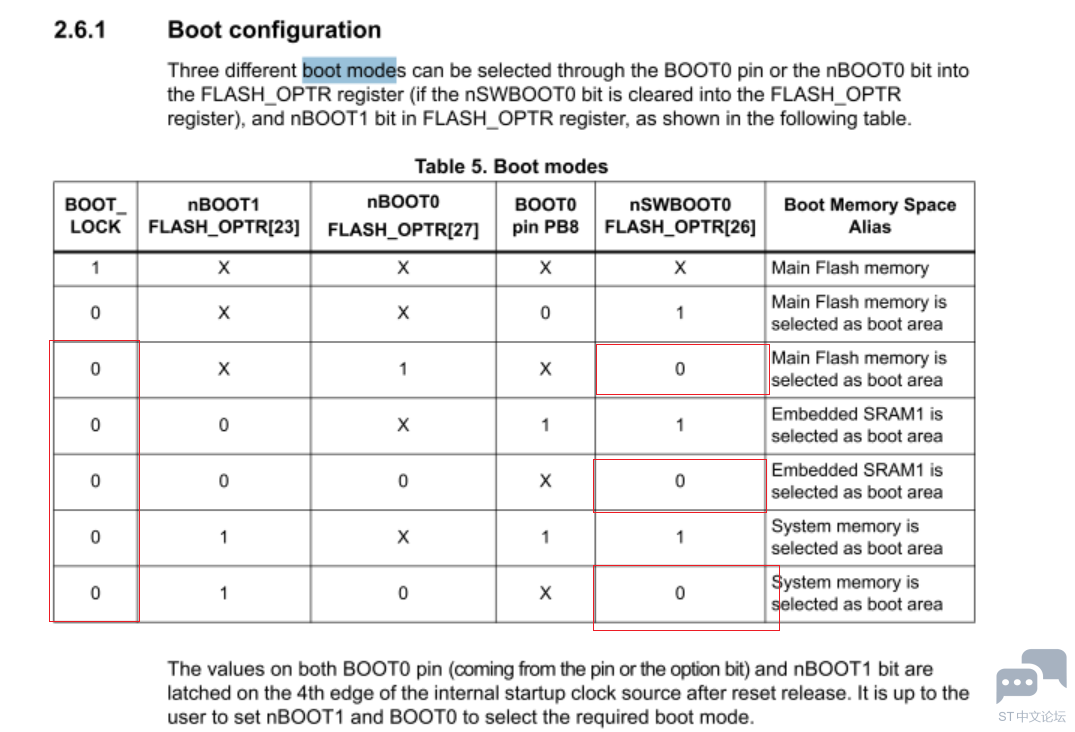

STM32G473的boot模式有很多种控制方式,通过option byte 的字节,可以不依赖于boot 引脚的控制。
从手册上看,可以屏蔽掉boot引脚的功能,而使用option byte 来控制。

感谢您的回答,处理器启动需要选择启动方式,没有BOOT引脚,处理器如何选择启动方式那,这个FLASH_OPTR要如何进行设置那
butterflyspring 回答时间:2023-11-13 14:27:43
whd9732 发表于 2023-11-13 10:40
[md]感谢您的回答,处理器启动需要选择启动方式,没有BOOT引脚,处理器如何选择启动方式那,这个FLASH_OP ...
这个设置方式就是按照表格5(一楼的附图)的内容设置。
图中红框是你可能用到的方式,启动模式在最右边,左边对应的相应值。
