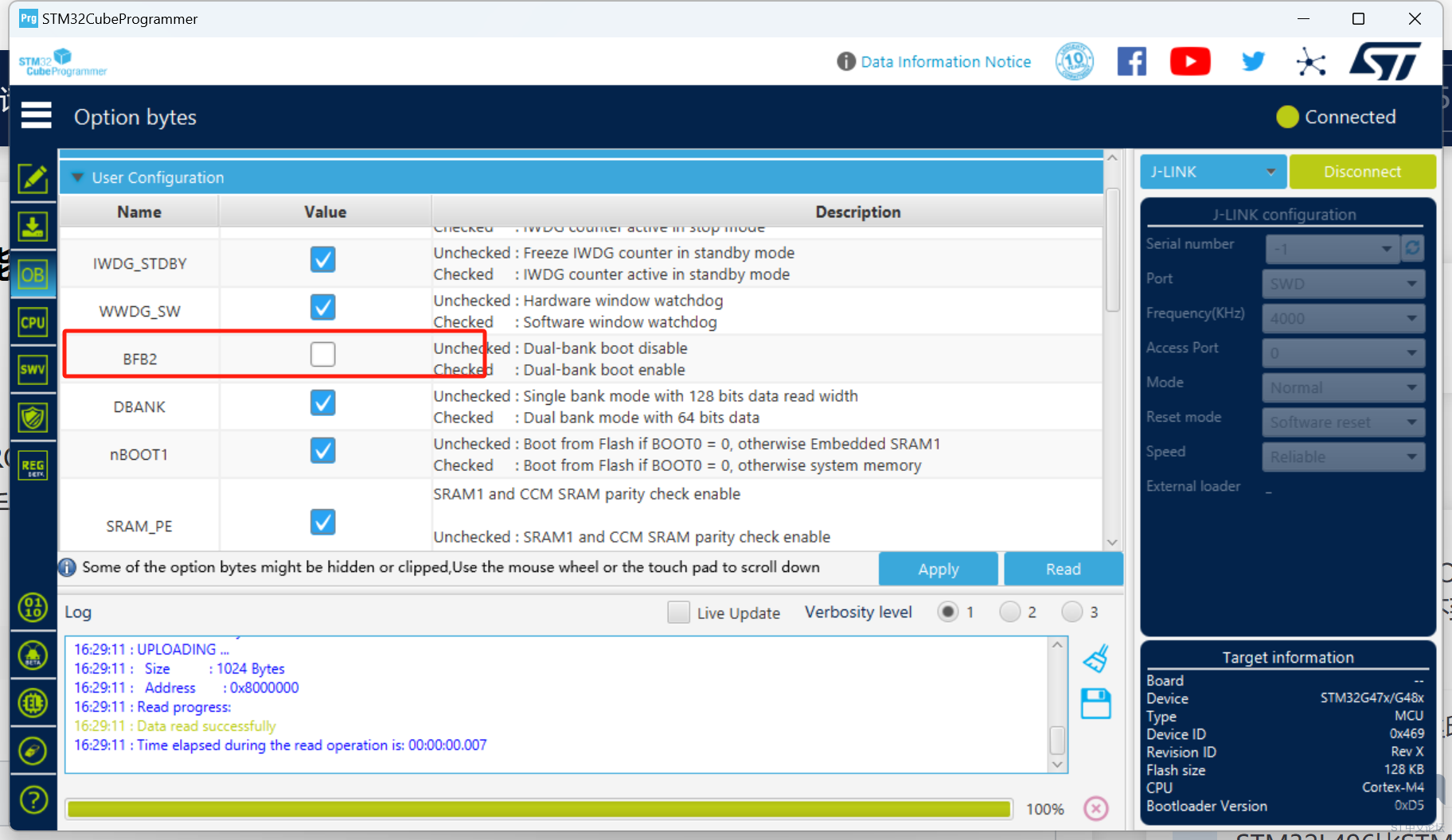

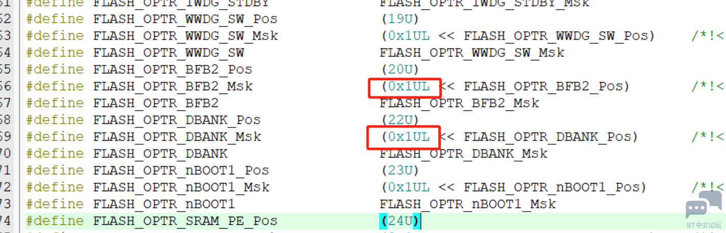

老哥,能不能帮我看下双bank模式。stm32g474cbt6,手册上没说不支持,3类设备。连上program工具,bfb2是未勾选的。cube默认生成的代码中,我对照寄存器bit位,是默认开启双bank。bank1我测试了读写擦除ok,bank2无法擦除。
勾选后,apply后,软件就卡住了如图,不响应,灰色无法再操作。软件本身连接和读取flash地址的内容是ok的。
