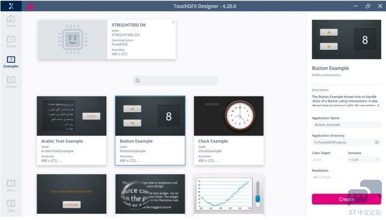

4 D2 L9 q7 b3 T, n/ r运行 TouchGFX Designer,选择 Examples;通过 Select Board Setup 选择STM32H735G DK 板;从众多例程中选择“Button Example”例程;将 Application name 改为 Button_Example,如下图图 2,然后点击 Create 创建工程。

1 x# i( l+ ~) V, o9 c) M9 r/ F2 i进入 TouchGFX Designer 主界面后,会看到画布上有两个按钮和一个文本框,我们对界面不做更改,直接选择 Designer 右下角 (Run Target)生成代码。该操作将会复制TouchGFX 框架文件,生成配置文件、makefile、代码及资源文件(images、fonts、texts),然后编译链接、烧录目标板并运行。程序运行起来后,您可以熟悉一下该按钮例程应用。下面我们就针对该例程,为界面上的计数文本框控件注入 ClickListener 功能,应用实现“当点击计数文本框时,计数数字增加 2”的功能。" S* W$ y8 H+ q' j

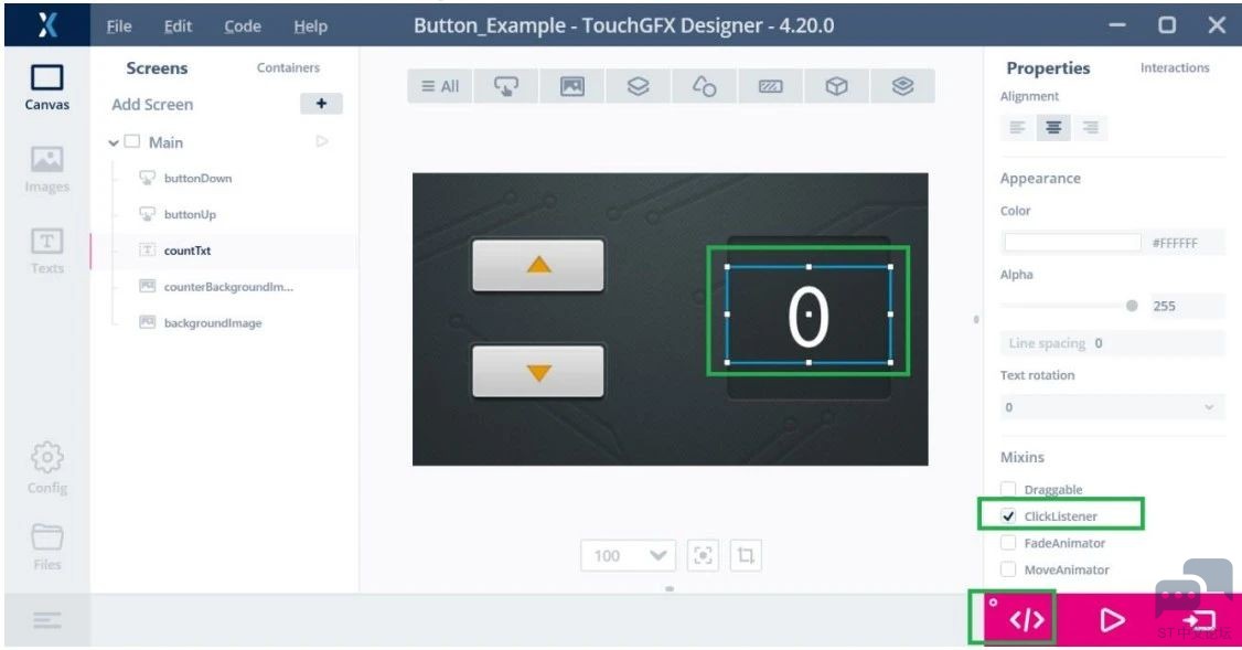

我们在 TouchGFX Designer 主屏界面,点击 countTxt 文本框,然后在右侧属性栏中找到 Mixins,勾选 ClickListener,如图 3 所示。然后重新生成代码。

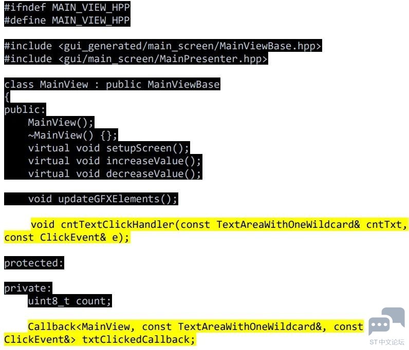

我们可以使用 VS code 编辑代码,或使用其它如 STM32CubeIDE 等工具编辑代码。打开 MainView.hpp,为计数文本框,添加代码如下(黄底色部分):0 K& ^  h1 W- L8 e4 D. z2 }

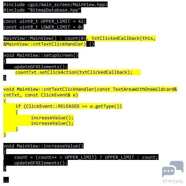

然后我们转到 MainView.cpp 文件,首先将 txtClickedCallback 对象与 MainView的 cntTextClickHandler(文本框点击处理函数)绑定,这是在 MainView 类的构造函数中初始化列表中实现的。将 txtClickedCallback 加入初始化列表中,参数使用指向MainView 中 cntTextClickHandler 函数的函数指针。我们还需要修改 setupScreen 函数,在这里为 countTxt 添加 ClickAction,参数使用 txtClickedCallback, 以实现在主屏界面创建时,将 countTxt 文本框的点击事件与 txtClickedCallback 对象绑定在一起。另外我们还需要实现 cntTextClickHandler,具体代码如下:) u* \+ j% u( k" T9 f* ~. r

修改完成后,保存,编译,运行。您将会发现当每次点击 countTxt 文本框时,文本框计数会增加 2。至此,我们已经实现了为文本框控件加入 ClickListener 的功能。大家可以看到,在 TouchGFX 应用中使用 ClickListener 类模板做开发是十分便捷的,代码量也较小。下面我们对代码进一步解读。) \, J+ A/ e' _$ p5 Q) L5 v, A

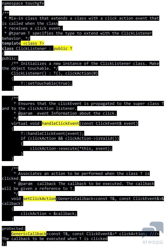

ClickListener 类模板是 TouchGFX 框架的一部分,封装在 ClickListener.hpp 中,代码如下:

ClickListener 是一个标准的类模板。所谓类模板,就是“包含一个或多个尚未确定类型”的类。必须将具体类型当作模板参数传入,才可使用。当传入模板参数后,该类模板便以你所指定的参数类型,由编译器进行实例化。将具体类型传入到类模板进行实例化,我们会得到一个新的 ClickListener 类,转变为从传入参数(某待定的类)的派生类。 # K# \% @0 \: Y7 [- @1 m% w: ~

3 Q9 \* ?: B' E5 @该 ClickListener 实例类是 TextAreaWithOneWildcard 类的派生类,不仅仅继承了TextAreaWithOneWildcard 的属性与方法,另外还添加了一个 GenericCallback 指针变量clickAction,该指针由附加的 setClickAction 方法赋值。由另一个方法 handleClickEvent使用,在 handleClickEvent 中在响应 Click 事件时,会调用该 clickAction。(关于callback 类的使用,我们这里不做赘述,如果您需要进一步了解,请参考 TouchGFX 相关文档)。! S' j; [; @- m/ N1 z( v. L

首先在 MainView.hpp 中声明了一个 Callback txtClickedCallback, 和一个事件处理函数 cntTextClickHandler。在 MainView.cpp 中初始化该 txtClickedCallback, 将其与cntTextClickHandler 关联,即实现当调用该 Callback 时,会转到 cntTextClickHandler 进行处理。% x8 r# z8 q/ _8 b  ]2 w
4 v6 A6 g! f1 m5 O7 `再在 setupScreen 函数中调用 ClickListener 类模板接口 setClickAction 将txtClickedCallback 的地址赋给 ClickListener 实例化类的 clickAction 指针。则ClickListener 实例化类(这里即 TextAreaWithOneWildcard 类的派生类)在处理ClickEvent 时就会执行到 txtClickedCallback 关联的处理函数 cntTextClickHandler5 z! j9 b* Q7 u# I$ I. c3 j
& I& G8 Z$ M0 M( B
最后需要实现 MainView 类中的 Click 事件处理函数 cntTextClickHandler,这里的实现为:当 Click 事件类型为“Click 按键释放”时调用 increaseValue 函数两次。
