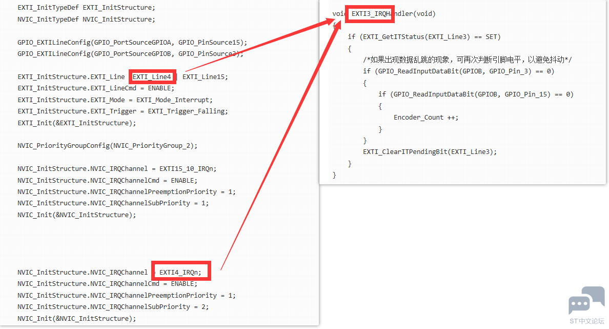

butterflyspring 回答时间:2023-12-4 10:18:53
初步看了一下,楼主的代码中似乎连接了PB3的中断,但是却初始化了外部中断线4.
看看是不是这个原因导致外部中断3没有响应。

废鱼 回答时间:2023-12-4 20:59:07
楼主,您好。您这个配置中没有3的中断,是4的中断。
