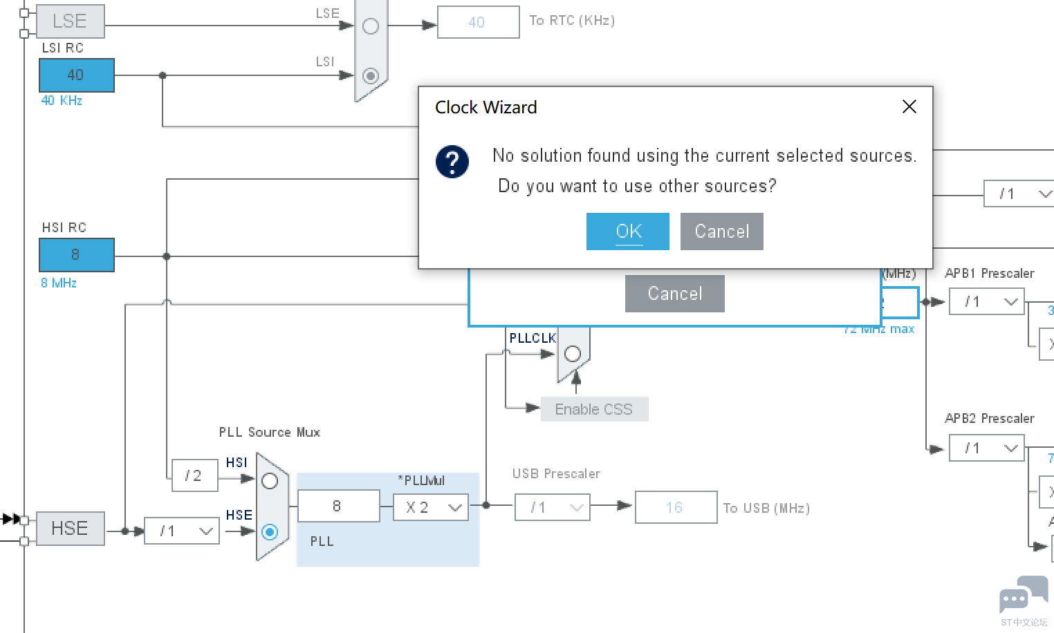

PLL那里的时钟源配置错了,应该选择HSE
楼主可以再试试看。
您好我已经改成HSE了,但改为72的时候仍然会提示
点OK 就好了。
这个提示好像提前跳出来,还没search 呢。 最终是可以配置72Mhz的。
你可以试一下并通过MCO脚验证一下。
1,没有勾选HSE,要勾选HSE
2 ,勾选HSE之后没有勾选PLLCLK,要勾选PLLCLK
