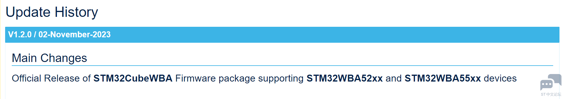

butterflyspring 回答时间:2023-12-21 18:23:56
这样看起来确实有点不方便。
不过从说明上看,这个新版库更像是支持STM32WBA55 系列。
对于STM32WBA52XX系列的BLE来说,目前只能用V1.1版本。

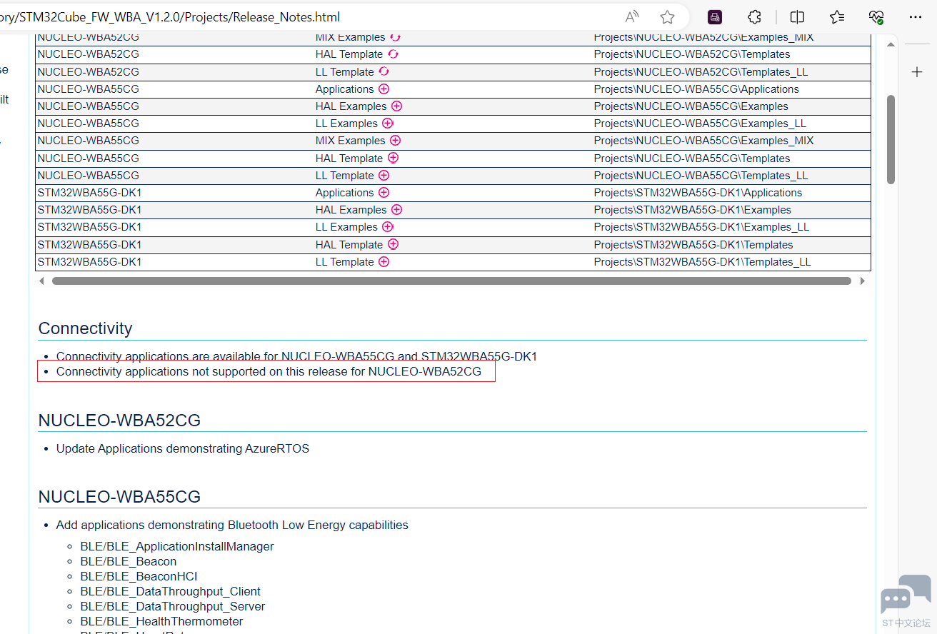

技术宅男250 回答时间:2023-12-22 10:12:04
butterflyspring 发表于 2023-12-21 18:23
这样看起来确实有点不方便。</p>
<p>不过从说明上看,这个新版库更像是支持STM32WBA55 系列。
这个release note说的Connectivity Applications不再支持NUCLEO-WBA52CG,只是把这块板子的demo都删掉了吧,这些demo跟STM32WBA55系列没啥太大的差别
V1.2.0对于STM32WBA52XX来说还是支持的,版本迭代不可能迭代到某个版本就把某个MCU不支持了,没有这样迭代的。
