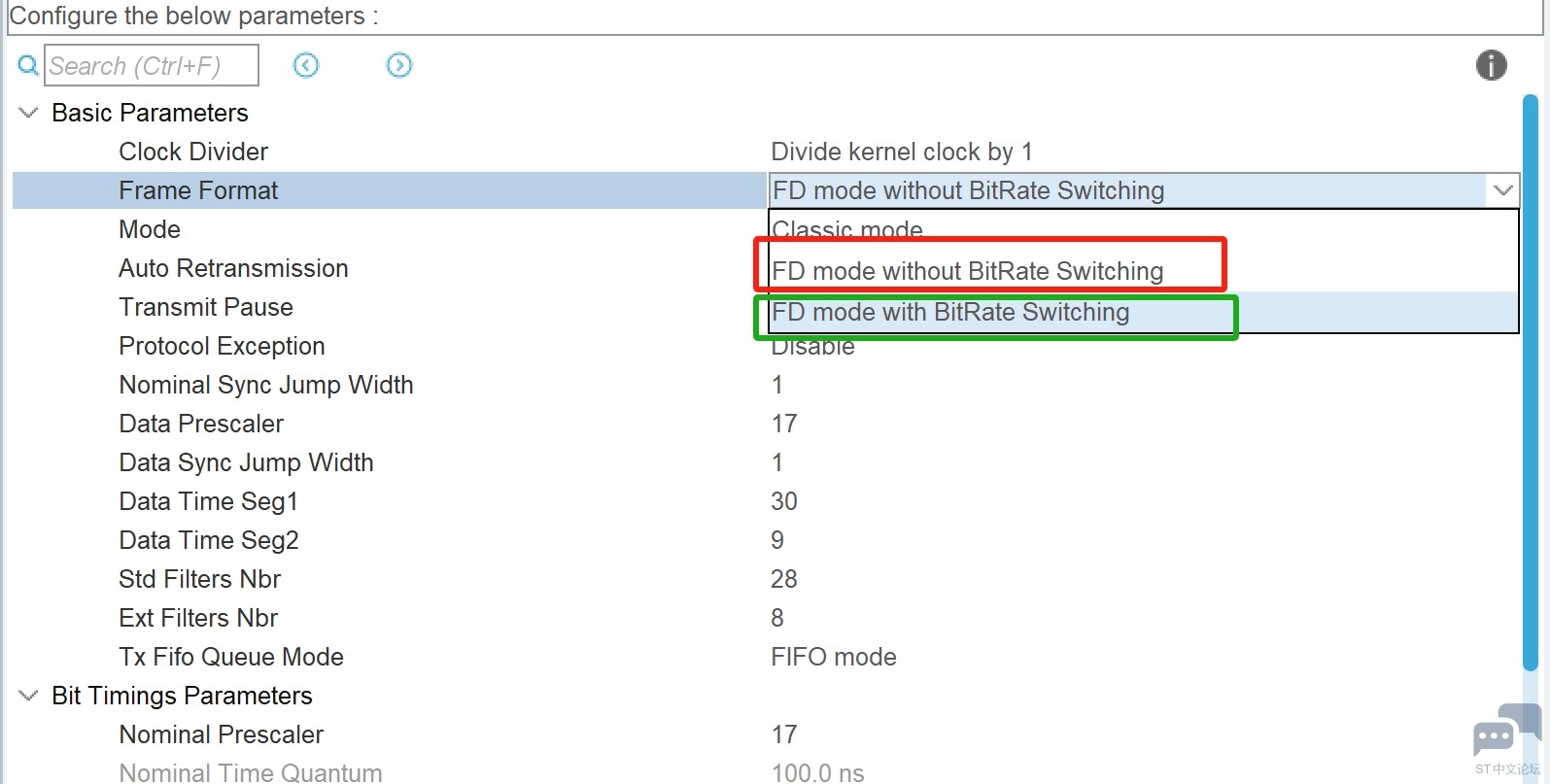

同志你好,可以测试成功了,如图,原本我选择的是FD mode with BitRate Switching
改成FD mode without BitRate Switching就能正常输出数据了,按道理来说不应该有错的,但是实验下来就是改成FD mode with BitRate Switching就不能输出CAN报文了。很奇怪,不知道为什么,以后再研究吧,先就这样吧。
改成FD mode without BitRate Switching就能正常输出数据了,按道理来说不应该有错的,但是实验下来就是改成FD mode with BitRate Switching后,在回环模式下可以进入接收中断,但是就不能输出CAN报文。很奇怪,不知道为什么,以后再研究吧,先就这样吧。
xmshao 回答时间:2024-1-1 17:10:48
是否使能Bitrateswitch功能,初始化参数配置有不一样。
