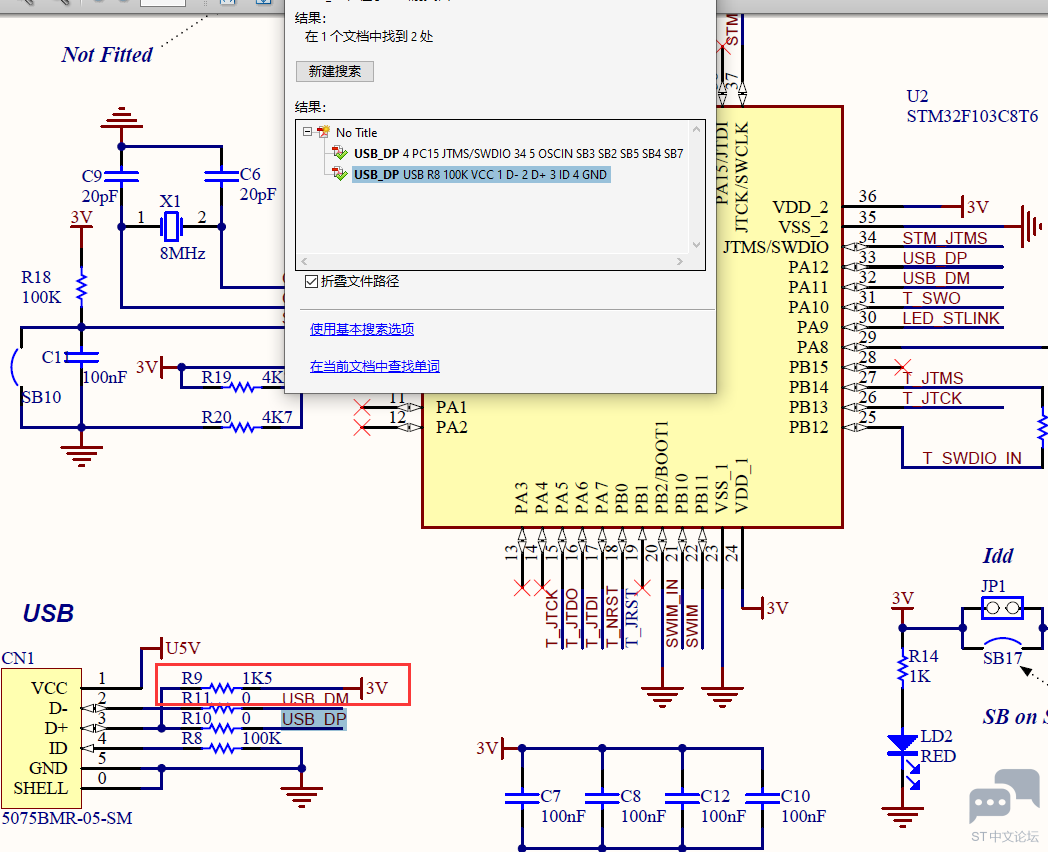

各位好,我在查看USB协议时看到是需要在DP或DM上外接上拉电阻来选择速度模式的,且F1系列的评估板也是如此,如图

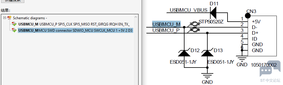

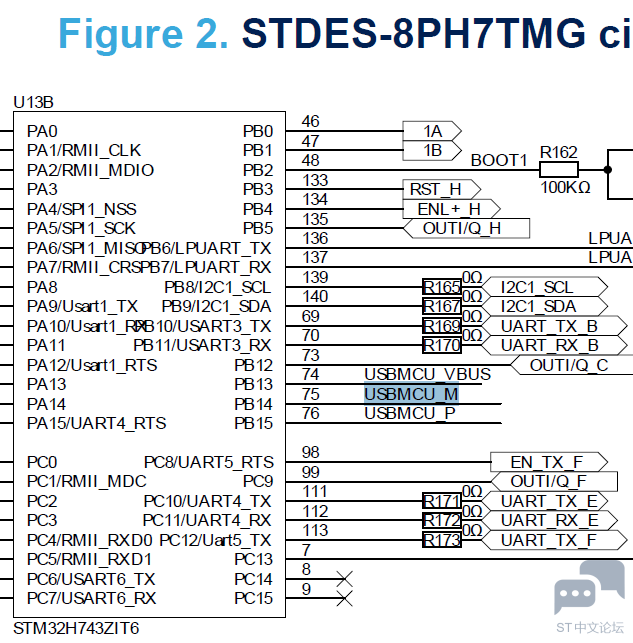

但当我查看H7的评估板时就没看到外部上拉电阻。如图

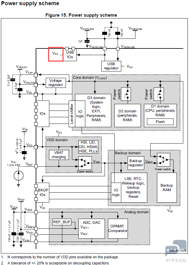

是内部集成了吗?是下图那Vss?
要是集成的话,是否意味着无法选择USB速度模式了? 而且我在使用H7的USB时会出现断连的情况,那板子USB端也是没接上拉电阻的,会不会是这原因造成的呢?各位有遇到过吗。不吝赐教。谢谢

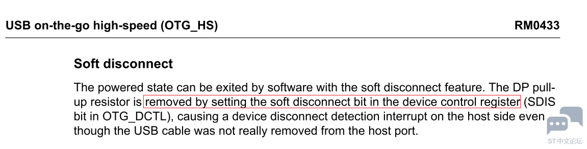

xmshao 最优答案 回答时间:2024-1-9 17:22:42
F1系列肯定不支持内嵌的上下拉,后来新出的系列基本都支持了。H743片内
OTG模块的DM DP支持软件动态配置上下拉。
DP/DM integrated pull-up and pull-down resistors controlled by the OTG_HS core
depending on the current role of the device. As a peripheral, it enables the DP pull-up
resistor to signal full-speed peripheral connections as soon as VBUS is sensed to be at
a valid level (B-session valid). In host mode, pull-down resistors are enabled on both
DP/DM. Pull-up and pull-down resistors are dynamically switched when the peripheral
role is changed via the host negotiation protocol (HNP).

集成了上拉/下拉电阻,意味着外部不需要上下拉电阻,通过软件功能就可以自动控制了。
