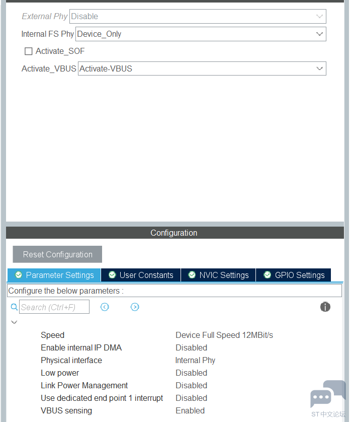

我在使用STM32H723ZGT6的USB功能时先采用了内部USB控制器+外部上拉电阻的方式,把板子接入电脑可以检测到设备插入,我看到H723有内部的上拉电阻可以代替外部上拉电阻,我把我外部的上拉电阻去掉了,我现在使能了VBUS sensing把PA9作为USB_OTG_HS_VBUS,但是把板子插入电脑检测不到设备接入。
请问DP的内嵌上拉电阻是硬件控制的还是通过程序控制的?如果是用程序控制的是使用的hal库的哪些函数控制的?有没有相关的设计参考

试了一下,进debug看hpcd_USB_OTG_HS的状态是OK,没有发生错误,但是调用这个函数板子插上电脑还是没有翻译,DP也没有被上拉,是还有什么东西需要设置吗QQ截图20240131140037.png
