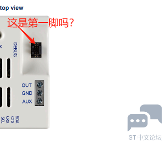

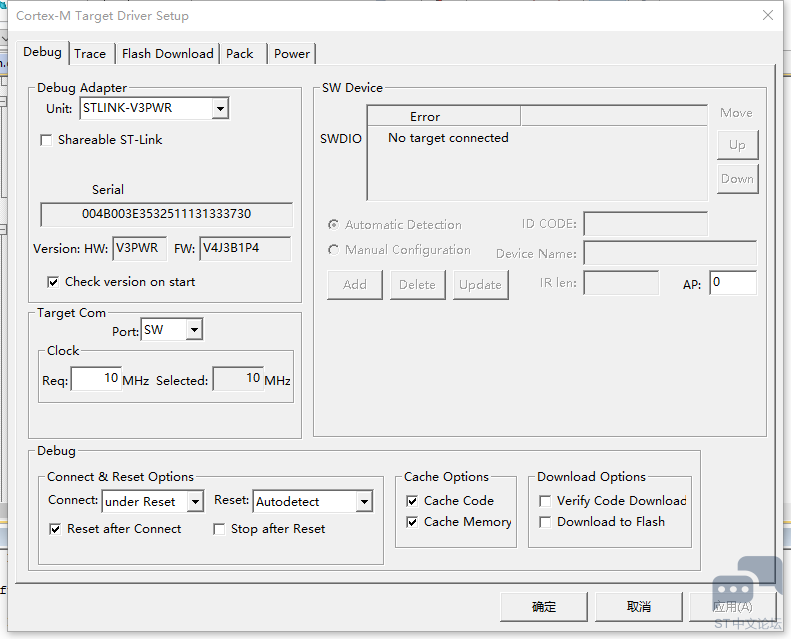

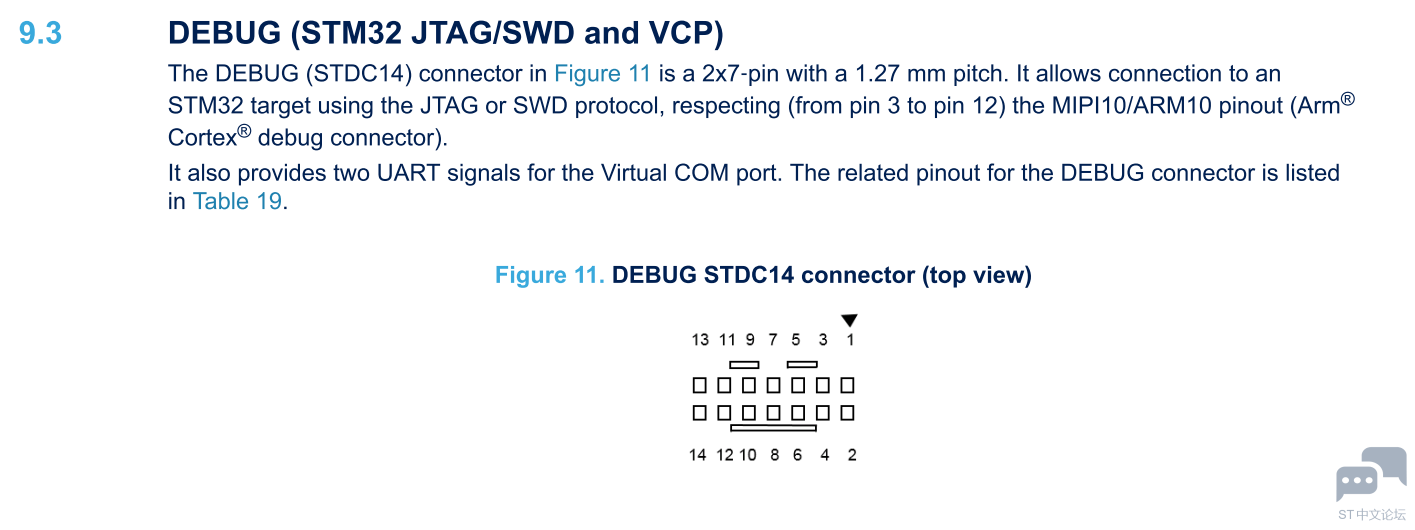

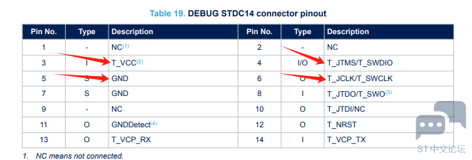

3脚----外电源VCC 3.3V 5脚----外电源GND 0V 4脚----要下载的单片机SWDIO 6脚----要下载的单片机SWCLK 外电源 给单片机供电,下载器为什么老是找不到目标,STLINK-V3PWR上没有第一脚的标 有没有人知道 |

可以检查一下硬件部分,尤其是芯片的供电(包括VDDA),以及VDD是否真正连接到T_VCC脚上。
可以采用 STM32CubeProgrammer 尝试连接一下,注意,先降低时钟频率。飞线的频率一般不能太快。
测试一下连接是否正常。
