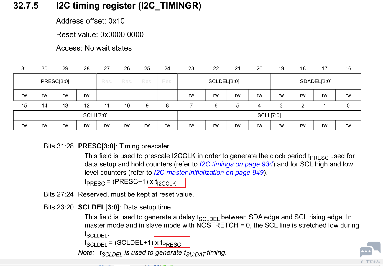

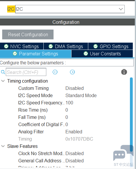

请问下大佬们,G071的I2C在配置成slave 的情况下,上面timing configure 中的100k是否会对slave有限制,比如说外部master使用400k的clk读写G071的数据,会因为时钟频率不一致而导致传输数据有问题的情况?

通信是正常跑的,但是G0作为slave,在timing configure里面配置的100k是否只在作为master的时候有用,作为slave不生效;
在使用的时候发现配置成100k,作为slave使用,外部master使用400k的clk还可以正常访**0,所以很疑惑
做为master ,产生时钟,数据等需要从I2C clock 分频产生 400K时钟
做为slave , 用 I2C clock 接收就行了,同步通讯,要求不高的。
