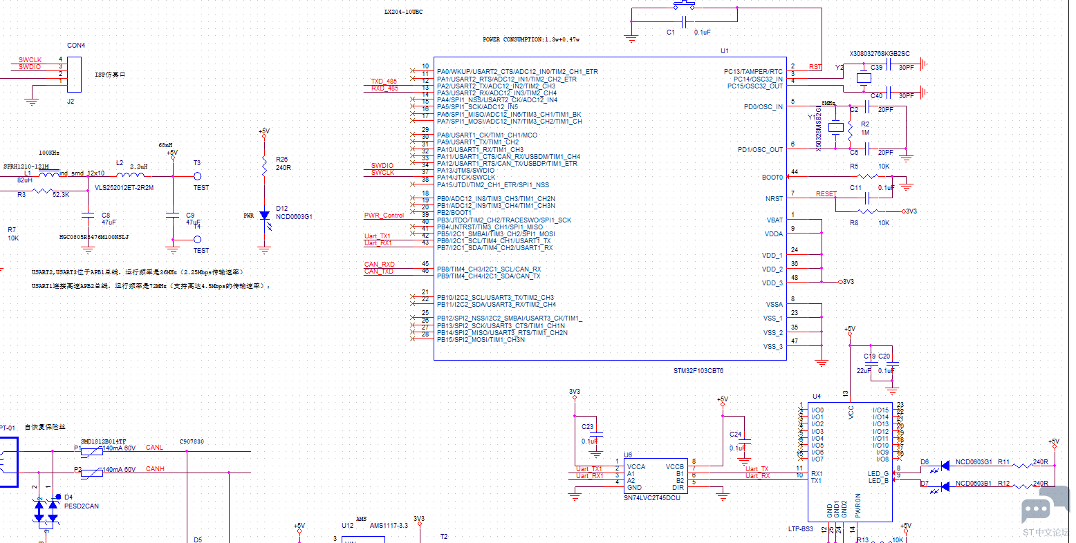

请问:STM32F103CBT6使用问题
树根互联 提问时间:2024-4-29 11:37 / 未解决
赞 收藏 评论1 发布时间:2024-4-29 11:37
xmshao 回答时间:2024-4-29 14:40:07
1、检查下PB6管脚的配置,也检查下有无基于该脚的复用冲突问题。
2、检查下UART配置。
3、PB6是否有跟地短路的情况。
4、电源转换芯片去掉后,MCU还有供电吗?
尽可能使用STM32CubeMx图形化工具进行配置。
