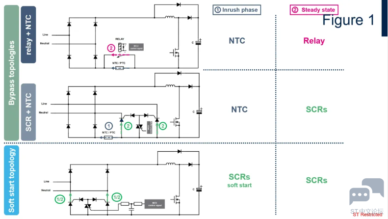

有三种解决方案可以抑制电气设备连接电源时产生的浪涌电流:
✦ 用继电器并联NTC或PTC热敏电阻,在电源恢复到稳态后短接启动电阻,传输电能,降低电阻的电能损耗;
✦ 用SCR可控硅代替方案1的继电器;
✦ 用SCR设计软启动的导通配置。
关于每个涌流抑制解决方案在启动阶段和稳态阶段的工作原理图,见图1。
浪涌电流抑制电路拓扑
浪涌电流抑制电路拓扑
▲图1:AC/DC转换器:浪涌电流抑制电路拓扑
b)为软启动寻找一个适合的方法
以前的标准拓扑是用机电继电器建立一条旁路,绕过管理浪涌电流的NTC热敏电阻。用SCR建立旁路也可以实现同样的效果。现在更加优化的方法是采用软启动拓扑。

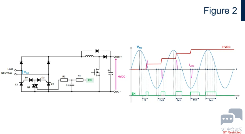

通过用相位角控制SCR开关操作,可以把PFC输出电容器的电压平稳地提高至交流线路的峰值电压。MCU控制预充电流峰值,并同步SCR栅极驱动信号的相位角步长(图2中的Δt)。
采用纯SCR拓扑的软启动
采用纯SCR拓扑的软启动
▲图2:采用纯SCR拓扑的软启动
不难发现,ILINE峰值和Δt值是相关的:Δt值越大,ILINE峰值越高,系统启动越快。

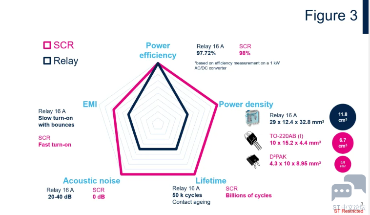

这种全固态浪涌电流管理方案没有笨重的活动的机械元件,因而改进了电源的可靠性和使用寿命。此外,应用中不再有因为继电器触点弹跳产生的EMI噪声。与继电器相比,可控硅没有老化问题。
图3从能效、功率密度、使用寿命、声学噪声和电磁干扰几个方面比较了16A SCR和16A机械继电器的应用性能。
SCR与机械式继电器性能对比
SCR与机械式继电器性能对比
▲图3:SCR与机械式继电器性能对比

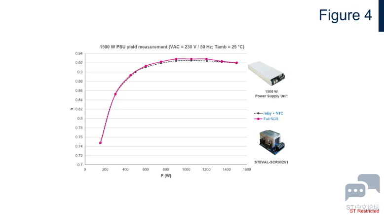

a)基于继电器的1500W电源与基于SCR的1500W电源能耗对比
我们在1500W电源装置(PSU)上测量了纯SCR解决方案的能效。该电源的最初配置使用的是机械继电器,我们用意法半导体开发的评估板(STEVAL SCR002V1)替换机械继电器,在电源上实现一个纯SCR的启动拓扑。图4显示了两种解决方案在输出负载从10%到100%时的能效。SCR拓扑的能效与继电器的能效完全相同。
1500W电源能效对负载比曲线图
1500W电源能效对负载比曲线图
▲图4:1500W电源能效对负载比曲线图

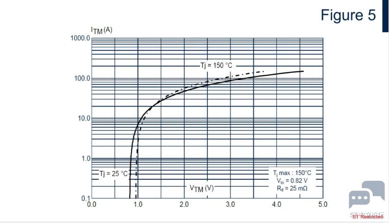

b)150°C结温下的SCR损耗优化
选择正确的SCR对于防止高功率损耗和可能的过热现象非常重要。意法半导体开发了一系列AC/DC转换器专用的SCR。
150°C最大结温是关键参数。图5描述了16A SCR(TN1605H-8I)在高温条件下的通态特性。在150°C结温和RMS 6.5A电流(在1500W/230V电源上)时,SCR的通态压降低于正常温度25°C的通态压降,所以,SCR在高温工作时的功率损耗会更低。
在高温工作时,SCR还有其他优点:较低的散热要求、更宽的温度裕量、更高的可靠性。

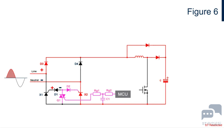

04电路实现及工作方式
设计者的第一个问题是“如何设计整流桥中的SCR栅极电路”?
这个问题很容易回答,因为下面的栅极电路是由分立器件组成的,由MCU直接控制,并且不需要给接口额外加隔离器件。
为了简单地解释电路的工作原理,我们只讨论交流线路正弦波的正半波,下面是电路运行方式:SCR可控硅X2是由Q1通过二极管D2导通。因此,一旦MCU激活Q1,X2也会导通。Q1栅极电流来自MCU,而X2栅极电流是通过Q1和D2接收的交流电源的电流。
电路工作方式
电路工作方式
▲图6:电路工作方式
在正弦波的正半周期,D1二极管被反向偏置,因此没有栅极电流流过X1 SCR的栅极,从而防止SCR 漏电流导致的反向损耗增加。
在浪涌阶段,MCU控制Q1三端双向可控硅开关元件的相位角,因此,X2 SCR也是用相位角控制。浪涌电流流经D3、PFC输出电容(C)、X2 SCR,然后回到零线。Vdc充电顺利。
在稳定状态下,PFC导通,MCU控制Q1三端双向可控硅全波段导通,X2可控硅导通。在交流电源正弦负半周期也是同样的操作,使用相同的MCU I/O信号。
