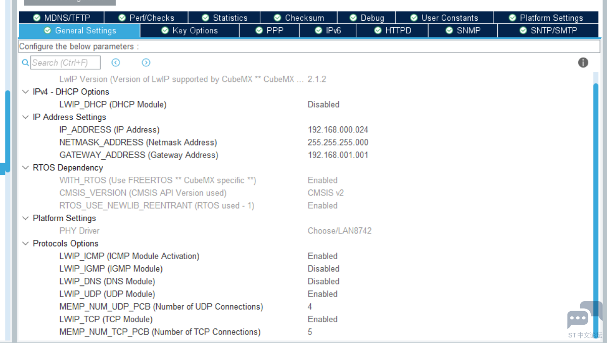

这是配置:

我看你的截图,你的IP地址跟你的网关明显不匹配,不知你具体代码是否调整了,还是说配置时手误操作了。
按照你图示的网关和掩码配置,你的IP地址应该是192.168.1.2 到192.168.1.254 的范围内。
