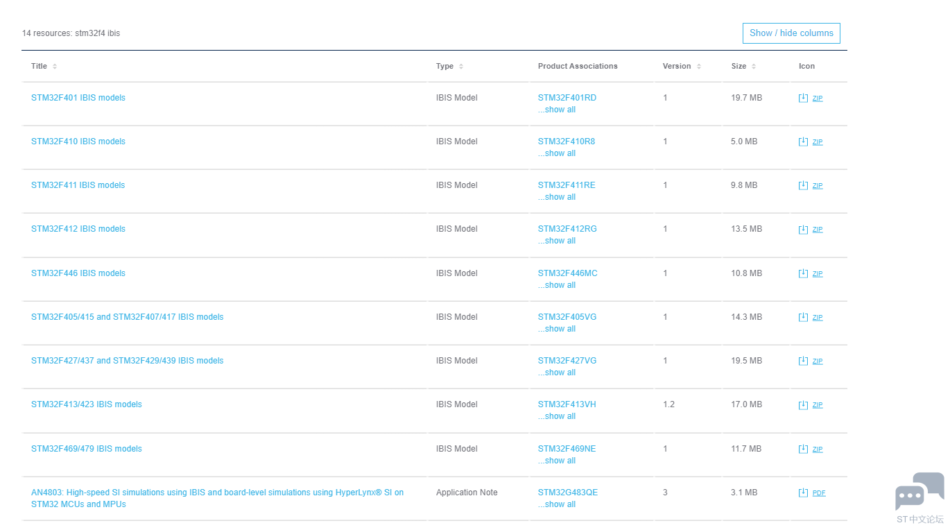

butterflyspring 回答时间:2024-5-27 14:51:48
这个系列有 IBIS model 文件可以提供的
