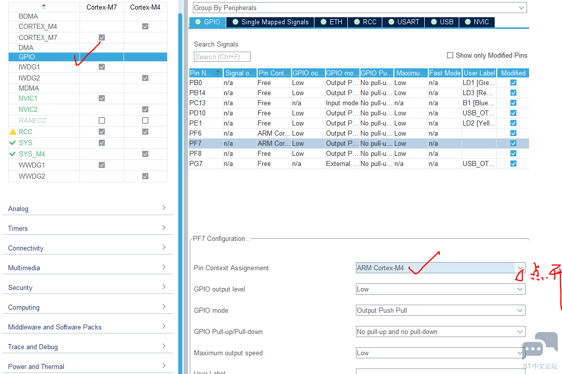

xmshao 回答时间:2024-6-17 11:01:03
建议你使用CubeMx进行配置,GPIO默认双核都可以操作。
若是只针对GPIO做输入输出配置,可以做内核归属选择的,比方M4或M7,还是都可以使用。
如果是作为其它外设的复用脚,当外设归属选择以后,相关管脚的归属也就定了。

<p>
请问每个引脚是可以随意分配给每个内核吗在CubeMX里
xmshao 回答时间:2024-6-20 16:09:47
是的。可以自由分配。

qingbiuci 回答时间:2024-10-15 16:58:12
不爱吃香菜 发表于 2024-6-26 11:20
好滴谢谢
你试过是可以的吗?
我使用STM32H757XI
1.两个IO引脚PB0,PB1分别控制LED0和LED1,正常是不是可以在CubeMX里面分别把PB0分配给CM7,把PB1分配给CM4,为什么我这么做keil编译会报错?
2.我试了把PB0和PB1都分配给CM7(由CM7初始化),这样CM7和CM4都可以控制,keil编译不会报错。
