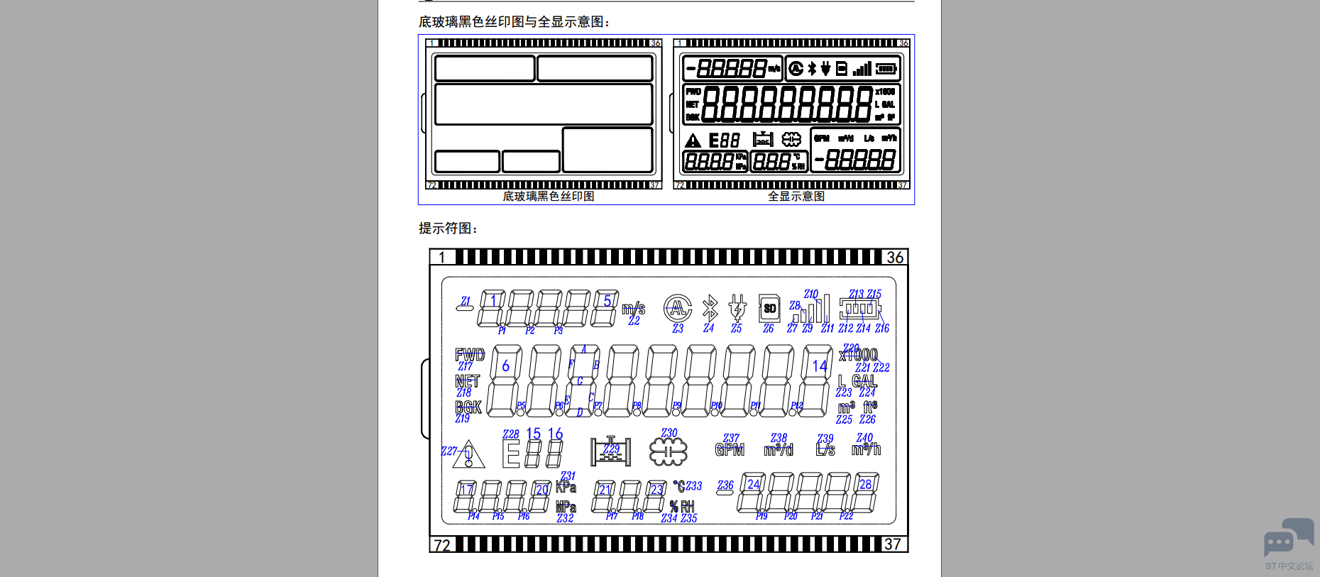

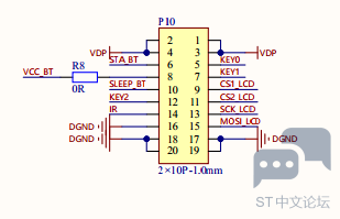

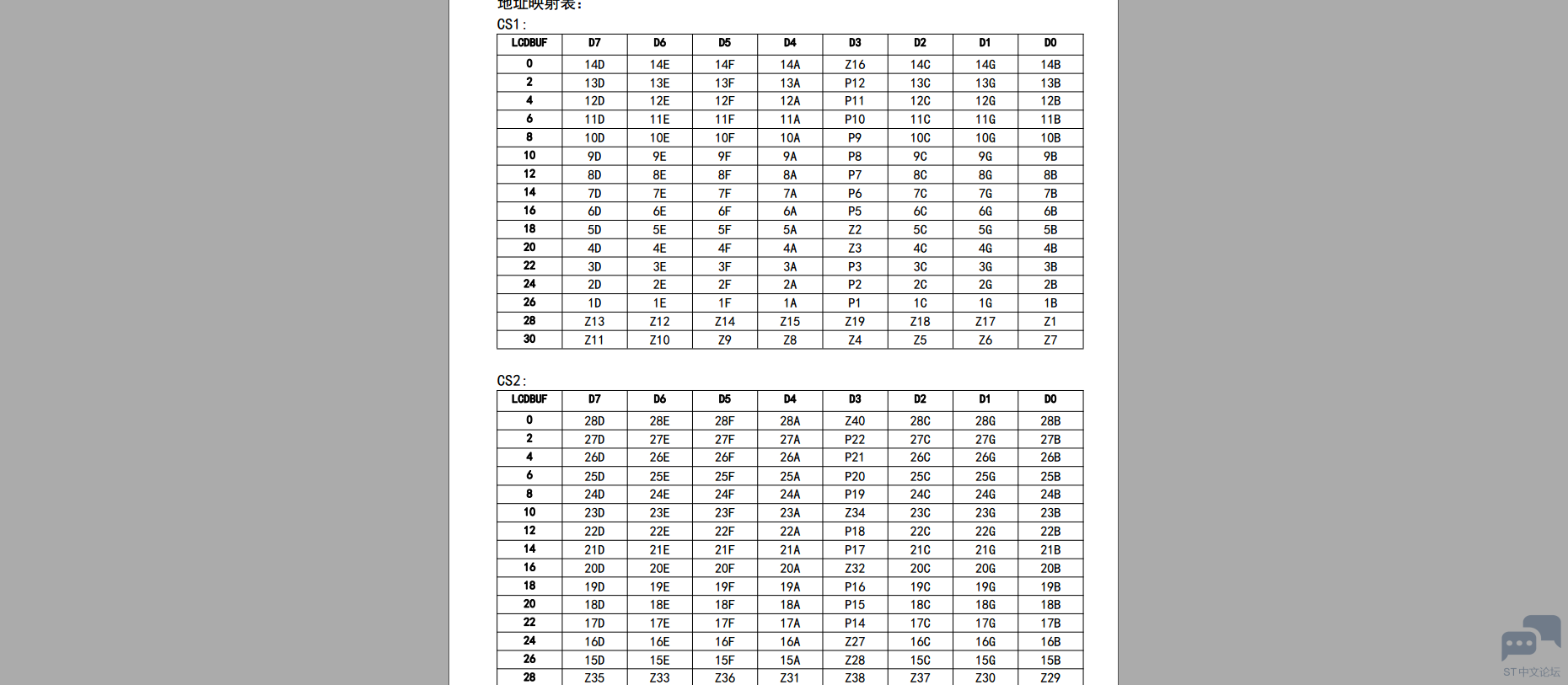

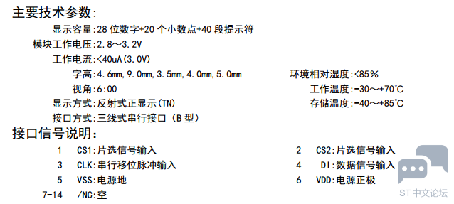

因为屏幕是定制的,现在只有上面发的那些资料,还有一页是
其他的资料都没有,网上的断码屏看着和这个不太一样
那么意味着这个屏有内置的驱动芯片。
既然是定制的屏,那要厂家提供具体的驱动说明,没有协议介绍是工作不起来的。
好的,等屏幕做出来问问主管看有没有
屏幕型号都没有吗?
