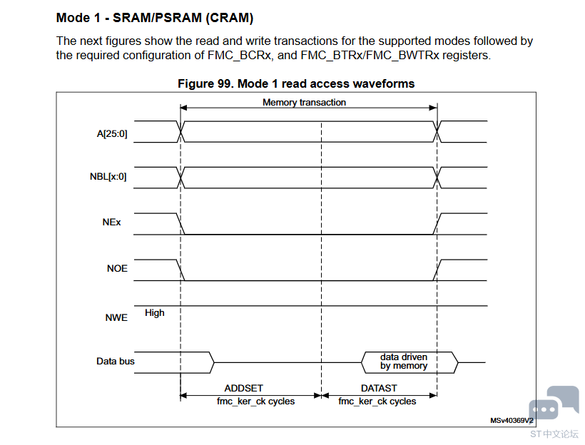

模式1中手册上没有写关于NADV引脚的时序,但是cubemx生成的代码有这个引脚。这个引脚的时序可以参考其它工作模式吗?

NADV信号只有在需要用到地址锁存的时才有用。
在外部存储器的地址线和数据线存在复用时,NADV信号用于地址锁存控制。
换句话说,如果无外部地址锁存需要时,这个信号是不需要的。
在基于CubeMx配置时,如果没有地址锁存的需求时就不用勾选那个地址有效框。
如果你设计上需要使用NADV,FMC有多种工作模式,选择其它用到NADV信号的合适模式。
从手册上看,mode 1不适合于使用地址锁存的存储扩展。
