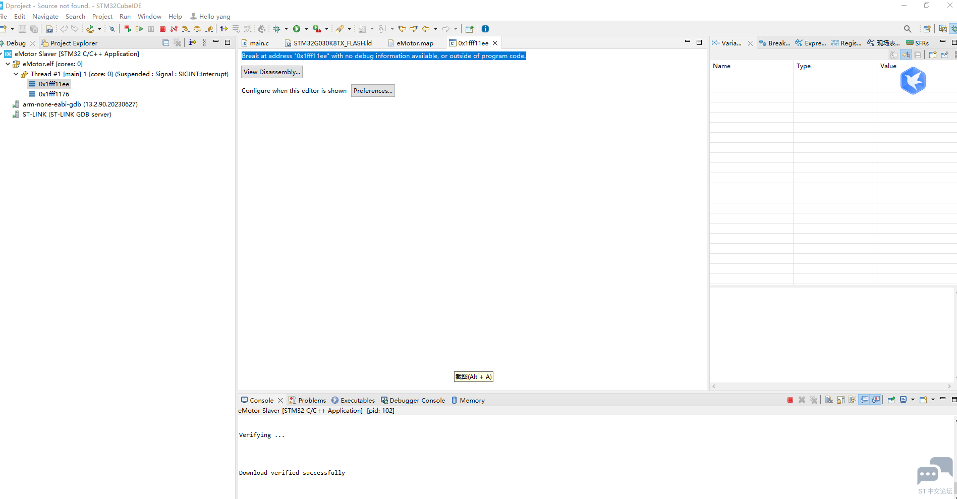

求助,STM32CUBEIDE在使用STLINK进行DEBUG时暂停时出错
尘封 提问时间:2024-7-31 17:09 / 未解决
Break at address "0x1fff11ee" with no debug information available, or outside of program code.
赞 收藏 评论2 发布时间:2024-7-31 17:09
STMCU-管管 回答时间:2024-7-31 17:15:31
清除 STM32CubeIDE 的缓存并重新编译下试试
xmshao 回答时间:2024-7-31 17:51:50
从目前的提示来看,程序似乎跳到系统程序区了。
感觉你的芯片工作不太稳定,重点检查下BOOT配置及焊接、时钟 以及芯片供电。
