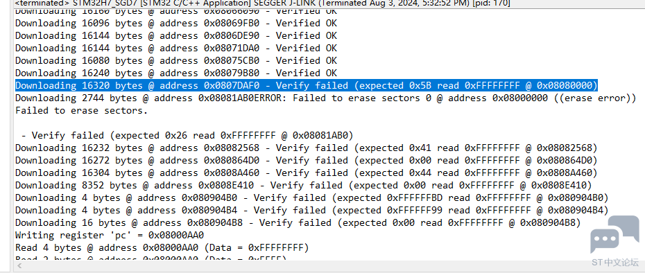

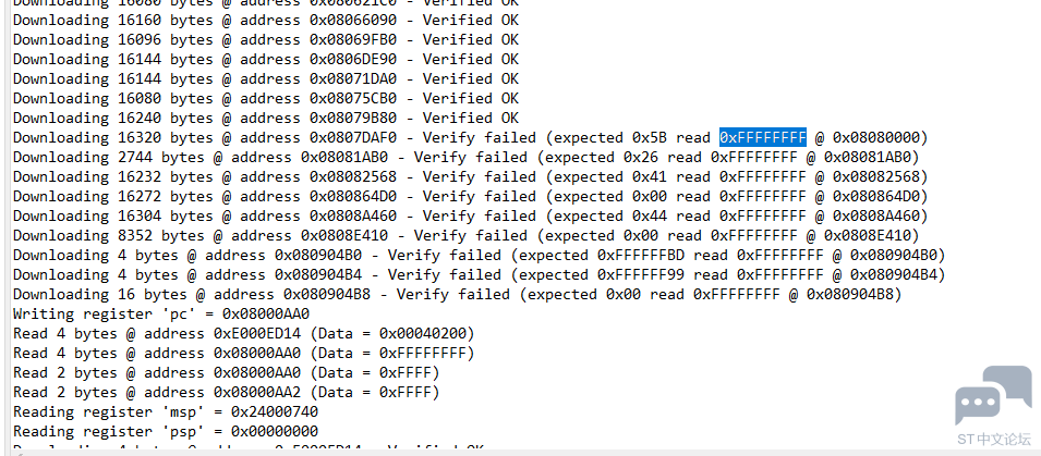

在STM32CubeIDE开发STM32H743时,因为代码量比较大,改了STM32H743VGTX_FLASH.ld文件。 FLASH (rx) : ORIGIN = 0x08000000, LENGTH = 1024K / FLASH2 (rx) : ORIGIN = 0x08100000, LENGTH = 512K/ 编译过后没有报错了,但是在debug时会报错如下
Downloading 16320 bytes @ address 0x0807DAF0 - Verify failed (expected 0x5B read 0xFFFFFFFF @ 0x08080000) |

不行。好像代码超过512K就会有问题。
用STM32CubeProgrammer烧录生成的elf文件就没有问题,可以烧录成功。并且读出来和elf文件对比也一样的。就是用STM32CubeIDE 1.16.0烧录的时候会出现这种问题。
但是DEBUG 下载时对应的型号还是512k的型号,推测会失败。
所以解决方式可以按照新型号产生工程,将代码添加进来就可以正常调试了。
<br /> <br />
我选的型号就是1Mflash的,但是默认生成的ld文件里面FLASH 是512K.
右键工程项目,看Properties,在C/C++build下的setting下,查看Mcu settins,那里可以看到MCU型号。
