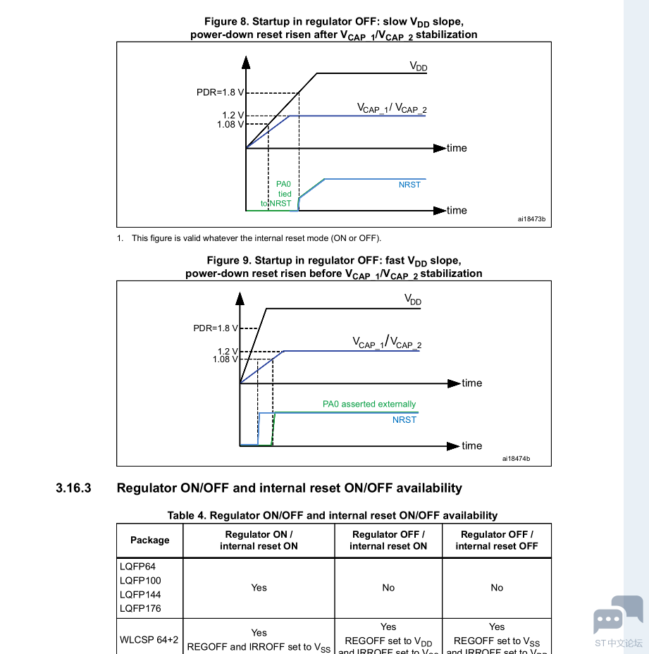

因沿用别人的原理图,当时没仔细阅读datasheet,所以CAP1、CAP2位置电容接的是100nF,但是程序中并没有旁路电源管理bypass voltage regulator.出现一个比较奇怪的现象,上电后程序并没有运行(和其它板件通信指示灯不亮),立马断电立马上电就正常了。要么是把reset脚的10k/100nF中的电容改为1uF,也可以一次上电就成功通信,但是原因说不清楚。
下面这个图也解释不了。

丹工 回答时间:2024-8-26 17:44:34
朋友,很奇怪的是我把Vcap1、Vcap2位置电容换成规格书中2.2uF电容,这个上电后程序没运行起来的问题依旧存在,还是通过reset脚的100nF改成1uF才能解决。
