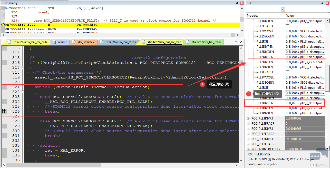

前提使用的板卡是 stm32h7s78-dk,启动流程是 boot + flash app 的方式,boot 参考的 xip 示例,xip 时钟绑定在 hclk 上。 问题在 app 代码中,初始化调用了 systemclock update 函数,然后对 sdmmc 进行了初始化,看到在使能 sdmmc 时钟时, pll2 相应的时钟输出位没有被成功置 1,但同样设置 ltdc 时钟没用问题。
PLL2 的时钟使能是有什么特殊的方法吗?或者说 XIP 对 PLL2 时钟源有操作? |

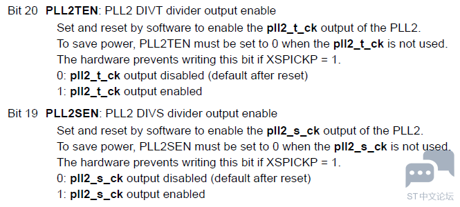

手册没看仔细,扫到 PLL3 就没往下了,PLL2 T、S、R 在开了 XIP 之后都是禁止写入的。感谢。

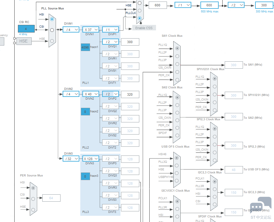

我的CubeMx版本是v6.12.0.
在 boot 里时钟初始化没问题,在 app 工程里面使能 sdmmc 时钟输入源的时候有问题,没法置1,导致读取 sdmmc 时钟频率的时候一致为 0

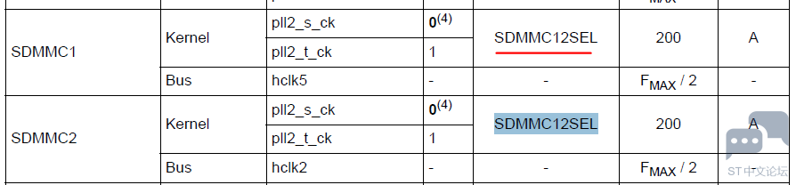

你确认下SDMMC12SEL位,到底选择哪一路作为SMMMC外设时钟。
按理这个地方跟CubeMx配置是一致的。
你可以进一步确认PLL2S或PLLS2T的使能情况:
