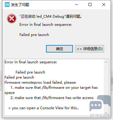

我使用STM32CubeIDE调试STM32MP157D的M4内核时报了下图这个错误: 经过我的排除后发现,应该是STM32CubeIDE上传"fw_cortex_m4.sh"这个脚本的时候文件权限出现了问题,在电脑上文件权限是"-rwxr-xr-x",通过STM32CubeIDE上传到我的板子之后文件权限就变成了"-rw-------",失去了可执行权限。 有人知道如何解决这个问题吗? |
