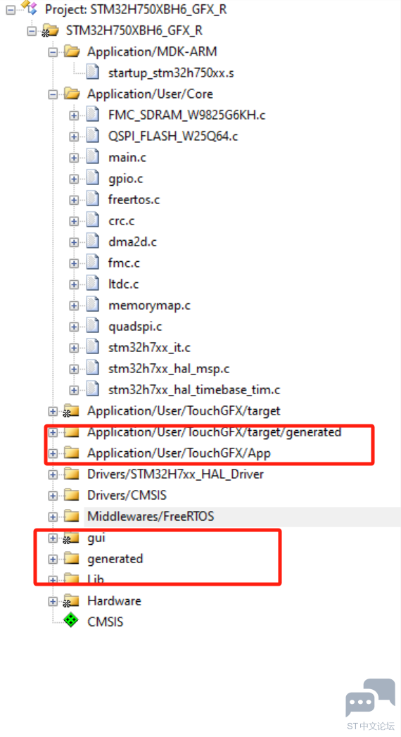

分散加载选中这些文件夹就会报错

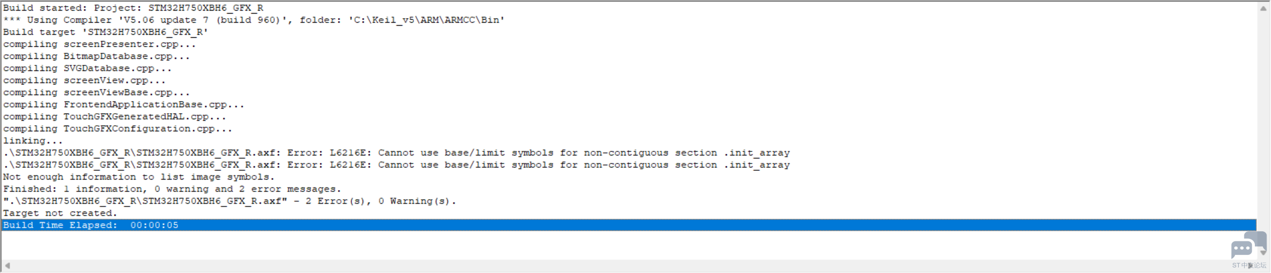

报错信息:.\STM32H750XBH6_GFX_R\STM32H750XBH6_GFX_R.axf: Error: L6216E: Cannot use base/limit symbols for non-contiguous section .init_array

通常该错误是由于 .ARM.exidx 段在内存中被分割成了多个不连续的部分。同样,.init_array 段也必须在内存中
是连续的,并且在同一个执行区域中。
下面是一个 Keil 分散加载文件的部分内容供你参考。
LR_IROM1 0x08000000 0x00080000  {    ; load region size_region
  ER_IROM1 0x08000000 0x00080000  {  ; load address = execution address
    filex.o (+RO)   ; 来自 源文件
    * (.ARM.exidx)  ; 放置 .ARM.exidx 段
    * (.init_array) ; 放置 .init_array 段
    * (+RO)
