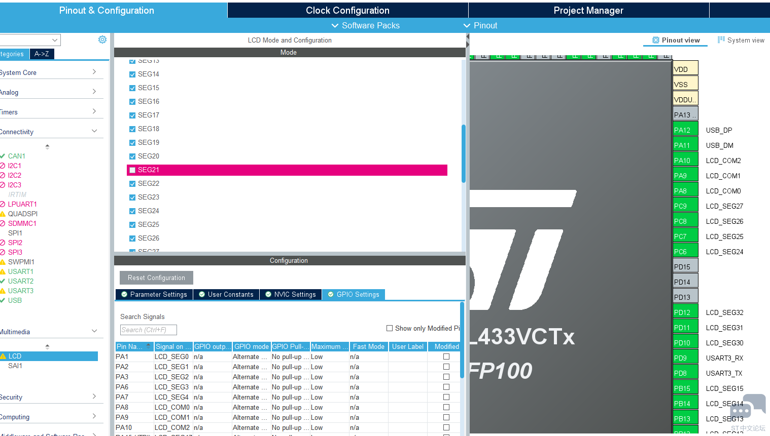

楼主,用的哪一款芯片。看 一下配置是不是可以选择使用的显示屏类型等。
STM32L433VET6,显示屏类型貌似没有看到什么配置
我理解是不可以不连续,不连续会导致数据显示地址错误。如果不想连续,自己写代码来控制写入的对应位,是不是可以实现。具体还需要自己测试。
<br /> <br />
好的,多谢大佬。我这边准备实际测试一下
不过做软件的时候,对应的表格会麻烦一些。
<br /> <br />
我目前正在验证,看到CSDN有人使用不连续的SEG驱动断码屏,就是需要在代码上进行调整
<br /> <br />
大佬,我已经验证了,可以不连续使用,但是只能静态的,动态更新显示数字,就会乱码
<br /> <br /> 要不找找例程代码,可以不用管对错,只看看显示是否闪烁。<br /> <br /> <br /> 这样可以验证是否更新lcd ram 需要调整。<br />
<br /> <br />
已经调整好了,是SEG段显示逻辑不对。多谢大佬
