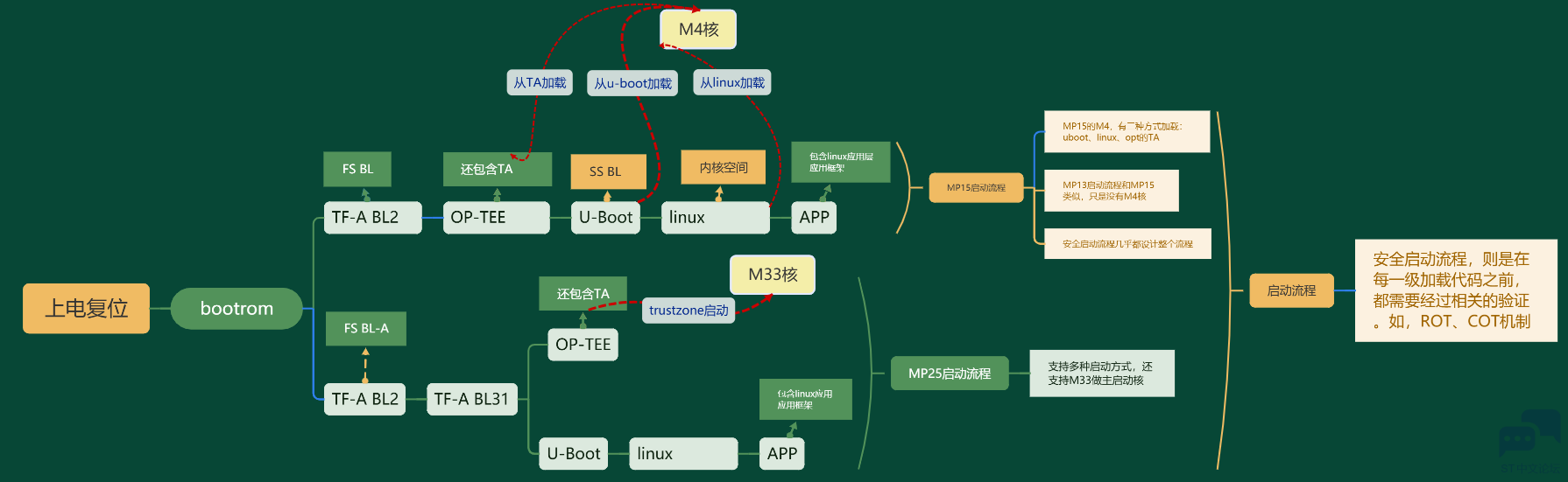

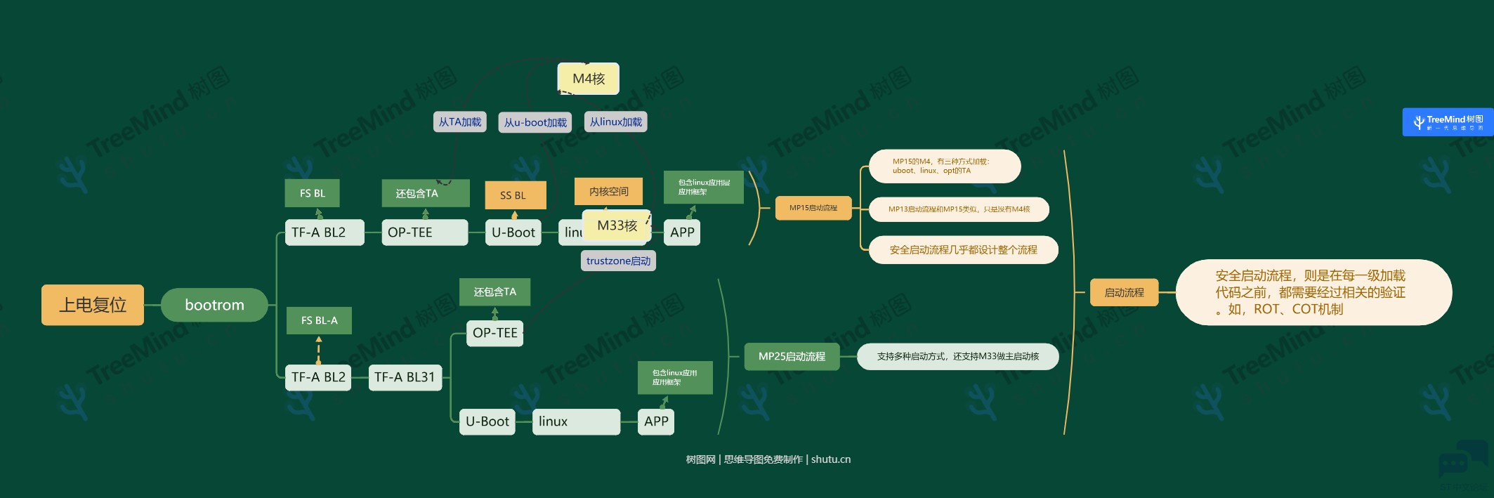

三、启动流程
安全启动流程是基于正常启动流程的,因此安全启动流程框架和正常启动框架差异不大,只是需要校验每个镜像的可信性。
安全启动主要进行以下动作:
1)通过哈希算法和非对称密钥进行合法性的校验;
2)安全启动的配置
3)调试能力的配置

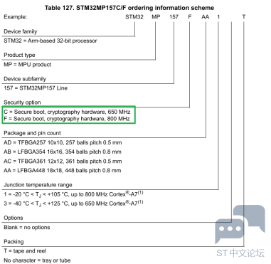

注意事项:MP1 & MP2系列只有带C/F尾缀的才支持安全启动。
