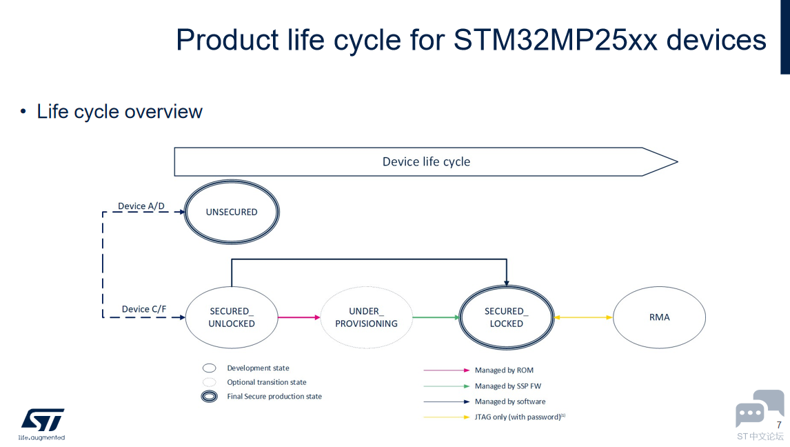

Product Life Cycle
有四种状态:
1)secured_unlocked;解锁状态。所有功能都能正常运行;
2)Under_provisioning; 与安全烧录、SSP有关;使用这功能才有这个状态
3)secured_locked;上锁状态,强制安全启动,带有正确签名的image才能启动和执行;默认关闭了调试功能
4)RMA状态;主要用于芯片回厂调试、失效分析使用。使用时,需要使用unlock密码进行unlock.解锁有3次限制。与OTP配置相关。
注意:STM32MPU15X/25X Product Life Cycle 是一样的,STM32MP13X相比15X多了带boundary scan disabled和JTAG disabled的状态。

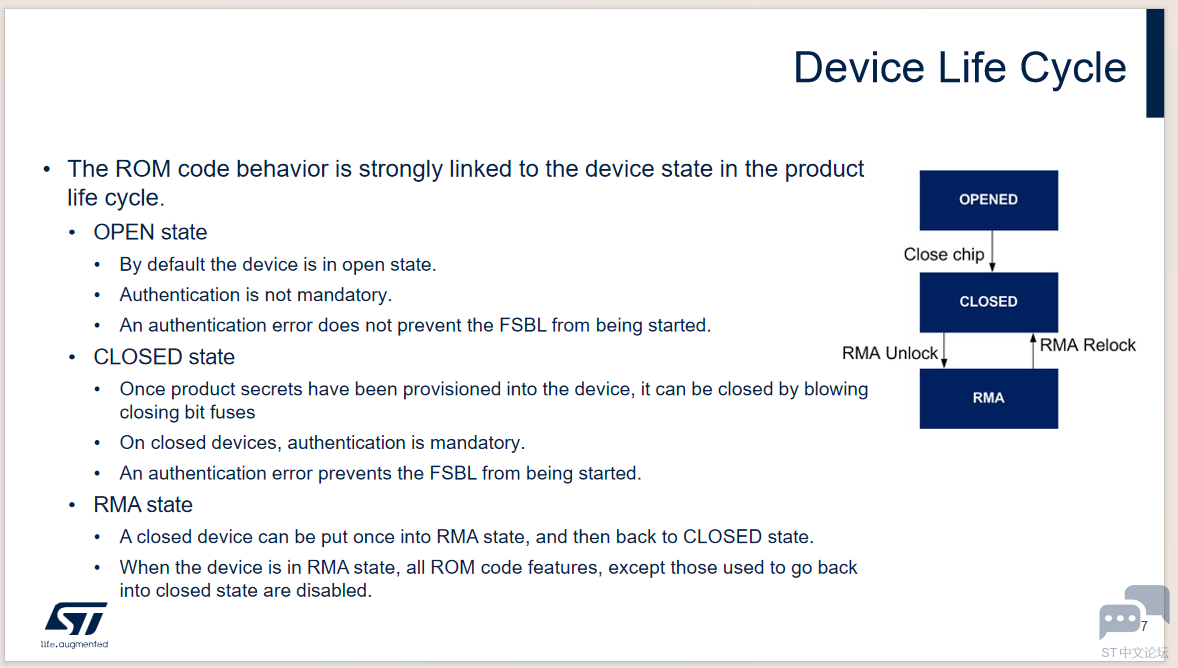

Device Life Cycle
Rom code的行为与整个产品生命周期中设备状态强相关。
设备状态有以下三种:
1)Open state:设备默认状态;所有功能正常运行,不强制验证,但是会进行校验,不通过image也能正常启动。
2)Closed state: 通过烧写相关的OTP进入close state;此时强制校验,校验不通过,不能正常启动;对应于secure locked状态
3)RMA state:closed state下的设备可以进入这个状态。与产品生命周期的RMA状态一样使用。
注意:STM32MPU13X/15X/25X device state是一样的 。

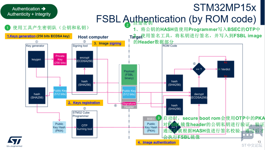

2、Secure bootrom如何对FSBL校验
1)使用ECDSA校验算法;另外secure bootrom还带有一个带有防回滚的机制
2)还Rom code使用硬件加速器进行SHA256的哈希运算
具体图示如下
图片1.png前提:正常情况下,TF-A image带有一个header,不包含签名信息;当使能secure boot功能后,就需要对TF-A image进行签名;同时将签名密钥队里面公钥部分HASH值写入OTP(这个过程称为provisioning)。
流程:设备上电复位后,执行FSBL之前,secure boot rom会使用OTP中的数据对TF-A header中的签名、公钥进行校验,校验通过就会跳转到FSBL

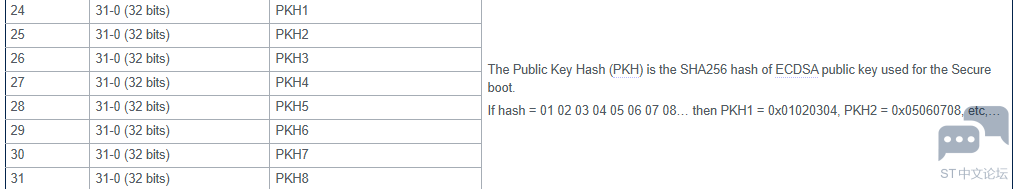

① 将产生公钥的HASH值(PKH)写入BESC中的OTP,用于后续校验FSBL镜像;注:PKH是存储在OTP WORD的24-31的位置

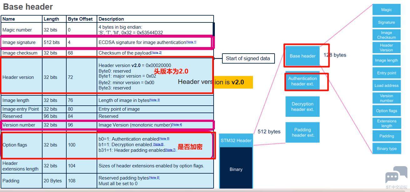

② 利用签名工具(ECDSA算法:支持P-256 NIST和Brainpool 256t T1),将产生私钥的HASH进行签名,并存储在FSBL的HEADER中。

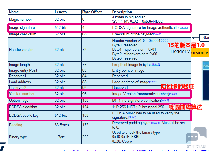

Header bin文件信息说明
注:
1、签名从header中Header Vesion的位置到FSBL镜像的最后的位置进行的,
2、产生密钥的过程也是使能安全启动的过程。
2)Secure boot rom如何校验FSBL
在上电复位后,执行FSBL之前,boot rom对FSBL做以下校验
① 验证公钥
a. 计算签名文件中公钥的HASH值;
b. 与存储在OTP WORD的24-31公钥的HASH校验;
校验通过则去校验镜像。
② 验证镜像
a. 计算FSBL payload、公钥、header的HASH值;
b. 与验证通过的公钥来验证header签名中的HASH值。
校验通过才会进行正常启动流程。
③ 防回滚检查
a. ROM code检查FSBL Header中FSBL的版本是否大于等于存储在OTP WORD 4 中FSBL 最小版本。如果不是,则验证失败。如果是,则ROM code继续正常启动

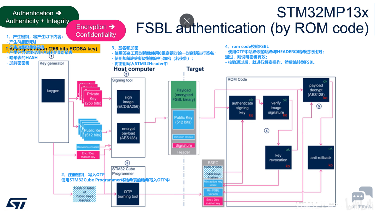

二、STM32MP13或MP25从bootrom到FSBL安全启动原理
MP13X和MP25X安全启动原理是一致的,唯一的区别就是MP25带有M33核,生成密钥时需要生成FSBL-M相关的密钥。
1、MP13X 或MP25XSecure bootrom如何对FSBL校验有如下机制
1)使用ECDSA校验算法;另外secure bootrom还带有防回滚的机制;
2)支持FSBL认证密钥撤销的机制
MP13/MP25均支持8个密钥,当其中的一个密钥泄露时,可以取消该密钥的有效性;
3)支持FSBL使用AES进行解密
在STM32MP13X系列secure boot rom 校验FSBL使用HASH、PKA、CRYP、SAES解密加速器;
HASH执行SHA256哈希运算;PKA执行ECDSA签名校验;CRYP或者AES进行FSBL的解密。
具体流程如图示
前提:正常情况下,TF-A image带有一个header,不包含签名信息;当使能secure boot功能后,就需要对TF-A image进行签名;同时将8个签名密钥队里面公钥部分HASH值写入OTP(这个过程称为provisioning),还需要对FSBL进行加密
流程:设备上电复位后,执行FSBL之前,secure boot rom会使用OTP中的数据对TF-A header中公钥、签名进行校验,校验后,解密后就会跳转到FSBL。
2、上位机产生密钥和设备校验全流程
图示如下:
详细描述如下:

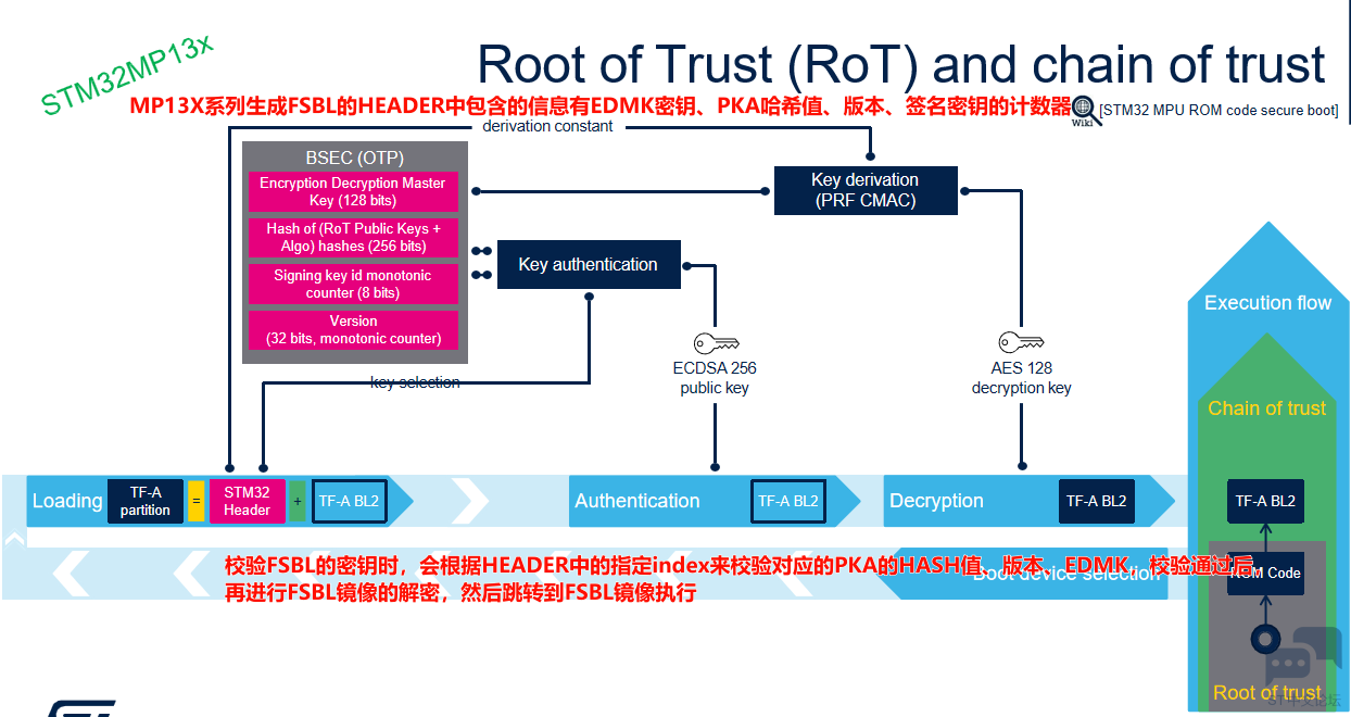

1)用户使用签名工具产生密钥队(公钥和私钥)和EDMK:
① 将产生包含8组公钥HASH表的HASH(PKHTH)写入BESC中的OTP,用于后续校验FSBL镜像;注:PKHTH是存储在OTP WORD的24-31的位置

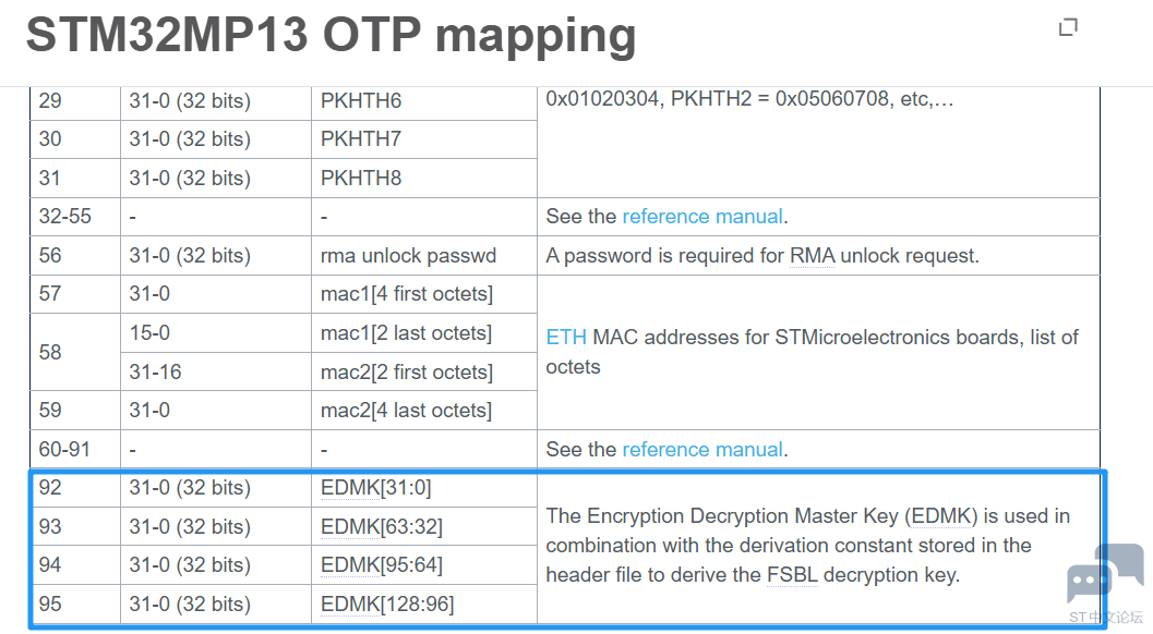

② 如果还想加密功能,则密钥工具还需要产生加解密主钥(EDMK),EDMK是被写入OTP WORD的92-95位置
2)利用签名工具(ECDSA算法:支持P-256 NIST和Brainpool 256t T1),将激活状态的私钥HASH值对FSBL进行签名,这个时候需要存储激活密钥的索引在HEADER中。

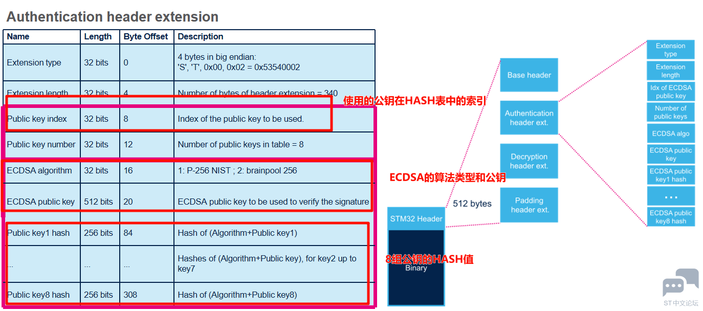

Header bin文件信息说明。相比MP15,MP13增加了一个Authentication header extension。
注:

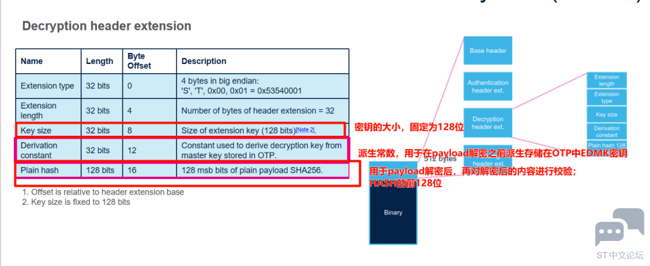

3)PC上加密FSBL
前提条件:是需要给FSBL进行加密
① PC使用签名工具计算FSBL镜像文件的HASH值,并存储在HEADER中;
② PC使用派生常数计算加密解密主密钥(EDMK)的 PRF CMAC 派生,以生成加密密钥,派生常数也是存储在Header中。
③ PC使用AES加密算法对FSBL二进制文件进行加密。
注意:上述加密相关信息存储在Decryption header extension
4)Secure boot rom如何校验FSBL
① 验证公钥
a. rom code读到HEADER,如果带校验,就会计算FSBL HEADER中哈希表的HASH值;
b. 与存储在OTP WORD的24-31位PKHTH的HASH比对,通过则说明头里面的HASH表有效,表里HASH值可以校验公钥;
c. 计算HEADER中的公钥的HASH值;
d. 检查公钥的有效性;
  • 判断HEADER中的key index是否大于存储在OTP WORD 32位置的最小有效key index;说明key index有效,否则无效
  • 公钥有效后,则比较公钥的哈希与对应哈希表中的HASH是否一致,一致则验证通过。
注意:如果key index大于OTP中的key index则会更新OTP中的key index,说明之前的key index是失效了。
② 验证镜像
a. 使用公钥来验证FSBL的签名;
校验通过才会进行正常启动流程。

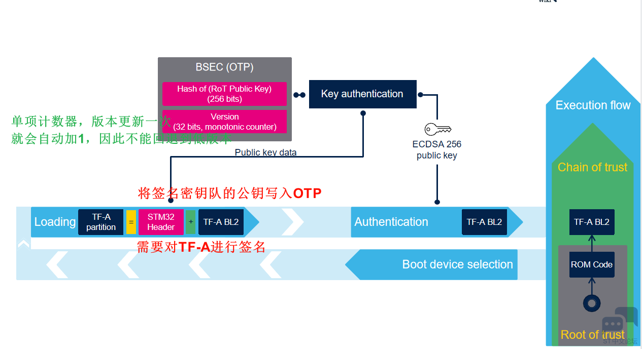

③ 防回滚检查
④ 解密
a. 使用HEADER中的派生常数与存储在OTP的EDMK进行派生解密密钥;
b. Rom code使用产生的派生KEY,对FSBL payload进行AES解密;
c. ROM code对解密后的FSBL payload进行HASH计算;
d. Rom code将上述计算的HASH值与header中的HASH值进行比对。比对通过则跳转到FSBL运行。
