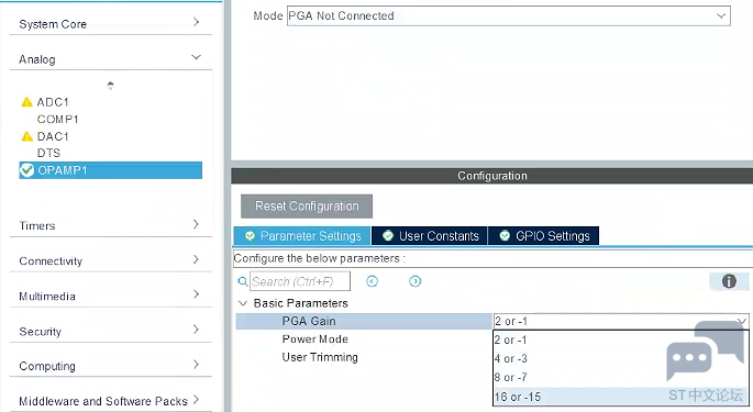

STM32的H5/U5系列处理器内置运放支持负压运算吗?比如输入-1V,放大倍数为2时输出-2V

xmshao 回答时间:2024-12-5 15:22:01
STM32微控制器使用单电源供电,供电范围通常在1.8V到3.6V之间。由于没有电源负压,内置运放的输入和输
出电压范围会受到供电电压的限制,没法处理负电压。
AndyQ 回答时间:2024-12-5 15:34:19
