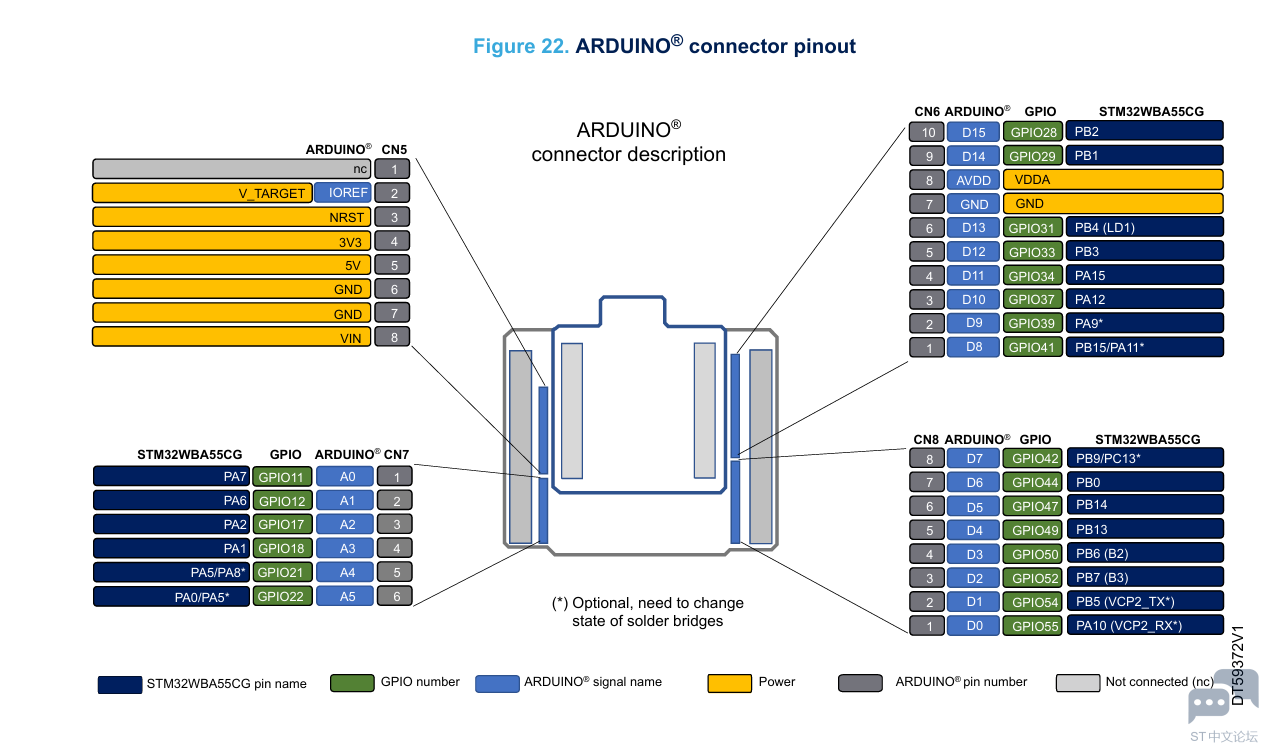

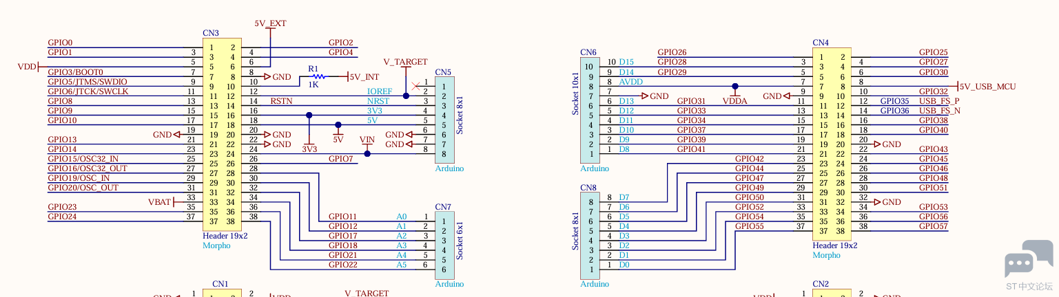

SPI 通信 MOSI 引脚 SPI 通信 CLK引脚 LCD 的片选引脚,低电平有效 LCD 的数据/命令引脚,低电平表示命令,高电平表示数据 LCD 的复位引脚,低电平有效 LCD 的背光引脚 根据开发板的原理图,选择合适的管脚:

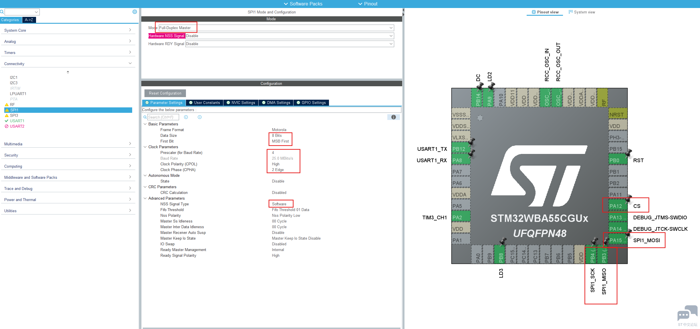

使用STM32CubeMX配置SPI驱动过程如下:

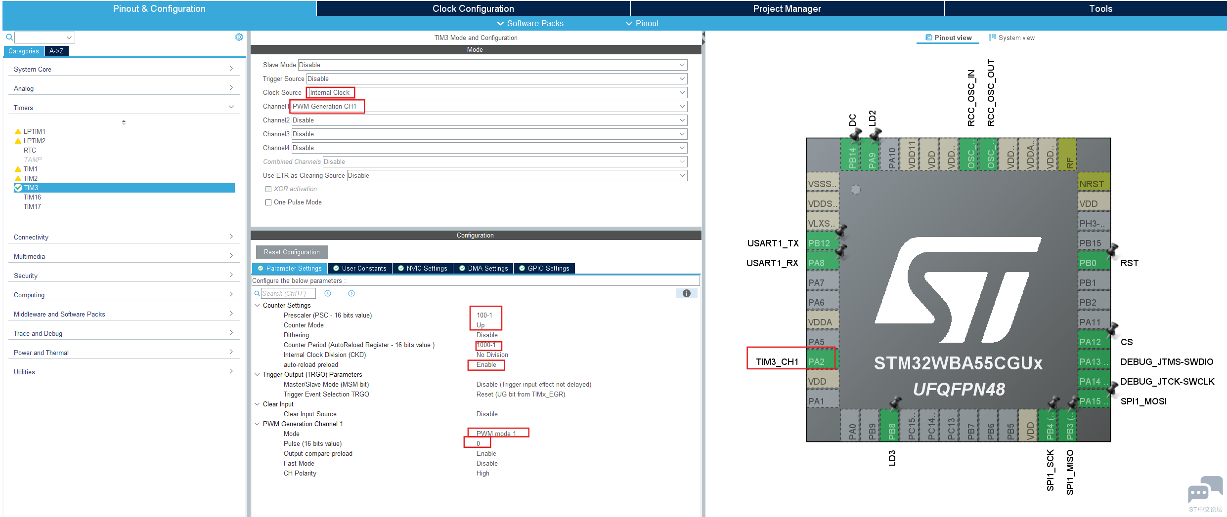

背光管脚配置PWM输出,PA2定时器3通道1,
内部时钟,分频系数99,计数值999,则PWM频率为:100MHz/(99+1)/(999+1)=1KHz,
输出占空比百分值为:Pulse值/(999+1)

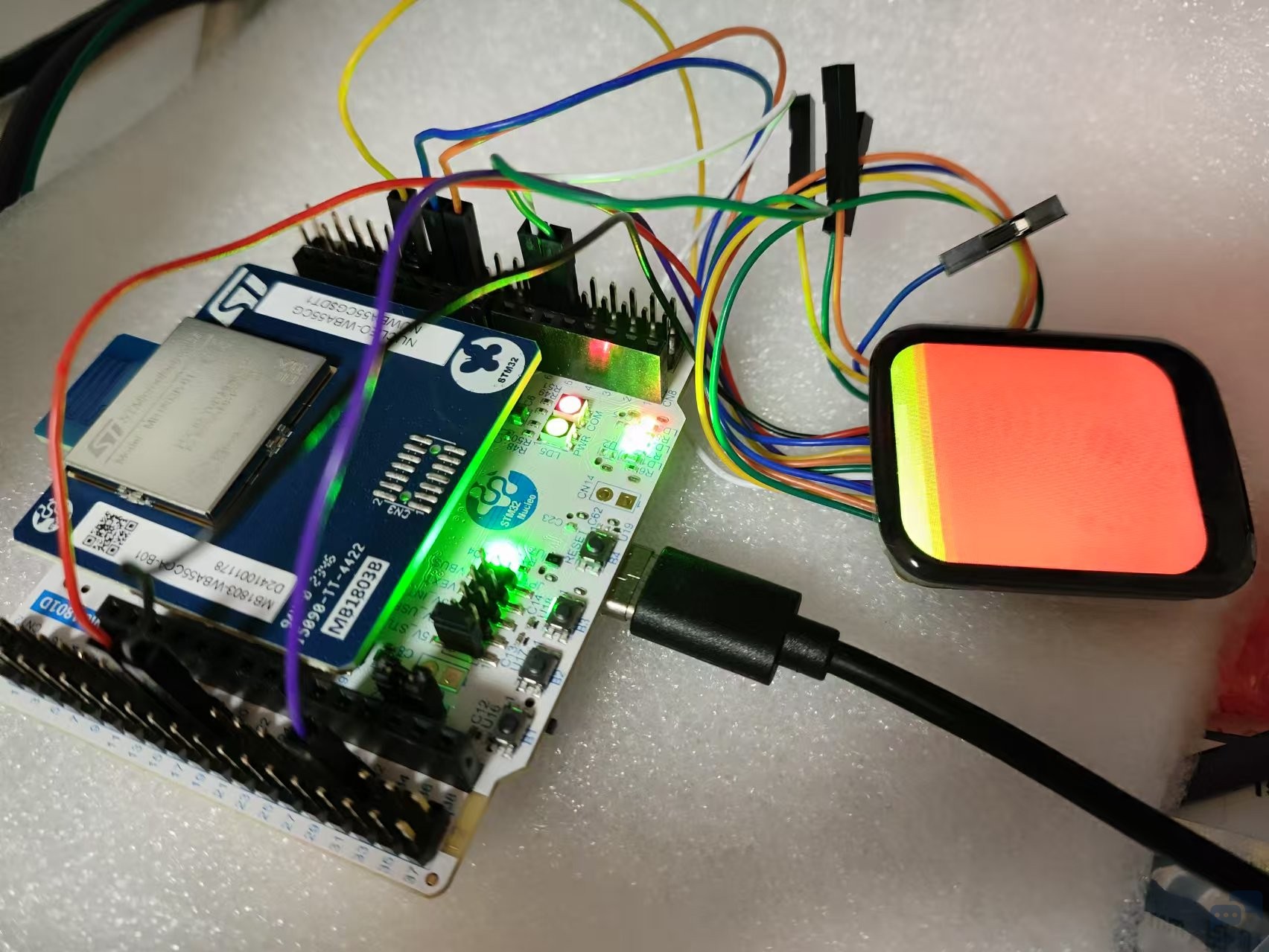

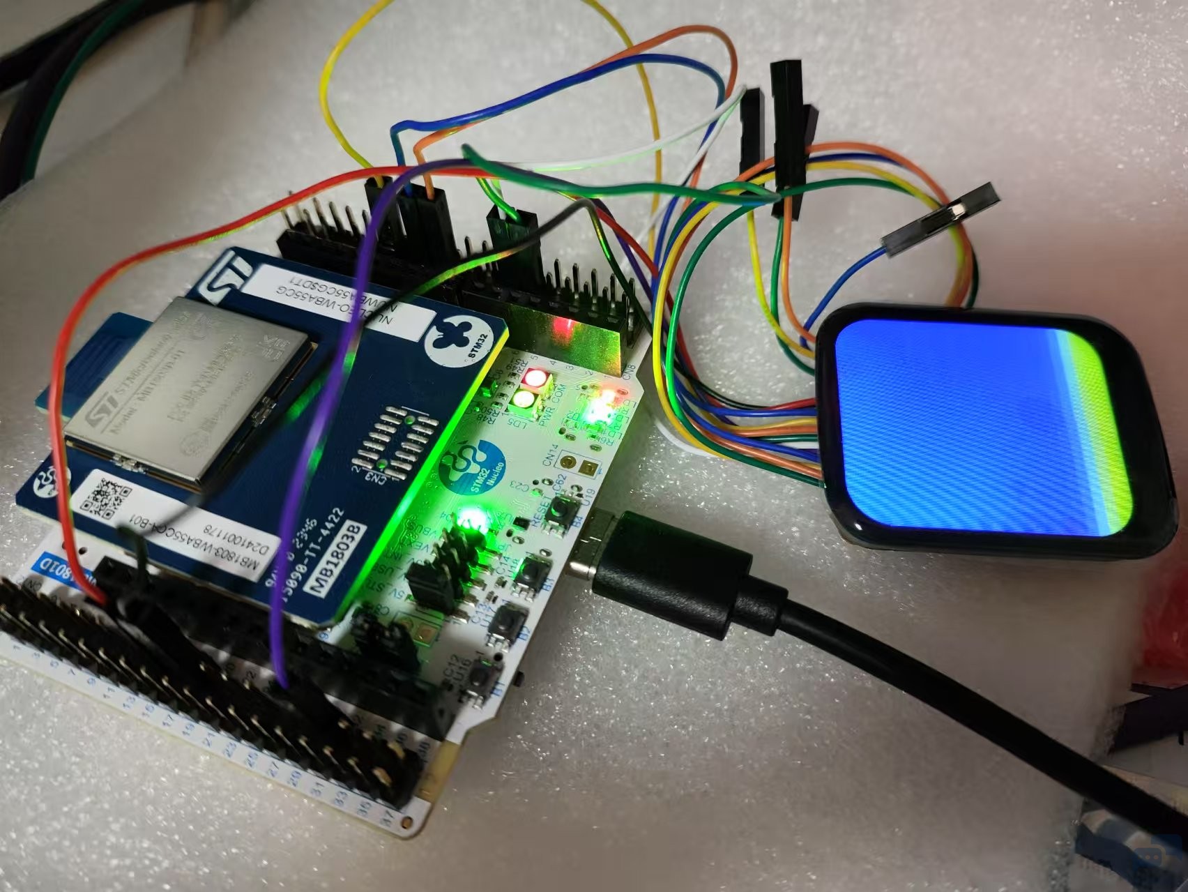

效果:
