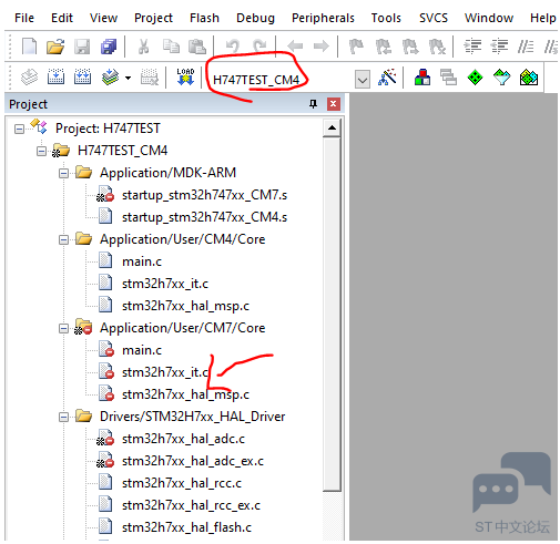

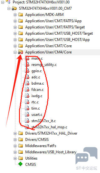

stm32cubemx 创建STM32H747I工程 M7正常M4为什么不正常KEIL工程.c文件上面有减号标志

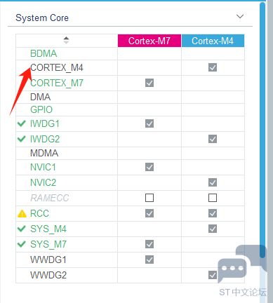

这是stm32cubemx没有设置好吗!

因为这是双核芯片,通过cubemx配置后会创建两个相对独立的工程。
这个减号表示文件被排除在当前编译之外,是正常的。
说明你目前使用的工程是基于H7的工程,只跟M4有关的工程文件自然被排除在当前编译之外。
你可以尝试改变当前要编译的工程为M4核的,会发现跟M7有关的文件也会被赋予减号 了。
