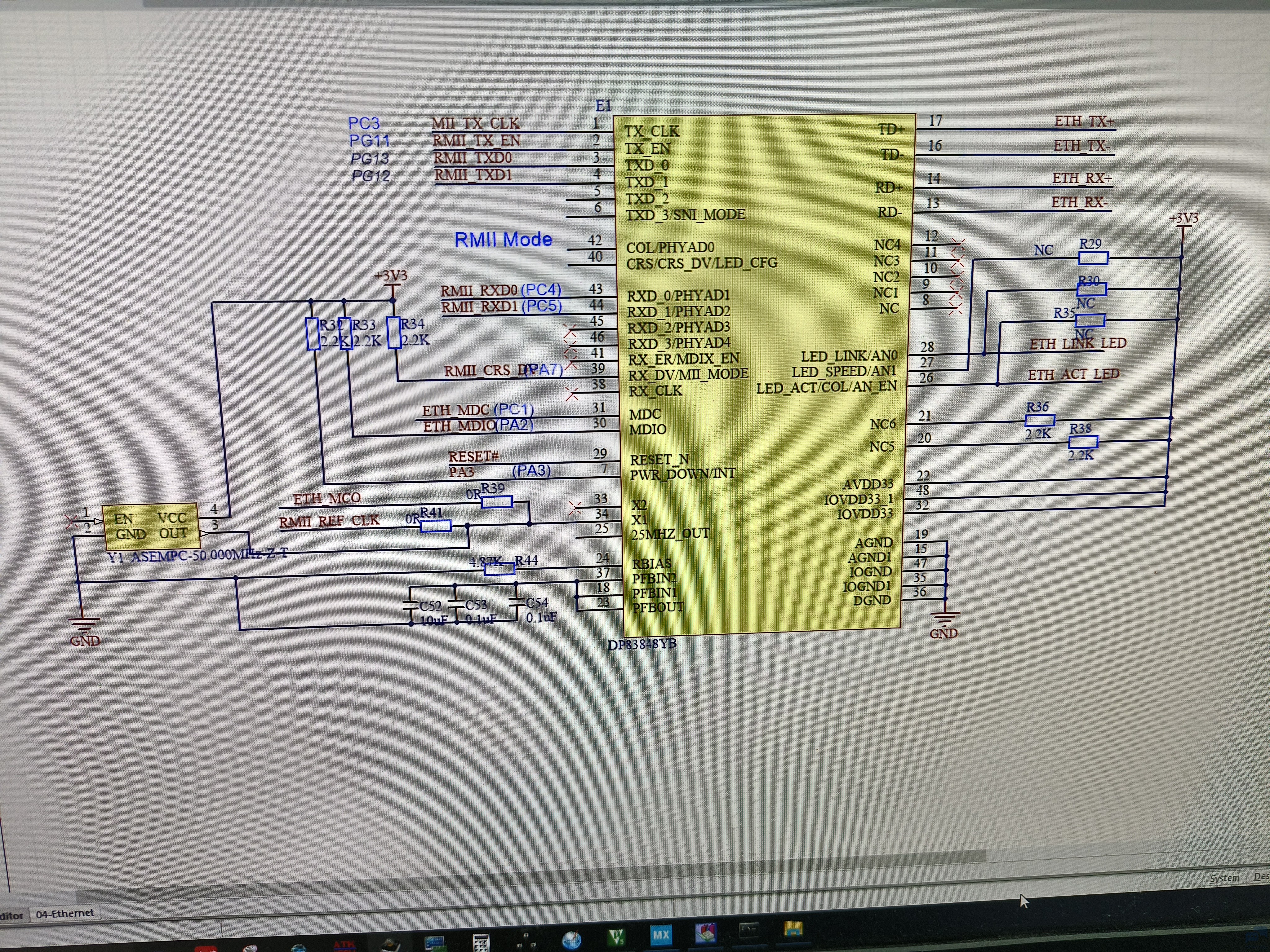

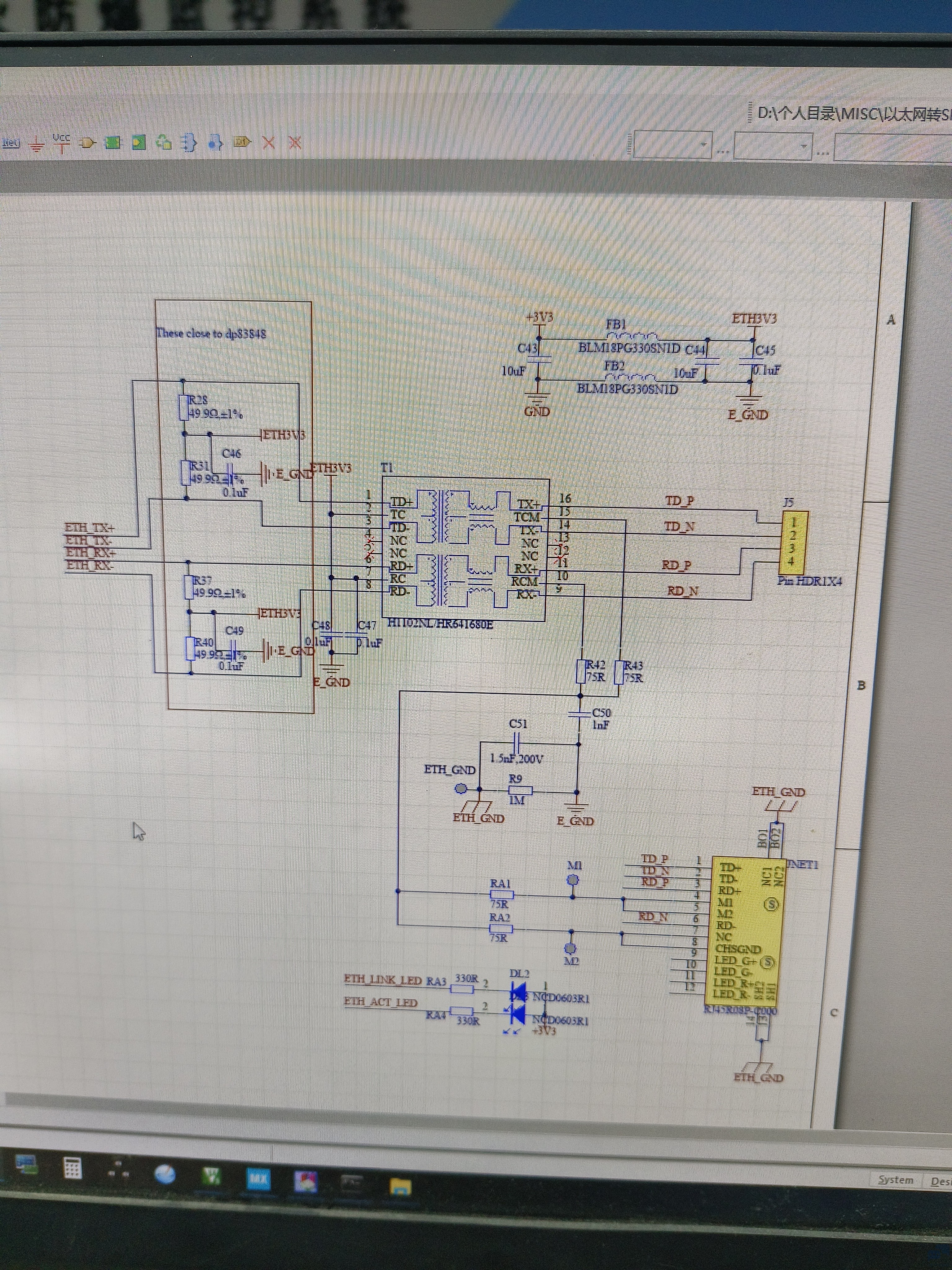

STM32H745XIH3+DP83848YB,PHY配置成功,Link LED常亮,Activity LED和电脑端同频在闪烁,但ping不通,建议的排查方法?
蜗牛拉货车 提问时间:2025-2-8 17:04 / 未解决
网口原理图

xmshao 回答时间:2025-2-8 17:29:01
这边想到的一些提醒,供参考:
1、检查设备的IP地址、子网掩码和网关配置,确保它们在同一个子网内。
2、确保每个设备的MAC地址唯一。
3、在电脑端关闭防火墙或添加例外规则,允许ICMP请求通过。
4、检查网络栈的配置文件,确保启用了ICMP支持,并正确初始化网络接口。
#define LWIP_ICMP 1 // 启用ICMP支持
5、检查网络相关中断的优先级及中断处理代码,确保正确处理接收和发送中断。
andybaby 回答时间:2025-2-10 09:09:19
ping 是双向的,先调通一端,一般都是调delay,通过mdio看寄存器,里面状态是否对。
蜗牛拉货车 回答时间:2025-2-14 15:29:10
已解决,需要启用MPU关于网口0x30040000区域的配置
