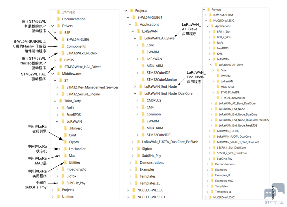

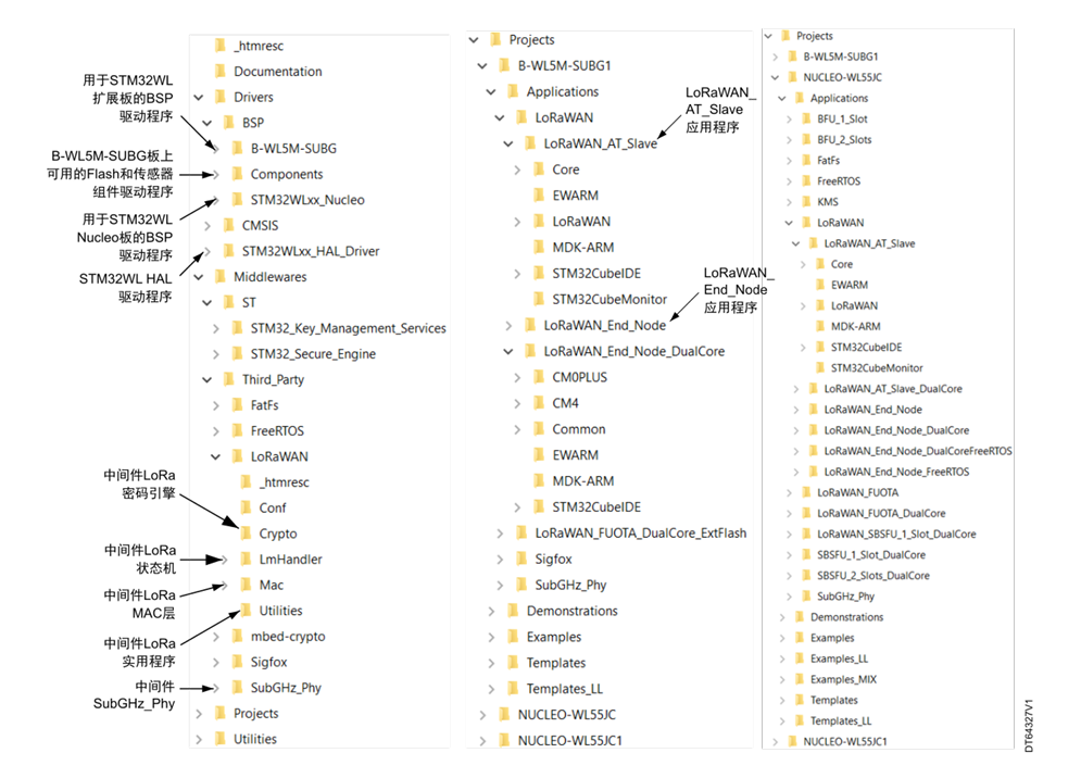

* [0 c& \% r$ W/ y7 V) I5 O3 c, lSTM32CubeWL MCU软件包的固件包括以下资源(参见图1): ( h4 `1 t" c  h" R. f2 u8 J& L  o6 V
板级支持包: ' y+ C7 E, j# w7 O& o8 R
  • STM32WL_Nucleo驱动程序
  • B-WL5M-SUBG1驱动程序
    . I# O! |6 b, q7 @% l/ {
% Y. c# Z: S( E& f$ f' B: ESTM32WLxx_HAL_Driver 2 K  g, I% _6 [0 X8 Y( |: Z
中间件:
- i# c9 l( \* ^! @3 E- LoRaWAN包含: * J: i- ~3 y( Y" \, x- V, s
  • LoRaWAN层
  • LoRa实用程序
  • LoRa软件密码引擎
  • LoRa状态机
    # {  k: M) ~0 P/ G( p
) o& D- n2 ~+ g# E- [; z
- 包含无线电和radio_driver接口的SubGHz_Phy层中间件 ( U1 y! O( r) d/ K
LoRaWAN应用程序:2 h! y  P4 G' l  U3 u1 J0 u( ?5 W
  • LoRaWAN_AT_Slave(单核及双核)
  • LoRaWAN_End_Node(单核、双核、使用FreeRTOS的单核以及使用FreeRTOS的双核)
    * |9 `4 v9 I" {* m# U
1 D' u& r4 F4 Y, c4 B
SubGHz_Phy应用程序:
: f( U3 c% H* G7 k
  • SubGHz_Phy_PingPong(单核及双核)
  • SubGHz_Phy_Per(单核)
  • SubGHz_Phy_AT_Slave(单核)
  • SubGHz_Phy_LrFhss(单核) 1 ~9 n, q9 f! p2 w

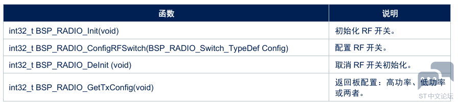

3 {/ q! M; m- H( H0 ?( E$ A本 BSP 驱动程序提供了一系列无线电射频服务管理功能,如射频开关设置和控制、TCXO 设置以及 DC/DC
( y. m; x/ [  i! F: r设置。 % B- ^# ?: R; f0 ?$ z; l% {

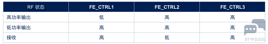

4.2 RF开关
* c( w0 @& d+ \! GSTM32WL Nucleo板内置一个射频3端口开关(SP3T),使用同一个板即可实现以下模式:
; r1 J2 j! e6 X9 C, f& B- u
  • 高功率输出
  • 低功率输出
  • 接收 8 T( `0 a) v8 _5 k+ f$ Z: A

表3. BSP无线电开关
RF状态与开关配置如下表所示。5 I9 _% {9 N! I9 ]. ]& {' O, L
表4. RF状态与开关配置
