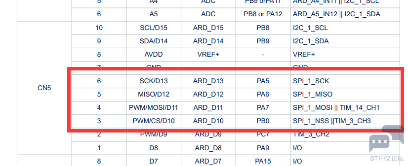

直接弄了个安信可的模块开整,安信可的模块是直接与LoRa的芯片通信,采用的是SPI接口
SPI我采用的是SPI1,具体IO如下:
SPI采用主从模式,CPOL:LOW,CPHA:1Edge,8位数据位,FirstBit:MSB,具体驱动代码如下:

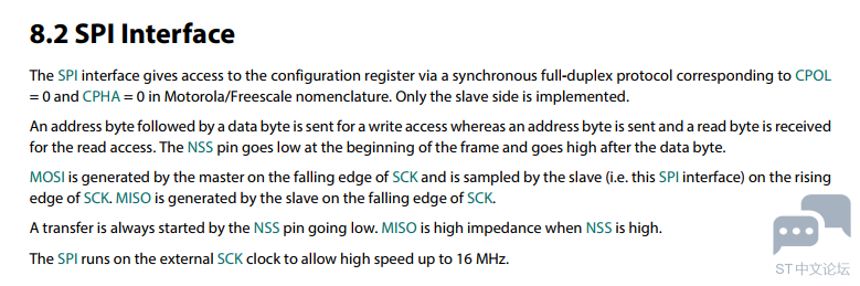

关于SPI的时钟速率方面:
升特官方的文档也详细的写出最高为16Mhz,而我们的C0芯片最高频率为48Mhz,4分频随便跑
