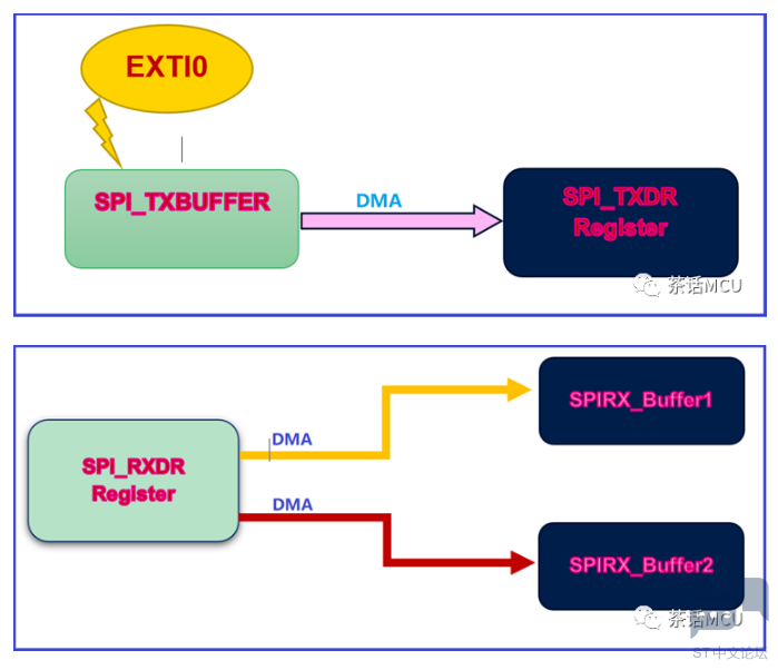

现在要实现的大致功能是,EXTI0中断作为SPI DMA发送的同步事件,SPI DMA接收采用双缓冲模式,即接收用到2个独立的缓冲区。我在测试时将SPI的发送、接收脚短接,自发自收并工作在Master全双工模式。【这里用到的DMA为通用DMA,既非MDMA也非BDMA。下面两幅图是SPI收、发实现的功能框架,具体使用SPI1。】 image.png

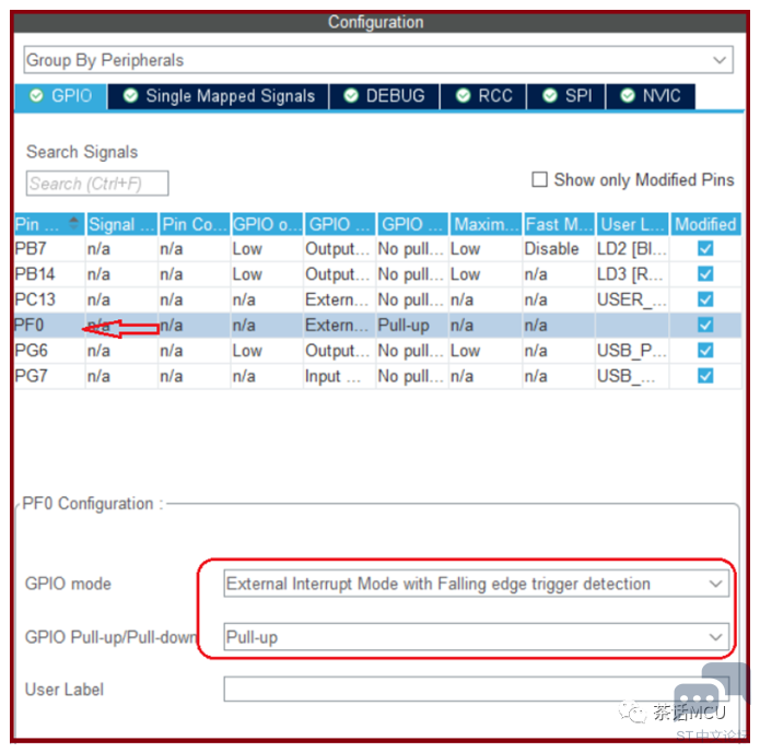

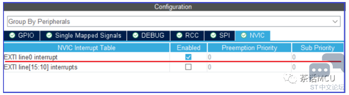

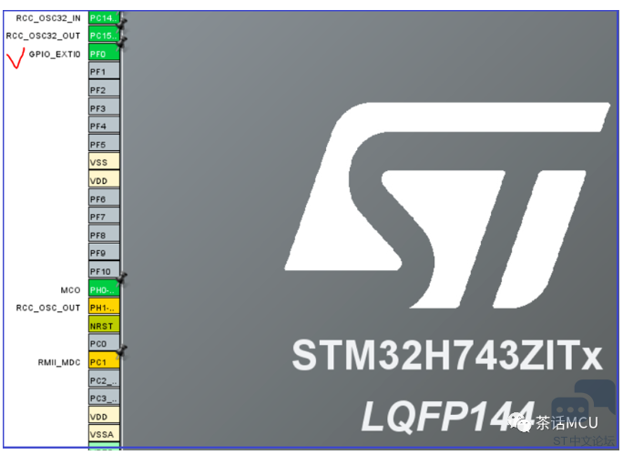

我使用到PE0管脚【只要是某个GPIO端口的0号脚即可】,开启其外部中断功能。下面都是使用STM32CubeMx图形化配置工具进行配置。 image.png image.png image.png

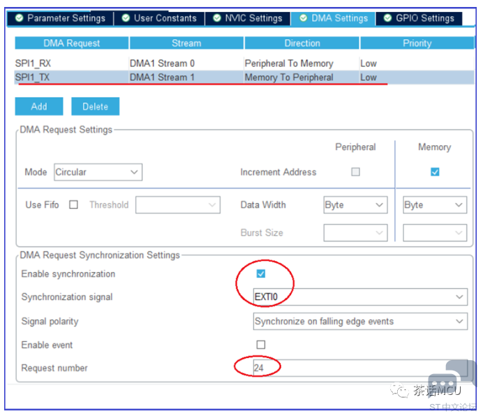

使用EXTI0作为SPI DMA发送功能的同步事件。即SPI的DMA发送须得到EXTI0事件的触发方可启动。每产生1个EXTI0事件就给SPI 申请24个 DMA发送请求,并让SPI DMA发送工作在循环模式。 image.png

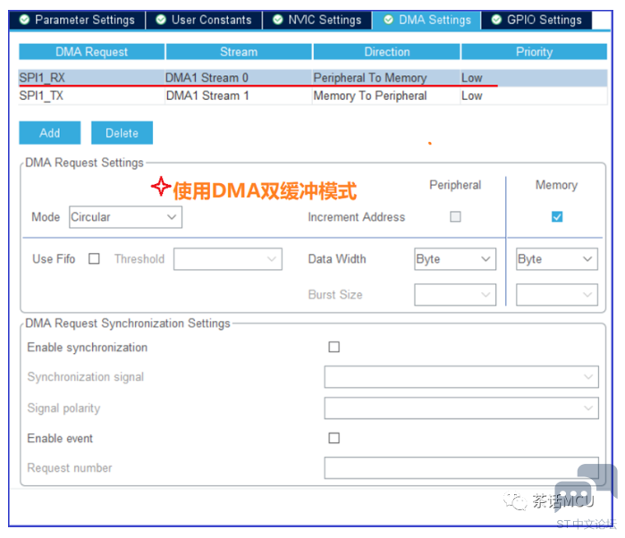

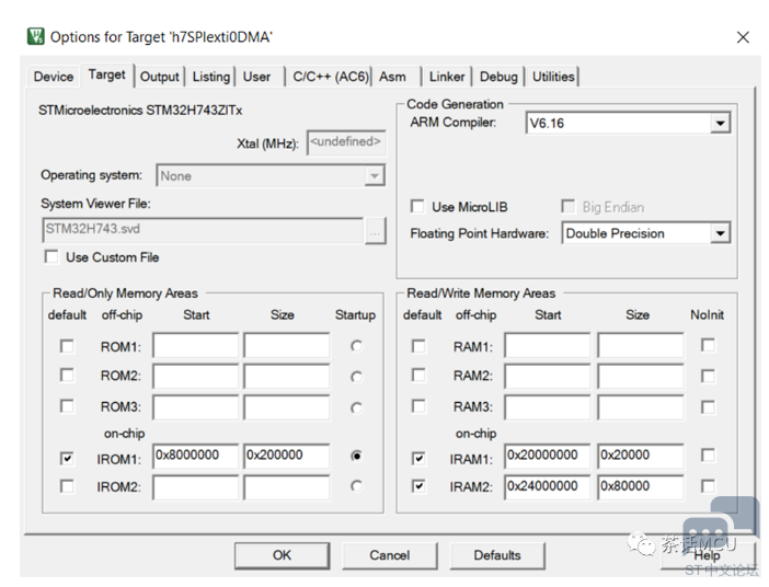

使用CubeMx配置完成后,建立工程。基于ARM MDK的基本存储配置截图如下: image.png
说明下,这里我没有开启D-Cache,也没有使用DMA FIFO。实际应用中自行开启并做适当配置及处理。关于EXTI0的产生,我刚开始是使用跳线短接地验证的,但这样操作很不方便,我后来改为软件方式触发EXTI0中断。最后测试时,我每2秒产生一个EXTI0中断,进而触发SPI通信。

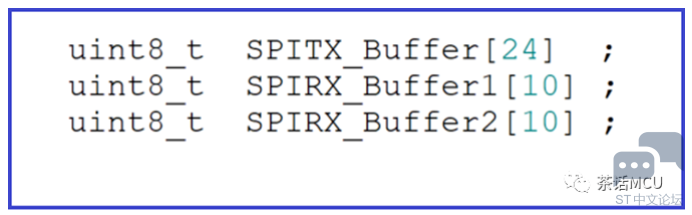

每产生1次EXTI0中断,则SPI使用DMA方式发送24个字节数据。SPI的DMA接收采用双环冲模式,每次每个缓冲区只接收8个字节数据,然后切换缓冲区。【实际上我将2个接收缓冲区开辟的空间为10个字节】 image.png

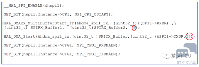

我基于STM32HAL库组织的代码,核心用户参考代码如下: image.png

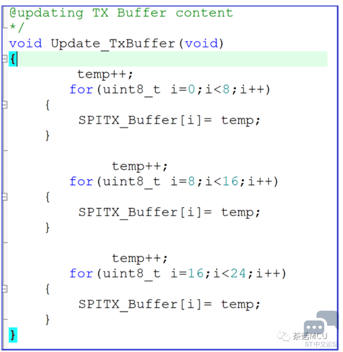

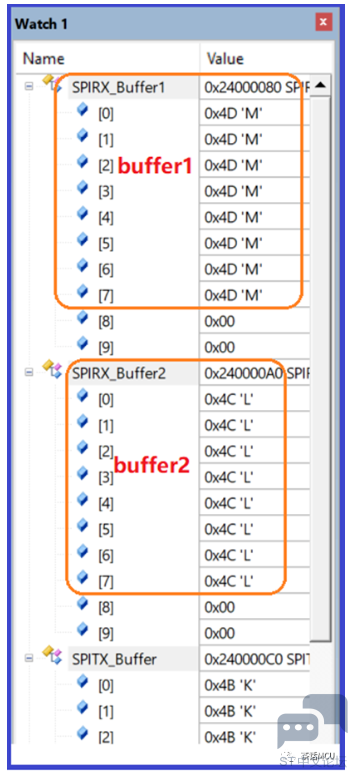

下面是经过调试后的某一刻的演示结果截图: image.png
另外,下方还有视频演示效果,有兴趣的可以看看。建议点击全屏按钮查看,否则效果可能不太好。整体效果就是定时产生EXTI0中断,触发SPI的DMA方式发送,SPI基于DMA双缓冲模式进行接收,可以看到2个接收缓冲区内容因周期性接收切换操作而变更。
