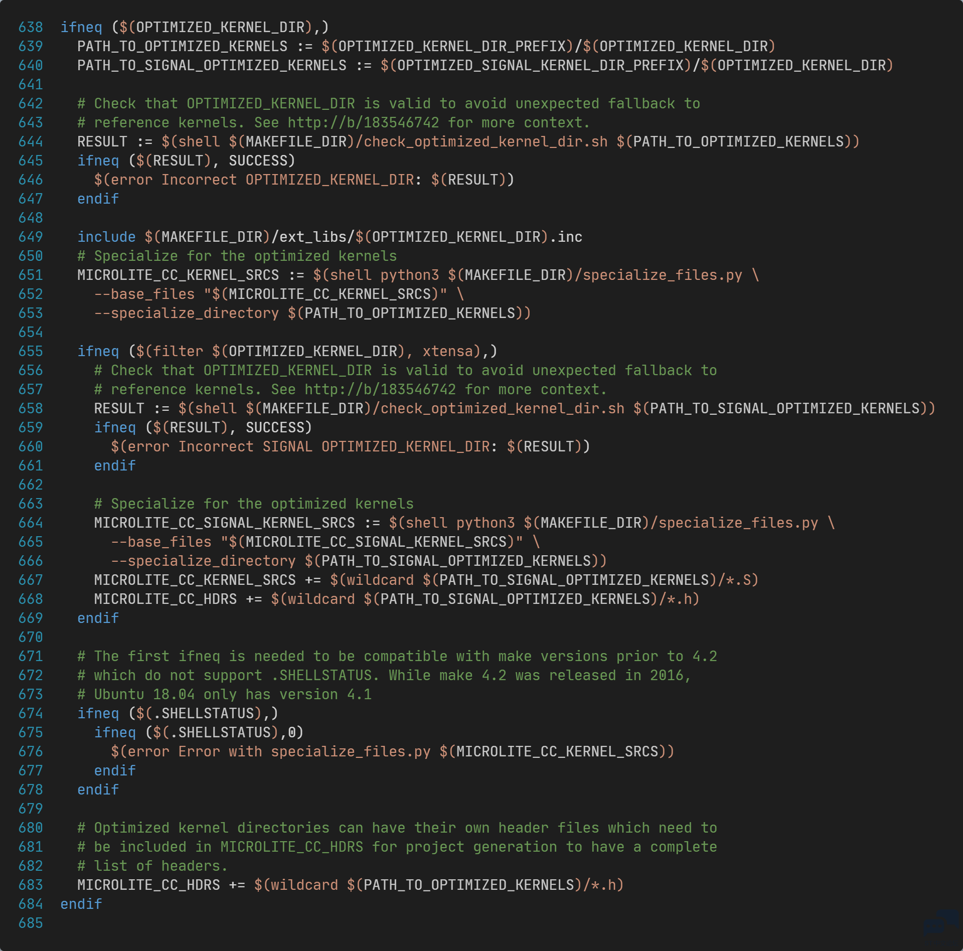

3.2 理解TFLM中CMSIS-NN相关构建规则

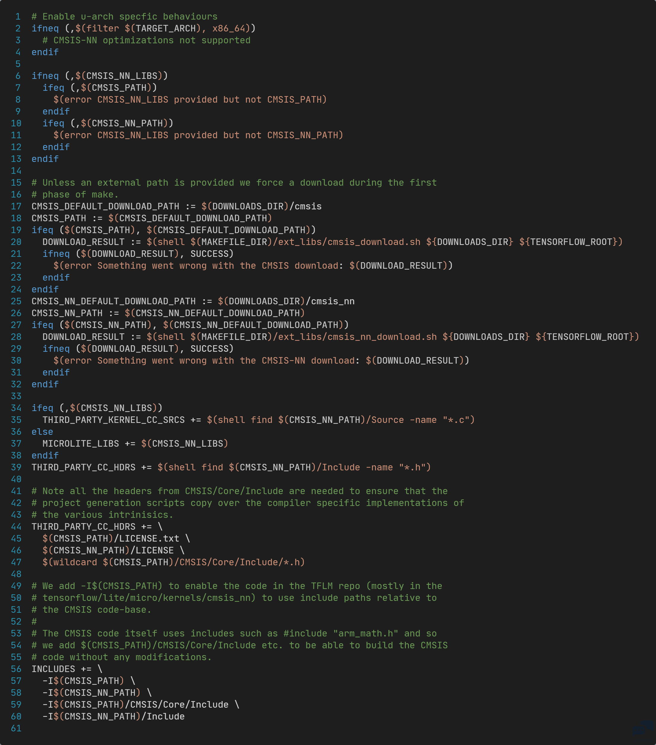

TFLM的构建规则Makefile文件中,和CMSIS-NN相关的主要代码片段为:
这段代码中,比较重要的有两处,分别为:
  • 649行,CMSIS-NN对应的OPTIMIZED_KERNEL_DIR变量值为cmsis_nn,此时会包含cmsis_nn.inc构建规则文件;
  • 651到653行,调用specialize_files.py脚本,用于将算子实现源文件列表MICROLITE_CC_KERNEL_SRCS中的部分文件替换为CMSIS-NN适配源文件列表;
cmsis_nn.inc文件内容如下:
这段代码中,可以看到TFLM支持两种方式和CMSIS-NN集成:
  • CMSIS-NN作为独立的三方库,链接到一起;
  • CMSIS-NN作为TFLM的一部分,编译到一起;

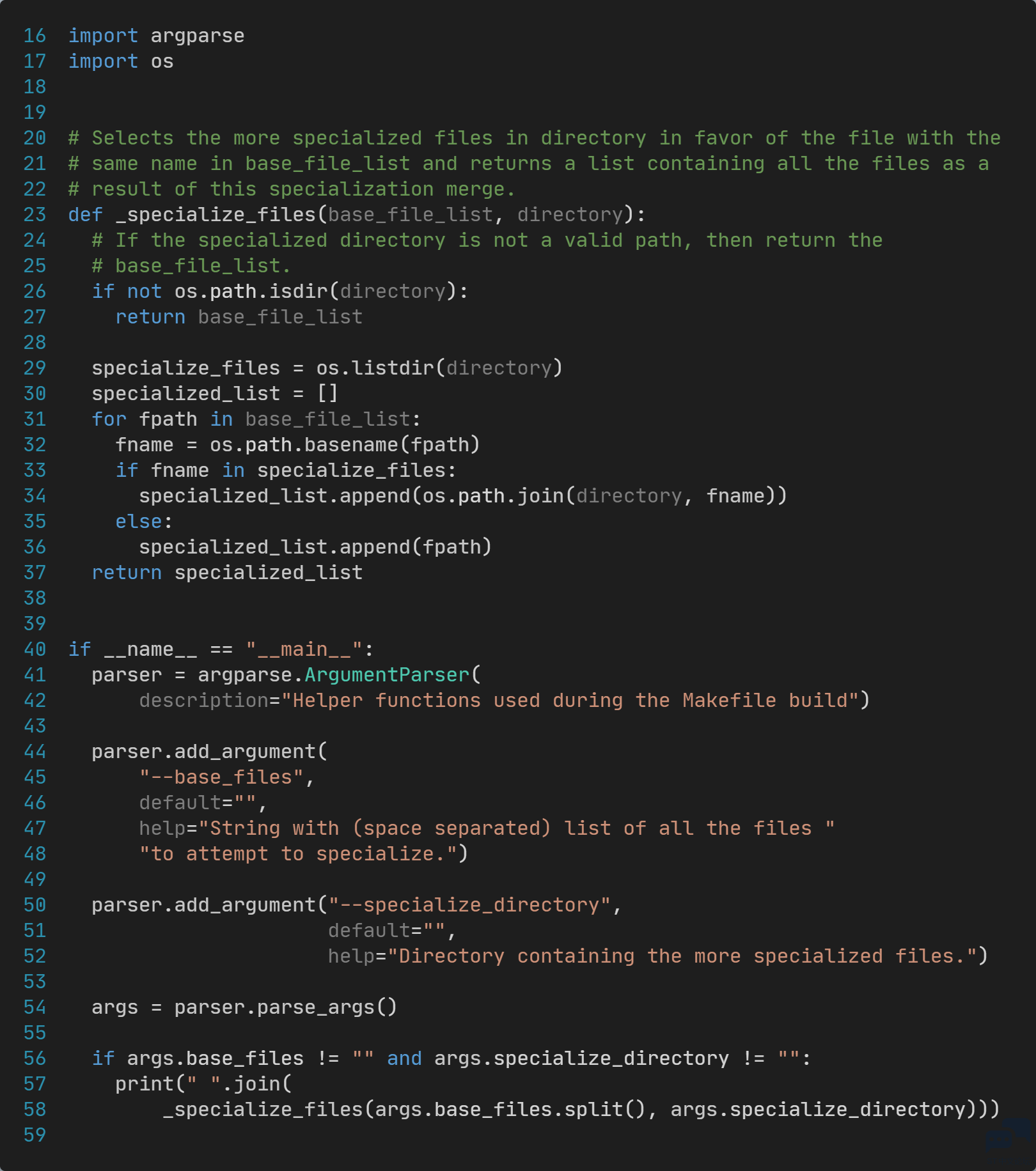

specialize_files.py文件源码如下:
该文件实现了:
  • 遍历base_files列表中的条目,检查在specialized_directory目录下是否存在和它的基础文件名(basename)相同的文件;
  • 如果存在,则使用specialized_directory目录下的替换掉base_files中的这一条;
  • 否则,保持原来位于base_files中的这一条不变!

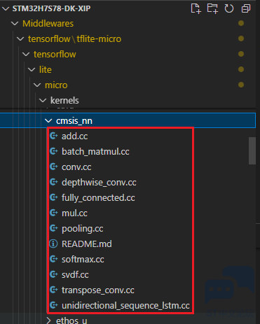

3.3 理解TFLM中CMSIS-NN相关算子实现
对于CMSIS-NN,实际运行时的specialized_directory指定的参数值是tensorflow/lite/micro/kernels/cmsis_nn子目录。
该目录下包含的文件如下:
实际执行specialize_files.py脚本时,实际的替换文件的对应关系如下:

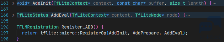

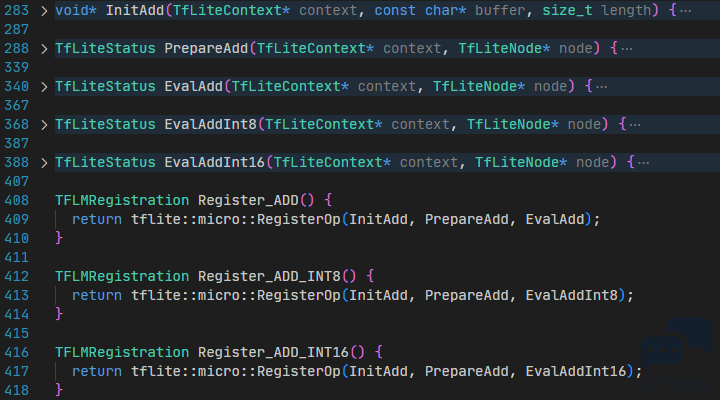

这里以第一行add.cc为例,默认的算子实现主体代码为:
CMSIS-NN版本的add.cc代码主体代码为:
都提供了Register_ADD()函数,用于注册ADD算子。

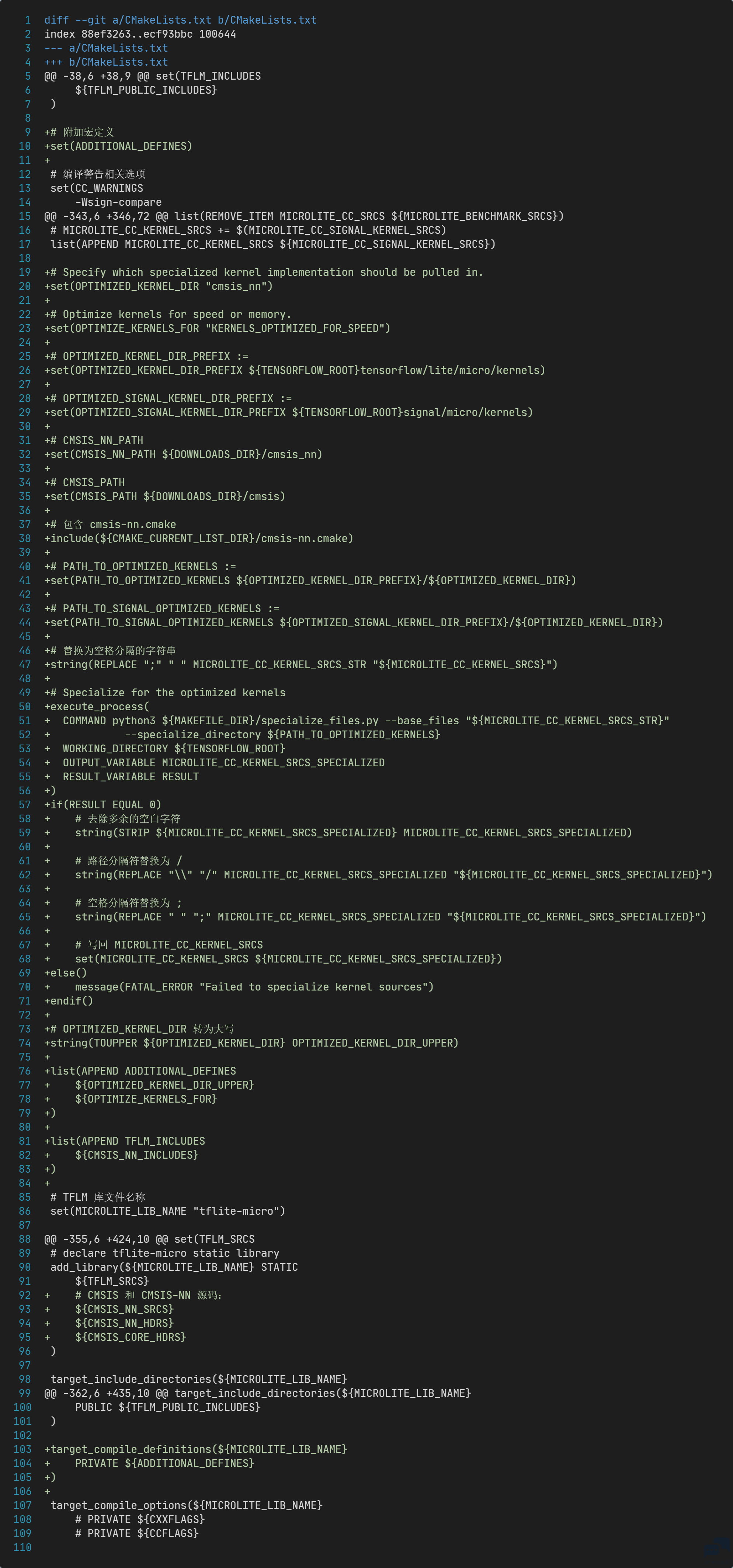

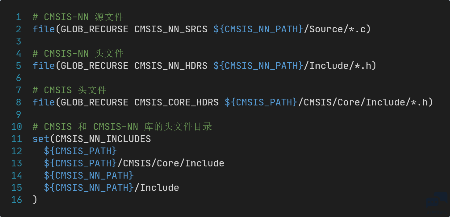

基于对Makefile源码的理解,修改tflite-micro目录的CMakeLists.txt文件内容:
这段修改中包含了cmsis-nn.cmake,cmsis-nn.cmake文件的内容为:
整个修改实现了:
  • 调用specialize_files.py脚本,将MICROLITE_KERNEL_CC_SRCS中的部分算子文件路径替换为cmsis_nn目录内的,实现了CMSIS-NN适配层的编译;
  • 将cmsis-nn.cmake中匹配到的CMSIS-NN源文件,添加到TFLM库的源文件列表中,实现了CMSIS-NN代码的编译,并作为TFLM库的一部分;
这样修改之后,重新编译生成的libtflite-micro.a中就包含了CMSIS-NN的代码,以及基于CMSIS-NN的TensorFlow算子实现。

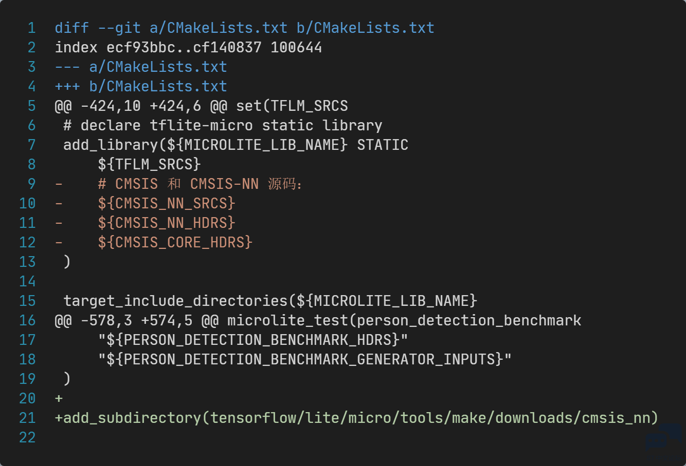

要实现这种继承方式,需要在刚修改的TFLM的CMakeLists.txt的基础上进行修改:
一共修改两处:
  • add_library代码片段,删除CMSIS-NN相关的代码文件;
  • 文件末尾添加add_subdirectory(tensorflow/lite/micro/tools/make/downloads/cmsis_nn),让CMSIS-NN的CMakeLists.txt被包含到整个项目中;

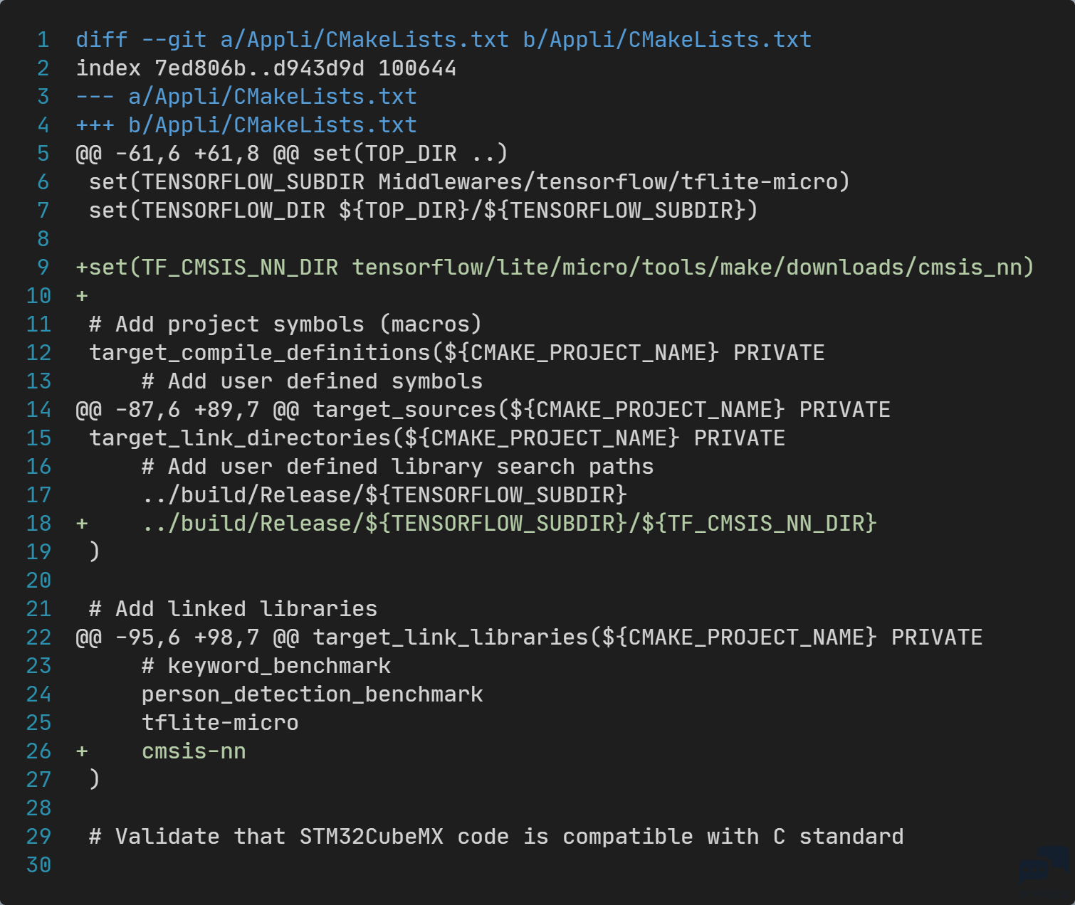

除此之外,还需要修改Appli目录的CMakeLists.txt文件,具体修改内容如下图:
一共修改了三处:
  • 新增了TF_CMSIS_NN_DIR变量定义,用于记录cmsis_nn源码所在子目录;
  • target_link_directories下,增加一行,指定CMSIS-NN库文件生成的目录;
  • target_link_libraries下,增加一行,指定链接cmsis-nn库;
以上这种修改方式,也可以实现将TFLM和CMSIS-NN集成到STM32项目中。

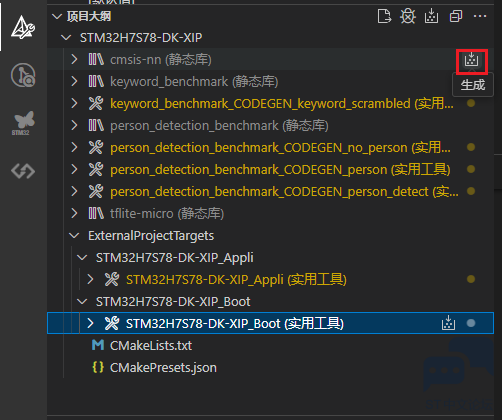

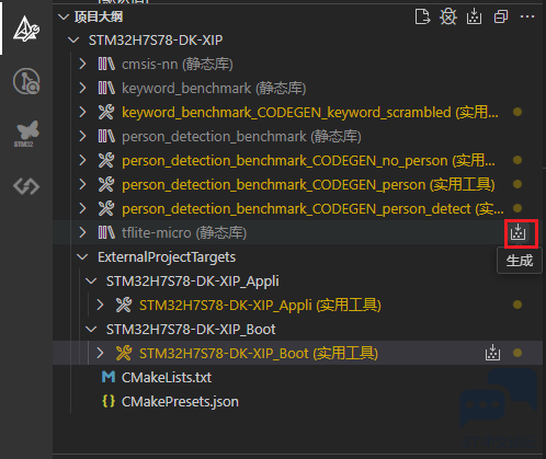

这里仅介绍第二种方式集成CMSIS-NN的编译方法,分为如下几步:

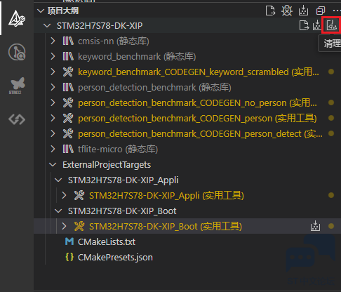

  1. 清理输出目录,如下图操作: image-20241019205845206.png
  2. 编译tflite-micro库,如下图操作:

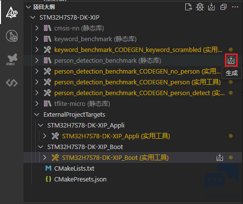

  3. 编译xxx_benchmark库,如下图操作:
  4. 编译cmsis-nn库,如下图操作:

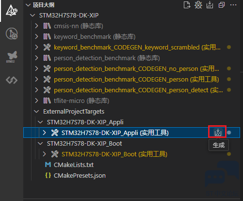

  5. 编译Appli目标,如下图操作:
  6. 编译Boot代码,如下图所示:

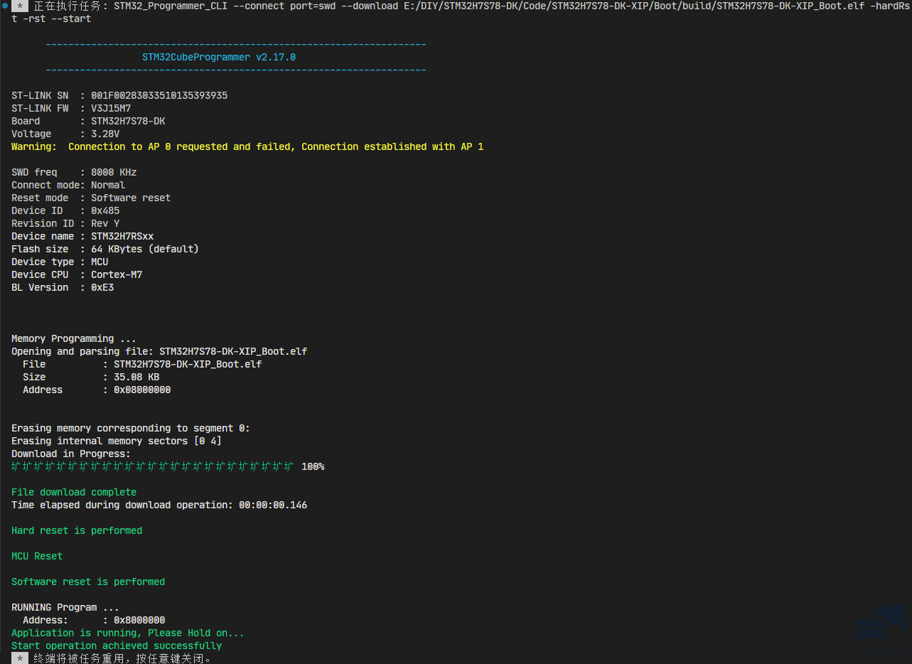

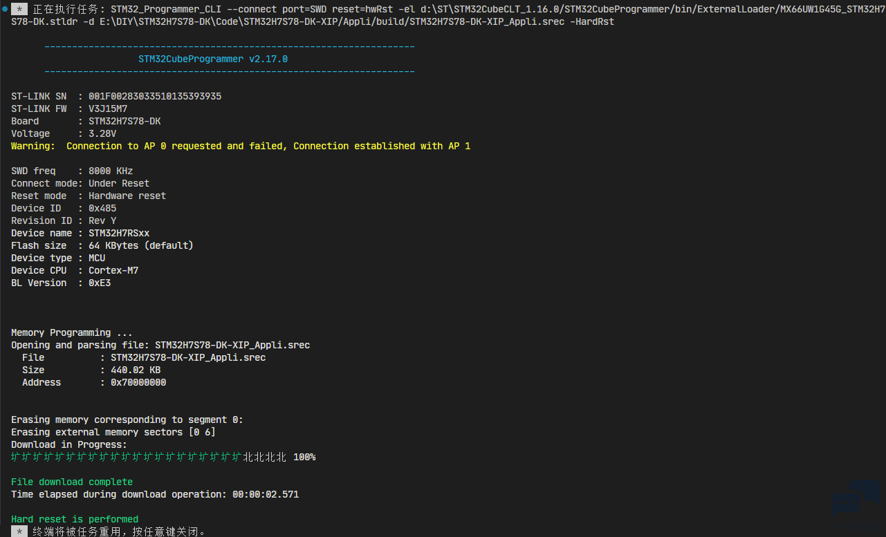

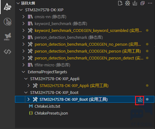

4.2 下载Boot代码
由于Appli代码需要使用Boot代码进行跳转,因此,下载Appli代码之前,需要先将Boot代码下载到开发板上。
下载之前,先将STM32H7S78-DK开发板和PC通过USB线连接好,板子由三个USB口,注意连接到标有STLK的。

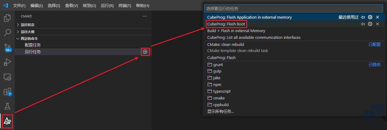

下载Boot代码,按照如下图所示操作:
执行过程中终端子窗口会输出进度等信息:
4.3 下载Appli代码
下载Appli代码,按照如下图操作:
执行过程中终端子窗口会输出进度等信息:

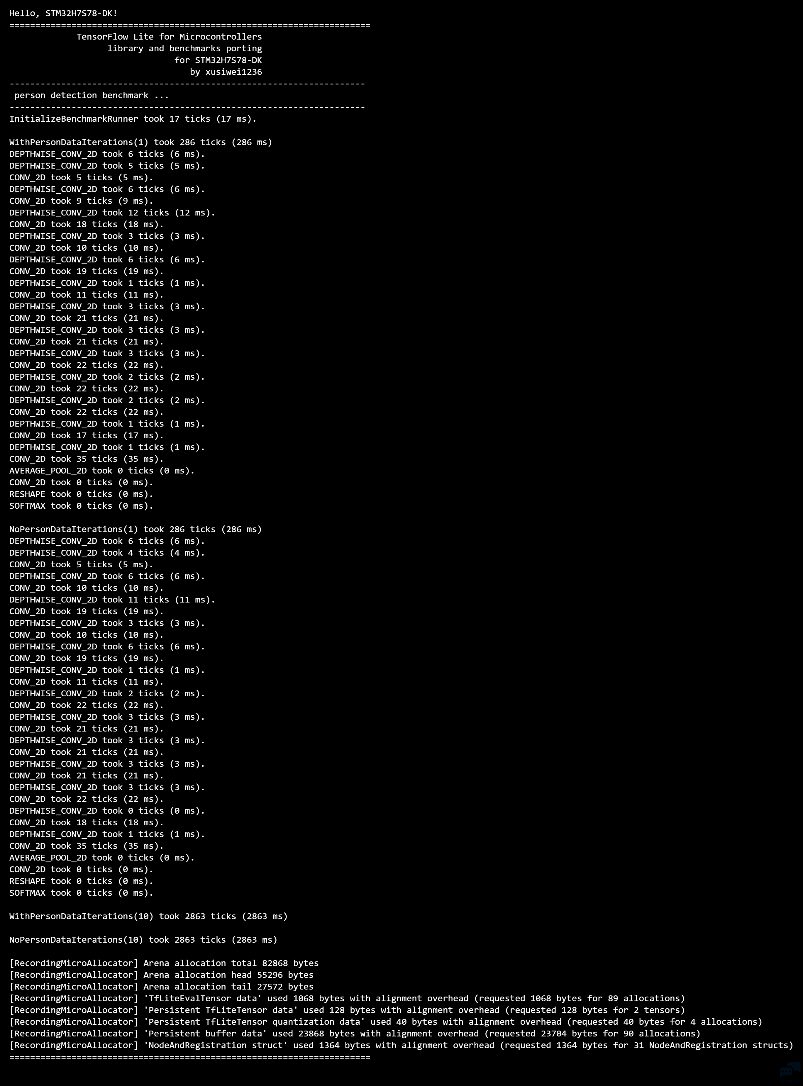

4.4 运行TFLM基准测试

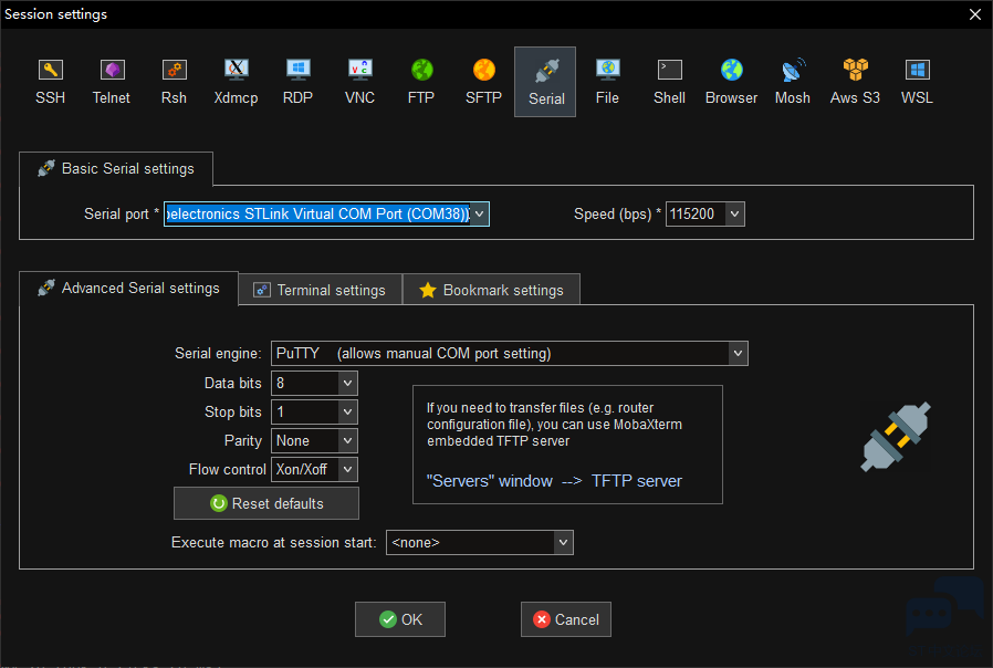

打开MobaXterm,添加会话,选择STLink的虚拟串口设备,参数如下:
连接设备之后,按下开发板上的NRST按钮,重启设备,可以看到串口输出如下:
可以看到,开发板上,运行有人图像的人体检测耗时为286毫秒,没有人的耗时为286毫秒;连续运行10次的耗时分别为2863毫秒和2863毫秒,速度有点慢。
和上一篇文章的数据对比如下:
测试项目 TFLM TFLM+CMSIS-NN
WithPersonDataIterations(1) 993 286
NoPersonDataIterations(1) 994 286
NoPersonDataIterations(10) 9938 2863
NoPersonDataIterations(10) 9940 2863

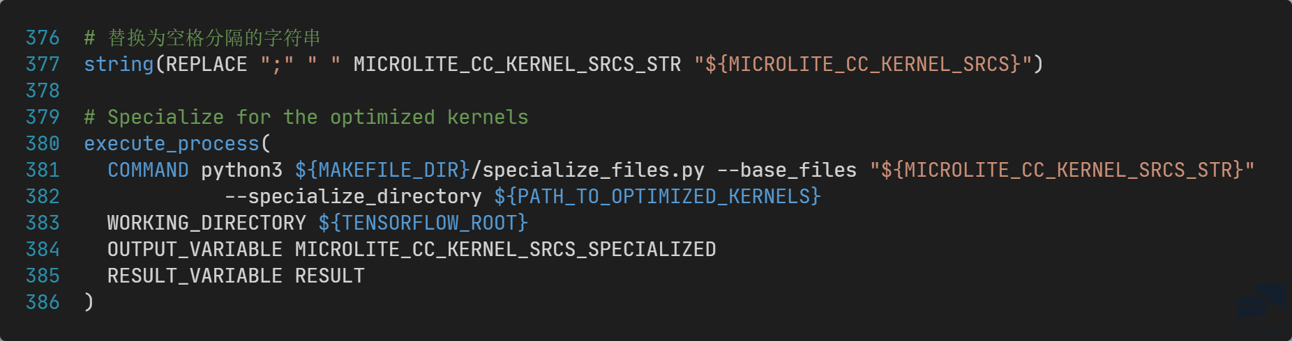

5.1 specialize_files.py 输入不支持CMake列表参数问题
【问题现象】specialize_files.py脚本输出和输入参数base_files的值完全一样。
【问题原因】specialize_files.py脚本使用Python的string.split对参数base_files的值进行分隔,要求值是空白字符(空格、TAB、换行等)分隔的。而CMake的列表字符串是分号分隔的。
【解决方法】将MICROLITE_CC_KERNEL_SRCS中的分隔符替换为空格,再将其传给specialize_files.py脚本,具体代码为:

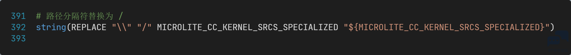

5.2 specialize_files.py 输出的路径分隔符不一致问题
【问题现象】specialize_files.py 输出的路径分隔符不一致,有正斜杠也有反斜杠,导致后续报错——文件找不到。
【问题原因】CMake代码使用的路径分隔符是正斜杠,specialize_files.py代码里面使用的是os.path.sep,在Windows上是反斜杠。
【解决方法】将反斜杠全部替换为正斜杠。
5.3 specialize_files.py 输出和CMake列表格式不一致问题
【问题现象】specialize_files.py 输出的文件列表是空格分隔的,和CMake列表格式不一致。
【问题原因】specialize_files.py 使用空格拼接文件列表为一个字符串之后输出,而CMake列表需要用使用分号分隔。
【解决方法】将字符串中的空格替换为分号。

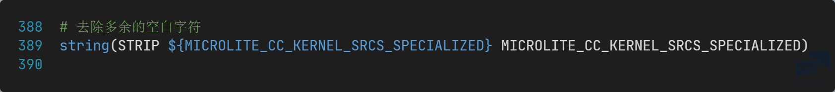

5.4 specialize_files.py 输出的最后一个文件无法找到
【问题现象】specialize_files.py 输出的文件列表的最后一个文件,后续CMake代码提示该文件找不到。
【问题原因】乍看起来文件路径是对的,能够找到;实际将该文件路径字符串加上双引号输出之后,发现末尾多了一个换行符。
【解决方法】去除末尾的空白字符。
