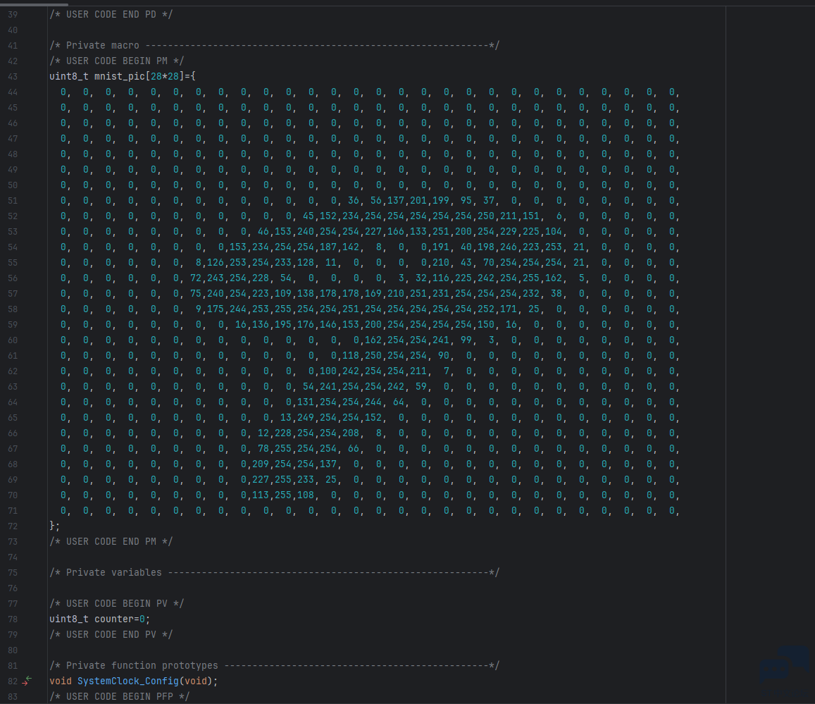

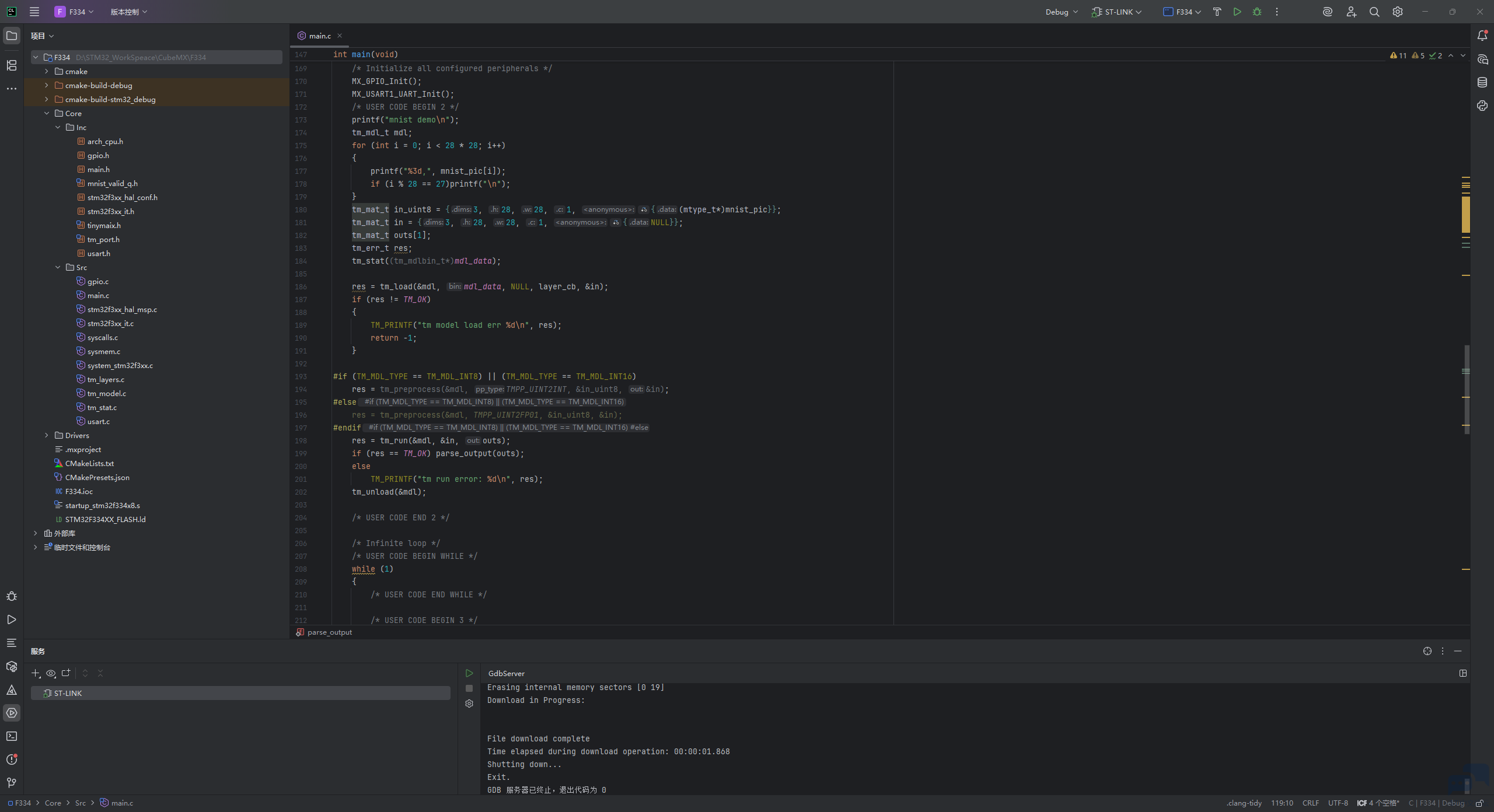

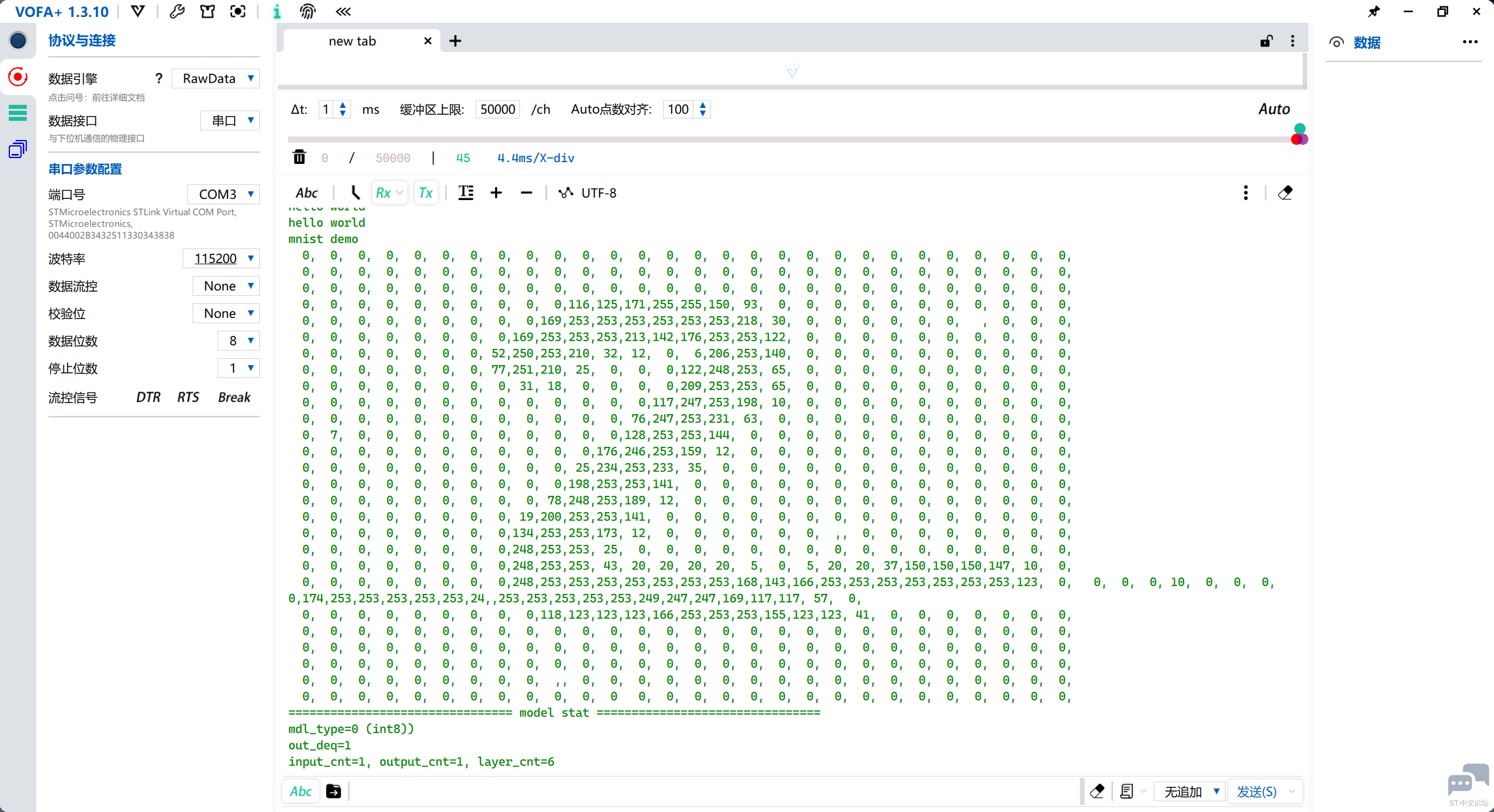

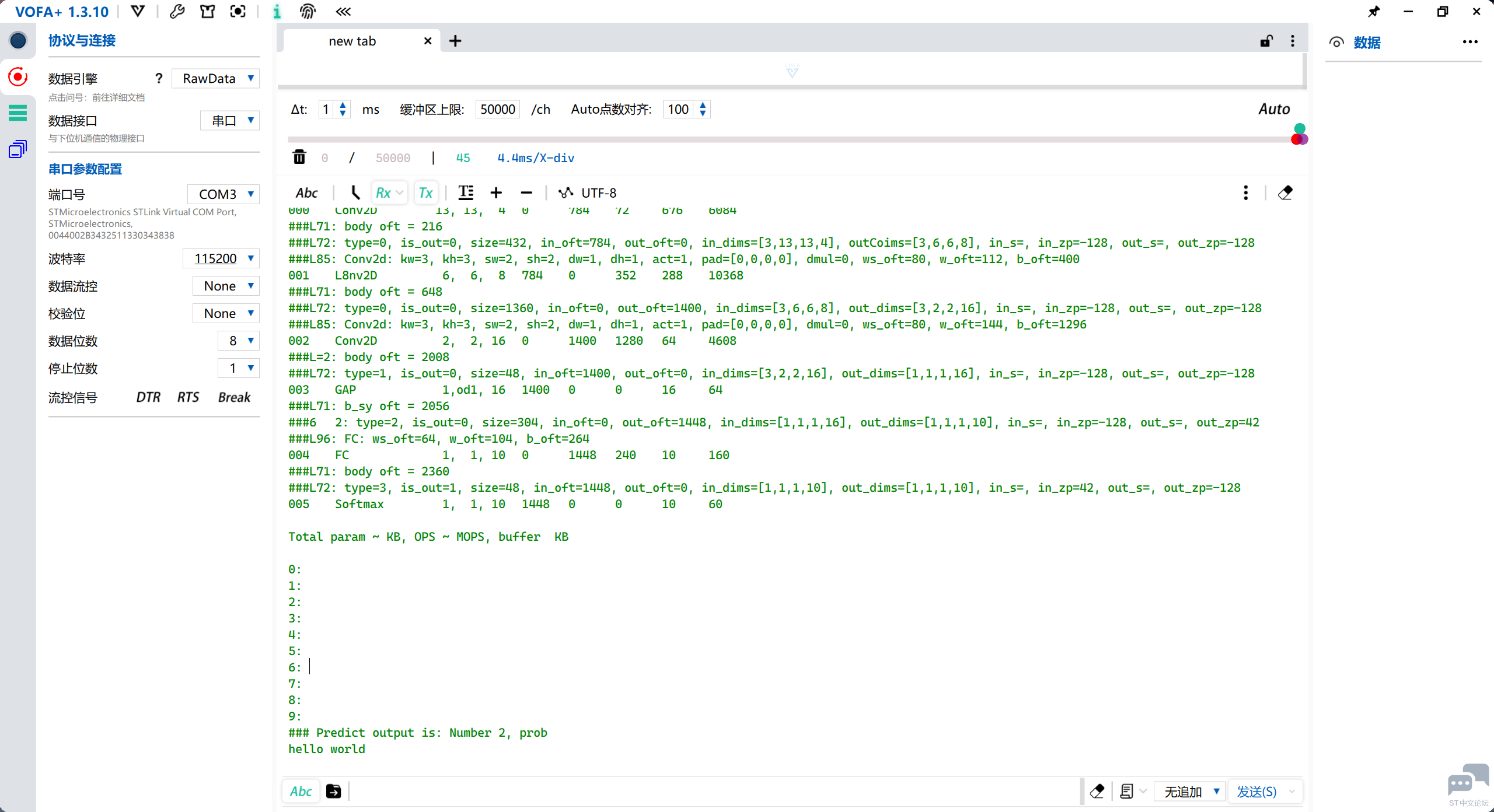

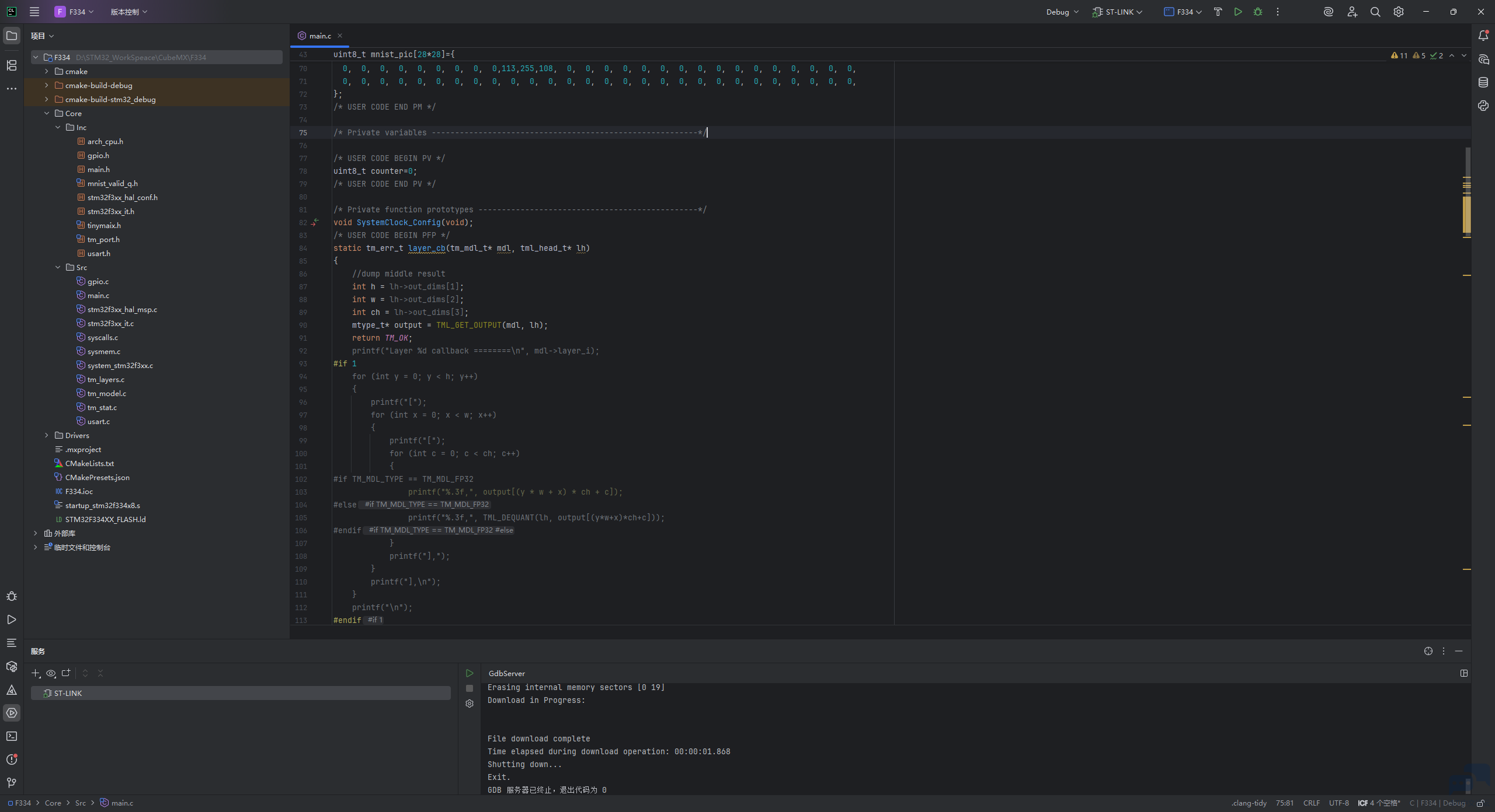

项目移植十分简单 再次不在展开叙述 只需要将项目clone下来 按照readme中将5个文件移植到项目中 再参考哦example中的几个函数的实现即可将项目运行起来 文末附上完整项目压缩包 使用clone25.2编译
