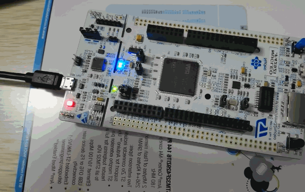

首先,感谢论坛给予的这份礼品Nucleo-F429ZI,以下对这块评估板进行一个简要的开箱测试

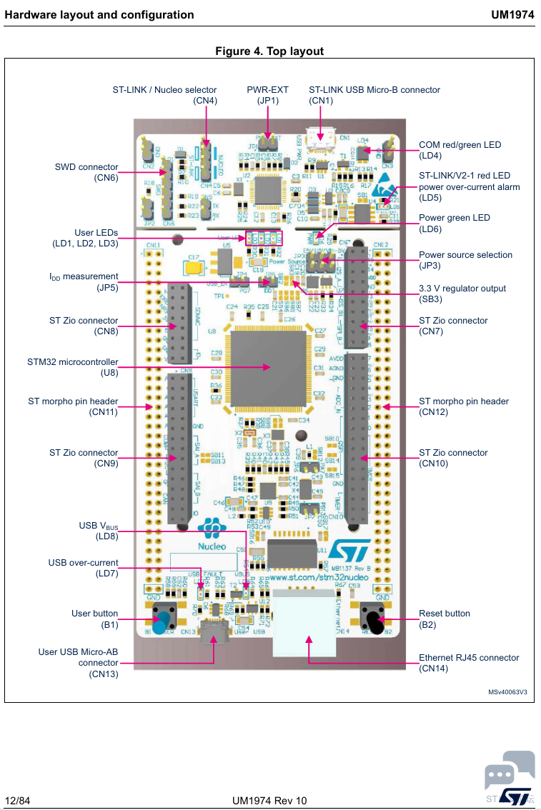

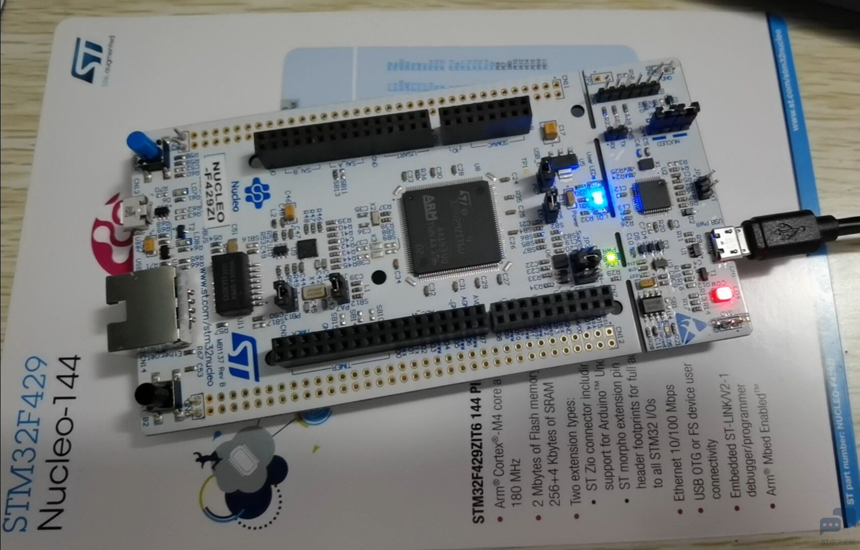

板载的外设资源如图所示,有若干用户LED,板载按键,以太网接口、USB接口,当然还有板载的ST-Link调试器

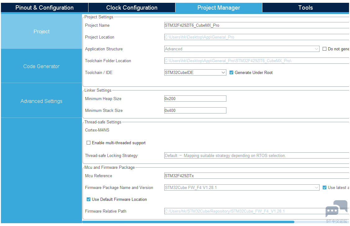

使用CubeMX创建IOC工程,目标IDE选为CubeIDE

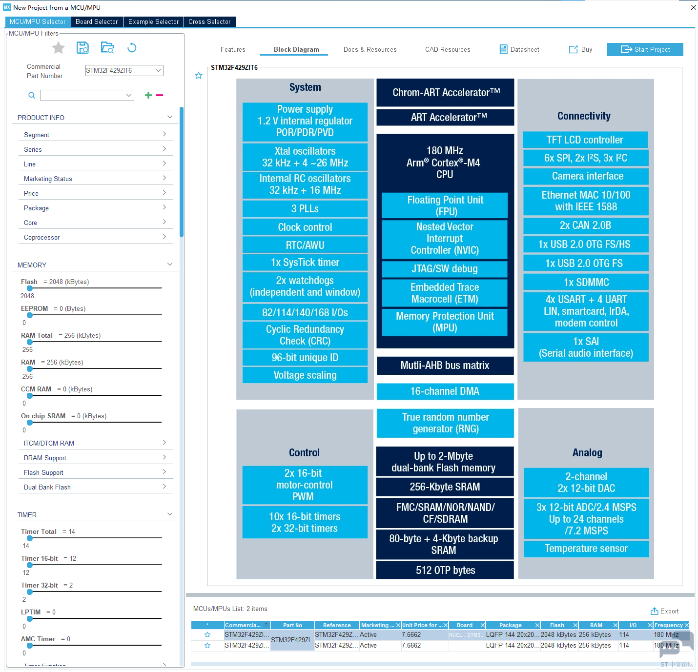

Nucleo-F429ZI的主控芯片为STM32F429ZIT6
可以看到如上主要参数:CPU主频180M,256K的RAM,2MB的Flash

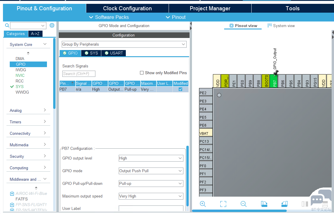

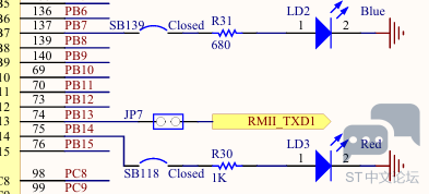

根据开发板电路原理图,蓝色LED连接至PB7引脚,于是初始化PB7 PIN

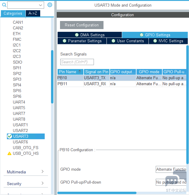

使能串口外设3,因为调试器的虚拟串口与USART3相连
勾选串口3后,其默认引脚为PB10、PB11,需要将串口3重映射至PD8、PD9
操作方法是点击PD8引脚的灰色方框,弹出待选框后点击USART3_TX,PD9操作同上

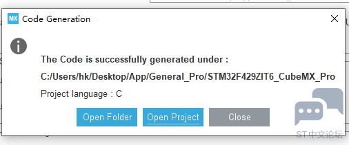

工程保存设置
点击打开工程

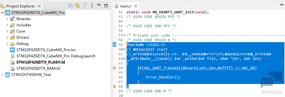

添加printf输出重定向至串口3
#include <stdio.h>
// 重定向printf start
//_write函數在syscalls.c中, 使用__weak定義 ??  ??以可以直接在其他文件中定義_write函數
__attribute__((weak)) int _write(int file, char *ptr, int len)
         if(HAL_UART_Transmit(&huart3,ptr,len,0xffff) != HAL_OK)
                 Error_Handler();

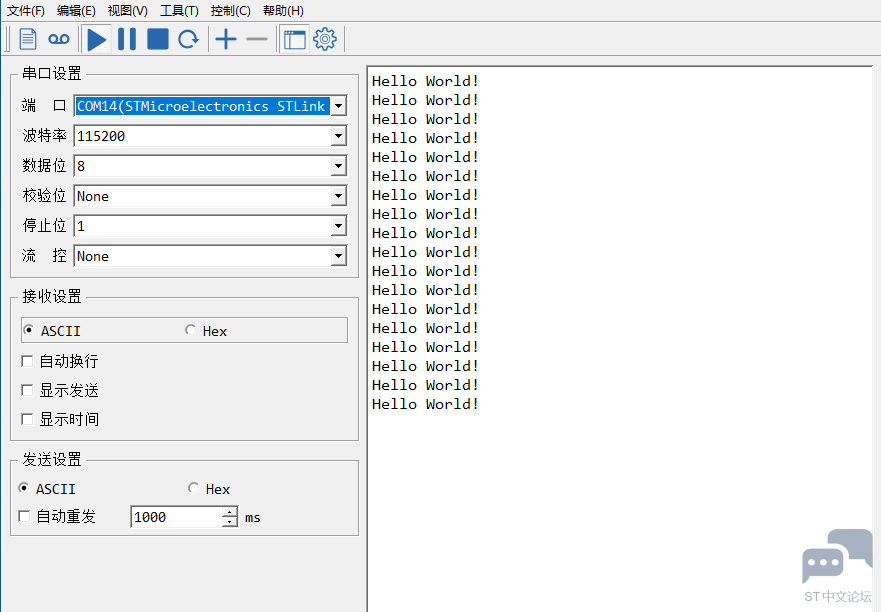

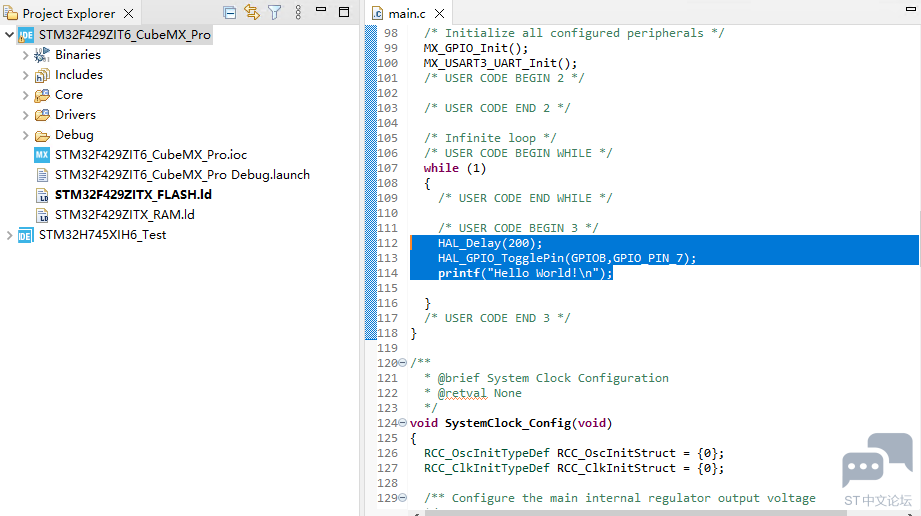

主函数添加以下测试代码
HAL_Delay(200);
HAL_GPIO_TogglePin(GPIOB,GPIO_PIN_7);
printf("Hello World!\n");
