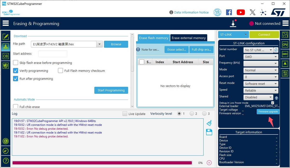

STM32CubeProg
7 J1 X% O3 L9 K, I3 ~
( Q, o, U# ?3 N( Z# q好用点:' y/ i, r$ e% P# \
-一键下载效率高!支持STLINK和JLINK两种下载器,也支持ST芯片原生的USB下载和串口下载方式,如果去淘宝买了100块钱包邮的STLINKV3mini版本下载器的话,将会体验到丝滑下载体验,批量烧录大容量固件的好帮手;' a9 l) U0 L# V

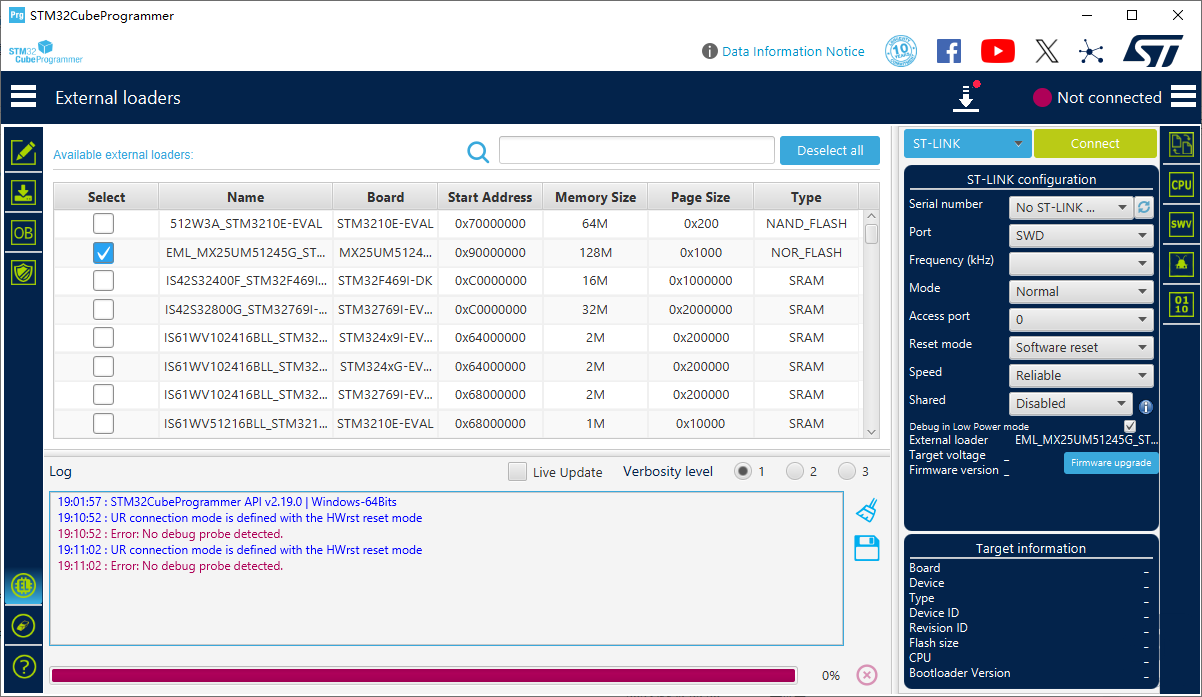

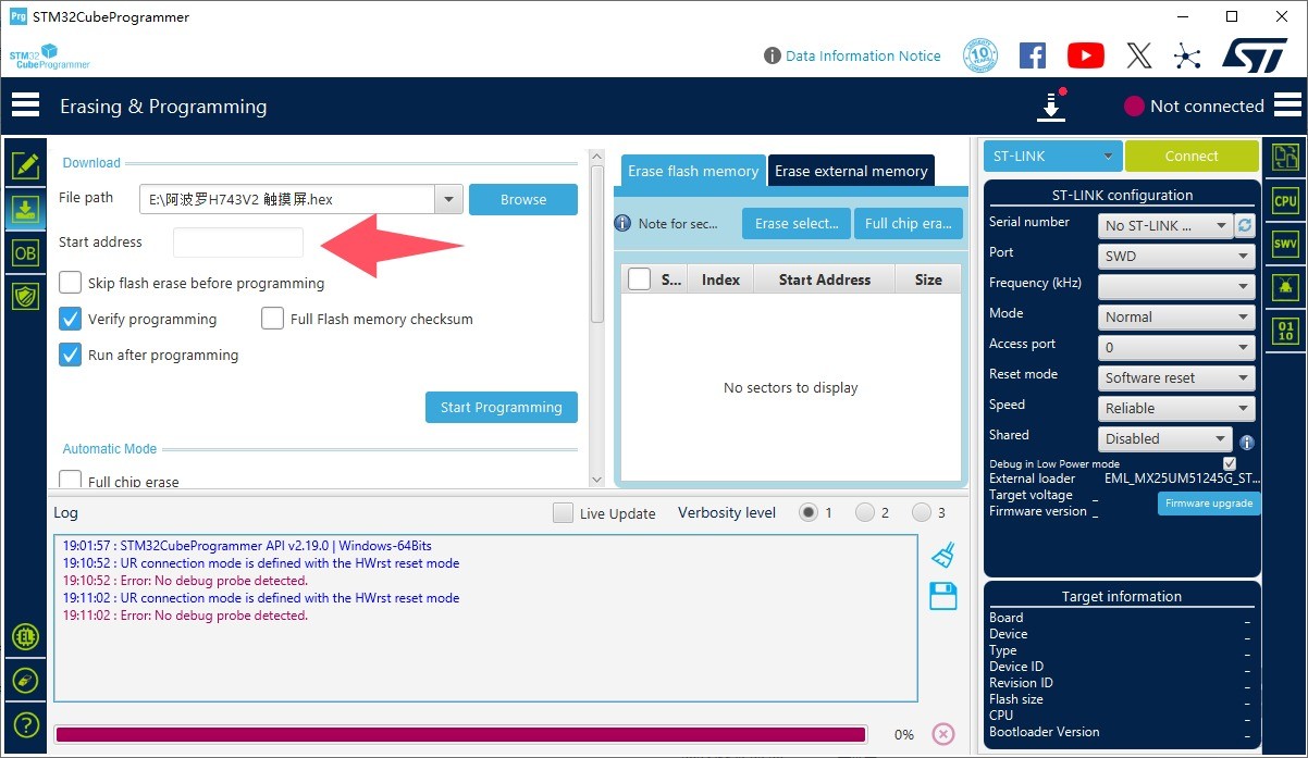

-可以支持将各种类型的固件写入外部SPI FLASH,比如说像开发LVGL时需要用到的字库文件、图库之类的,使用STM32CubeProg工具直接写入到外部SPI FLASH的指定位置,会比自己用代码写入方便得多,这个是STM32CubeProg的好用之处;
* ~4 e  N" s7 `; O% L# U-支持STLINK固件升级!并且第三方自制下载器也可以用,这样当第三方下载器出现各种固件版本不兼容问题时,可以一键升级固件一劳永逸解决问题;1 V' g9 Y# y6 v! C0 ~* l3 @
-可以很方便查看MCU的寄存器状态;

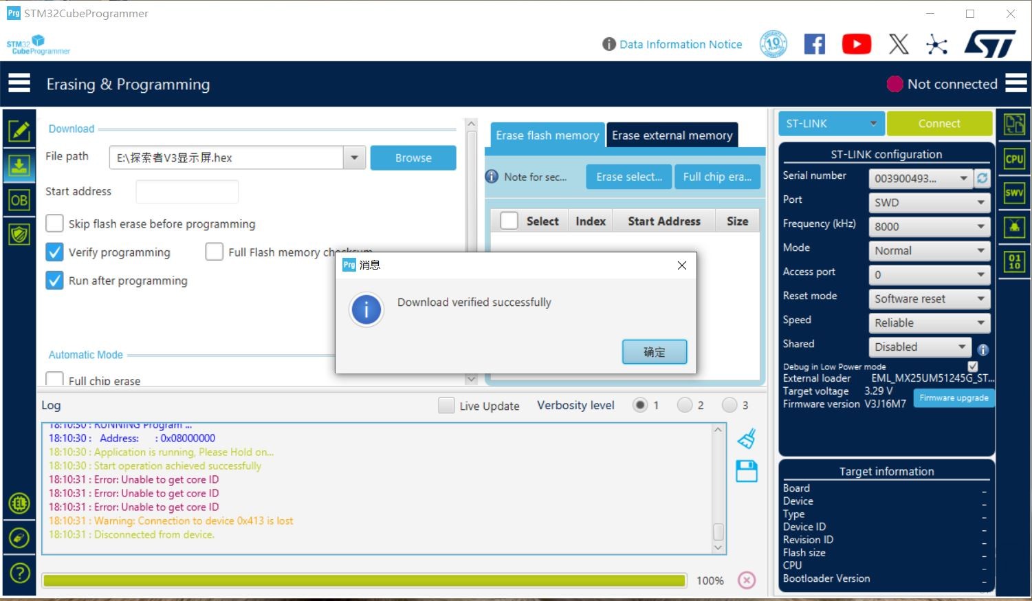

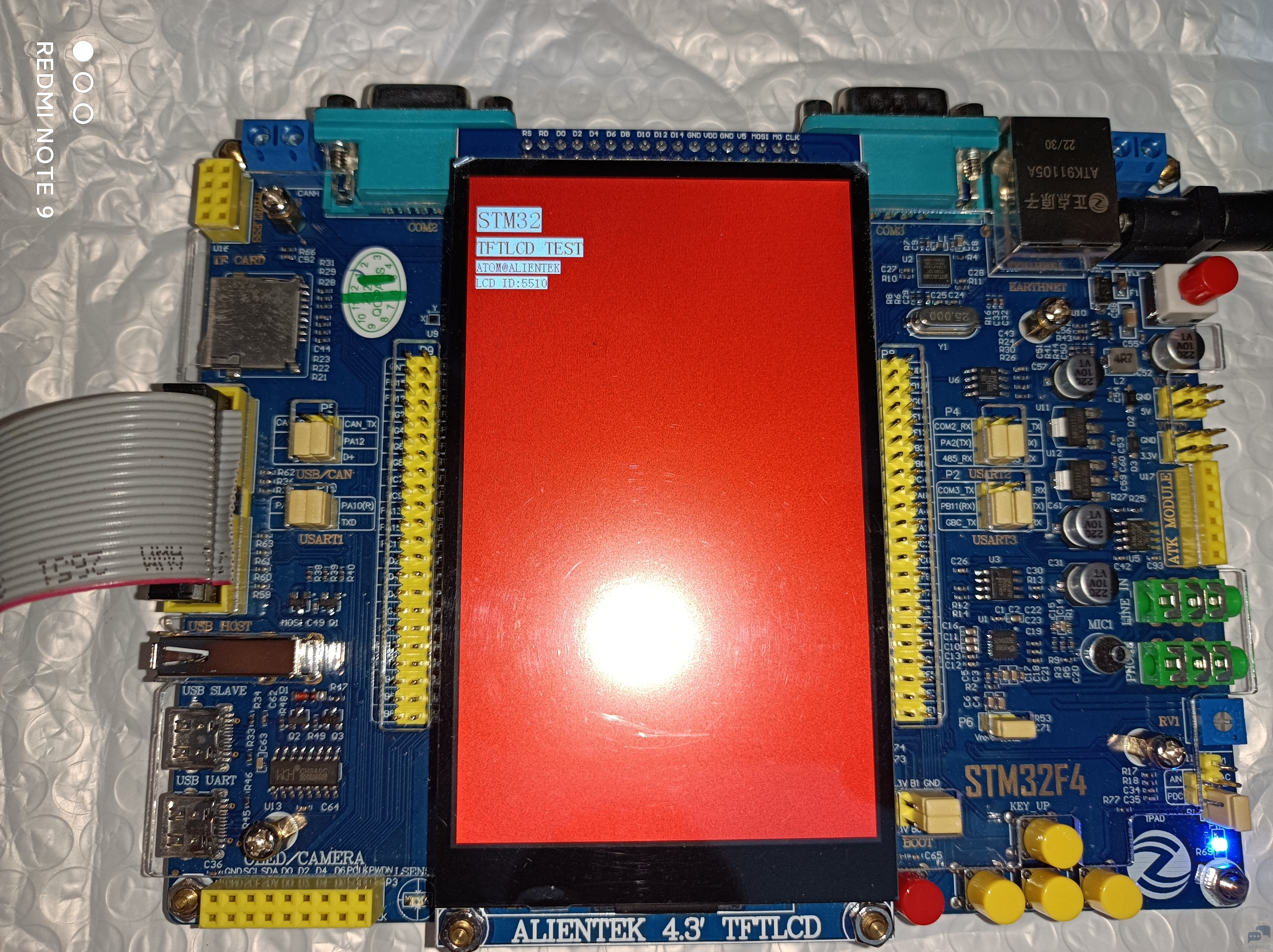

+ @. u* U' K& _7 v4 ]" K5 D亲测例子:
3 @7 t' b$ m' @/ h直接使用STM32CubeProg写入正点原子探索者的液晶屏显示固件,使用STLINKV3mini下载器,不需要打开KEIL软件:

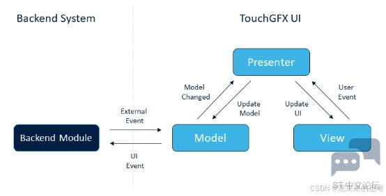

! y0 L# I* F7 d6 U! V-对于熟悉C++的开发者而言,TouchGFX是一个代码结构十分熟悉的图形库,其主要框架MVP完全符合C++规范;

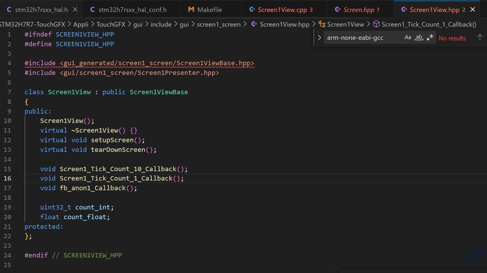

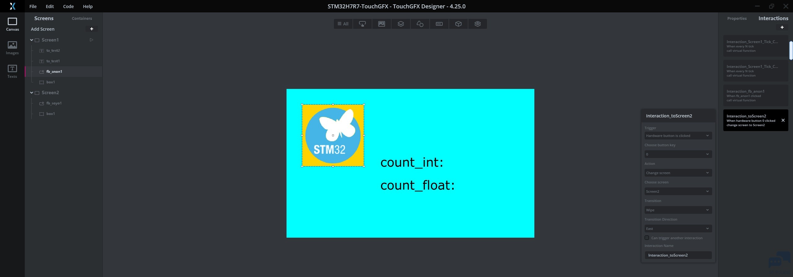

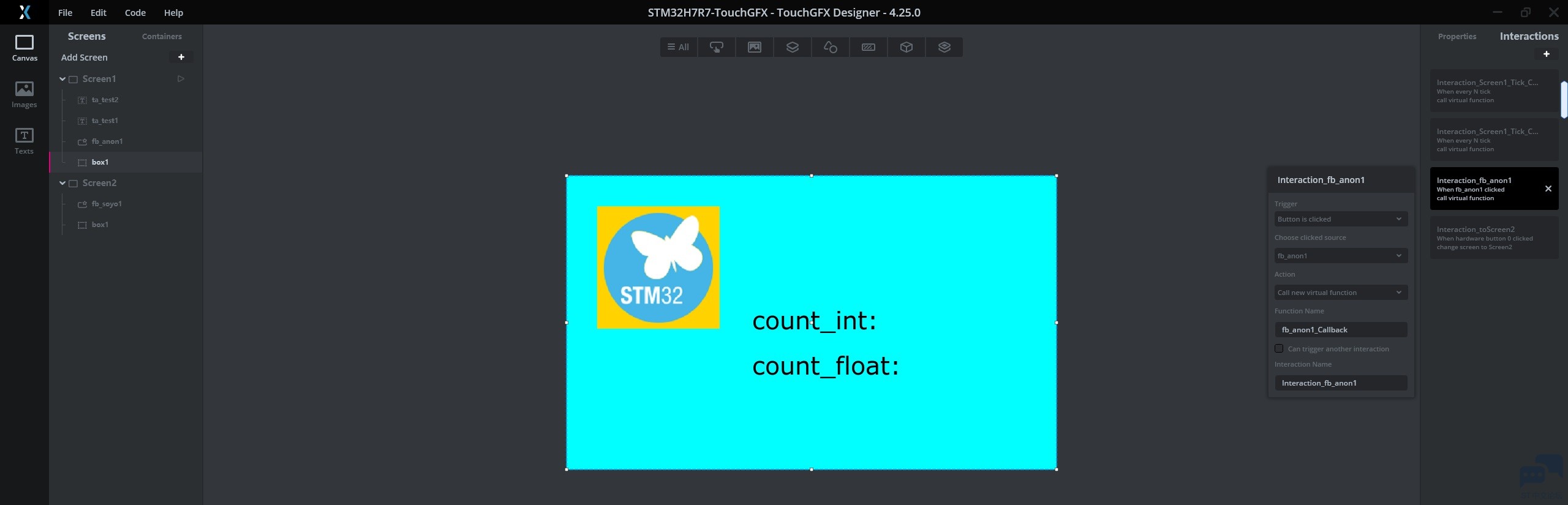

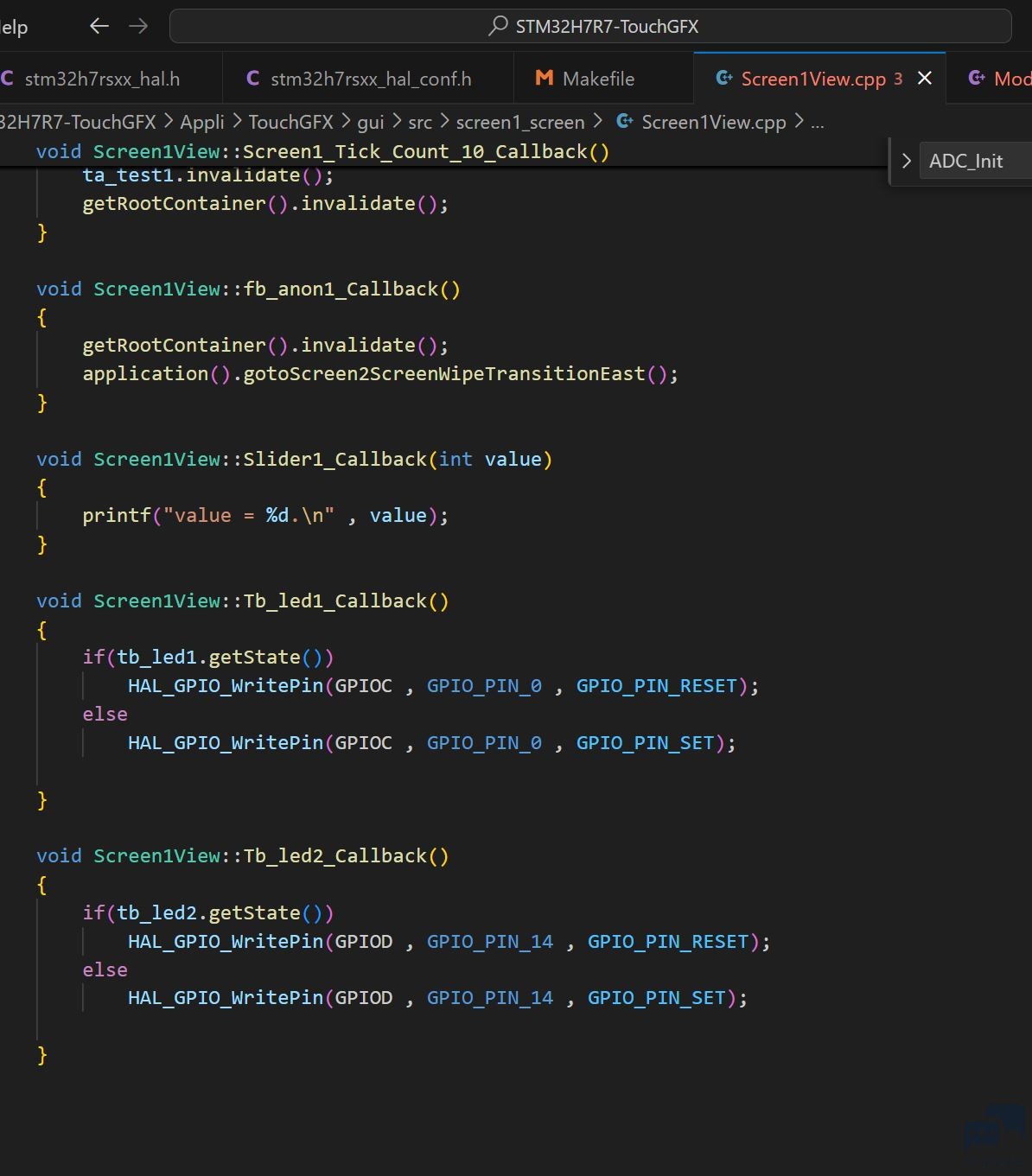

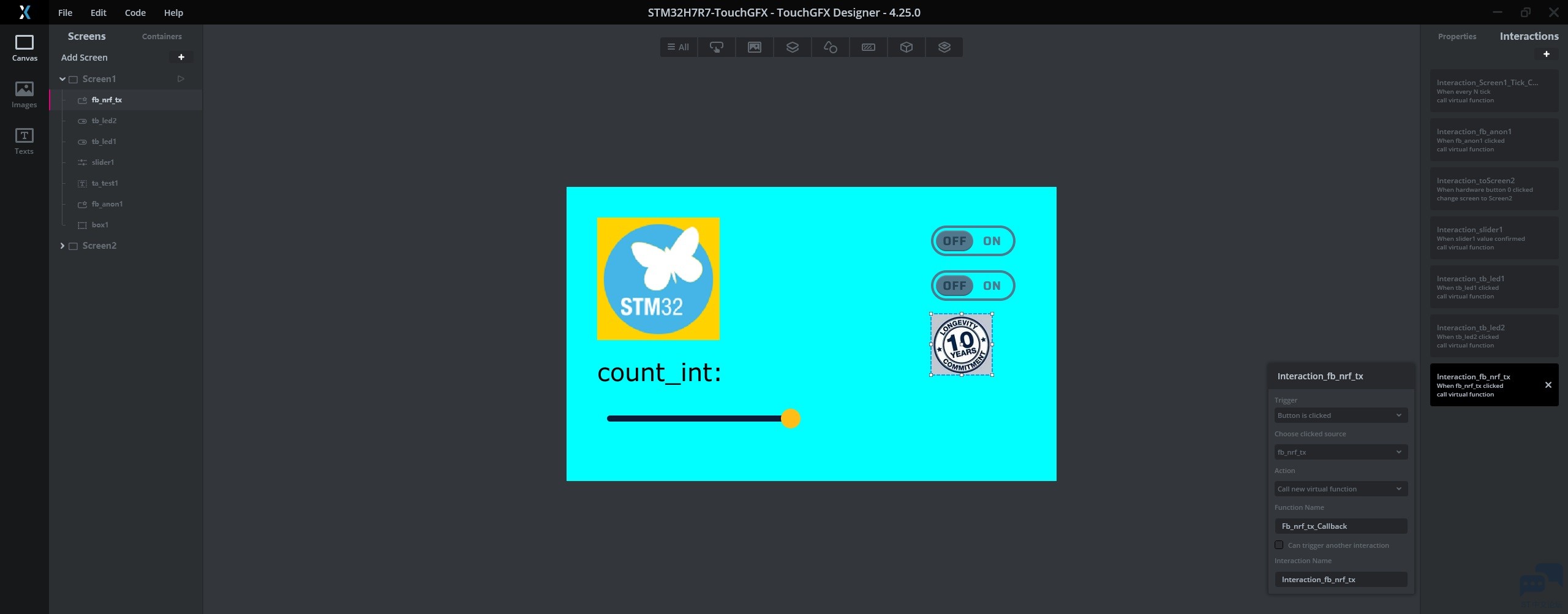

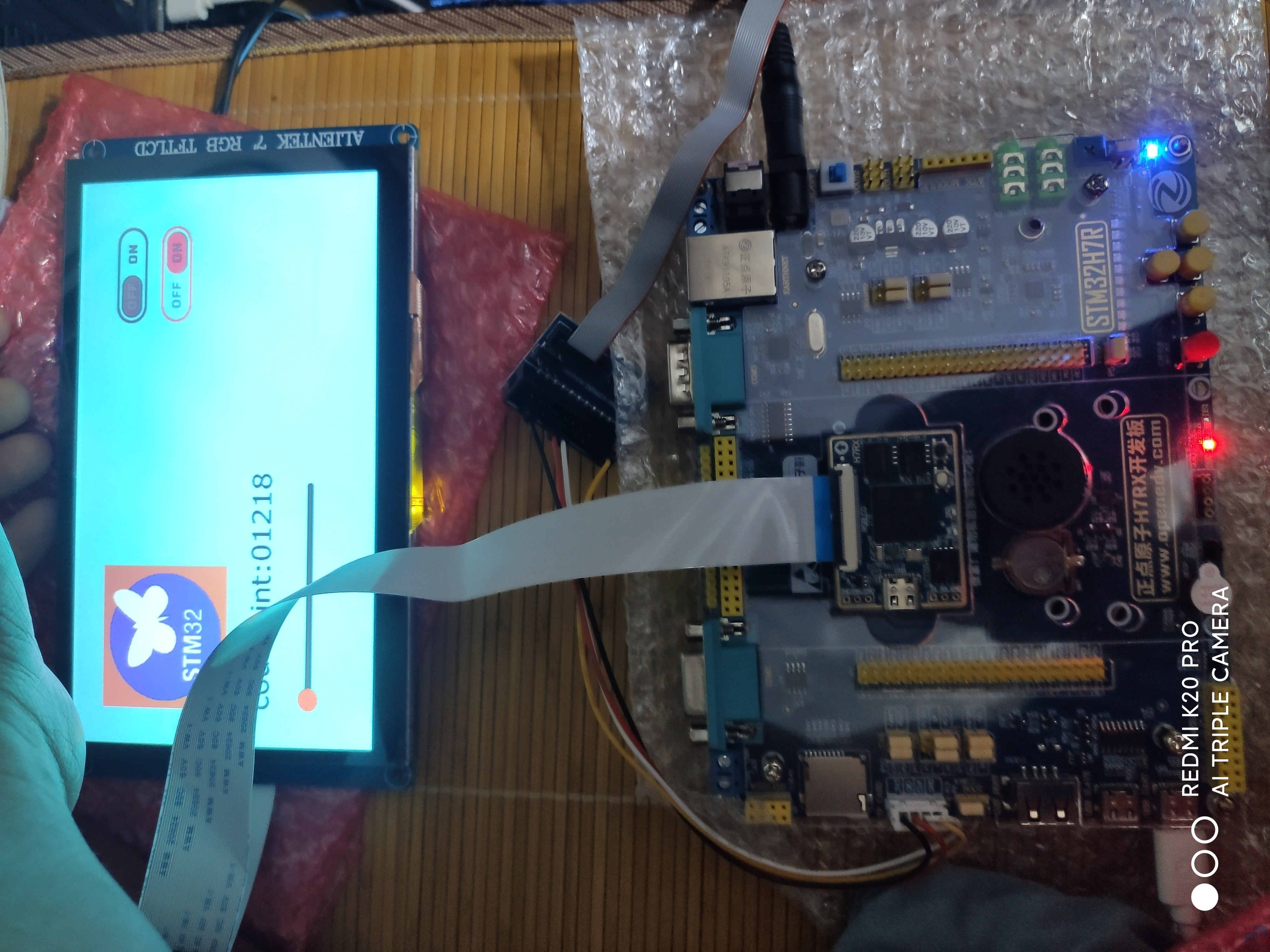

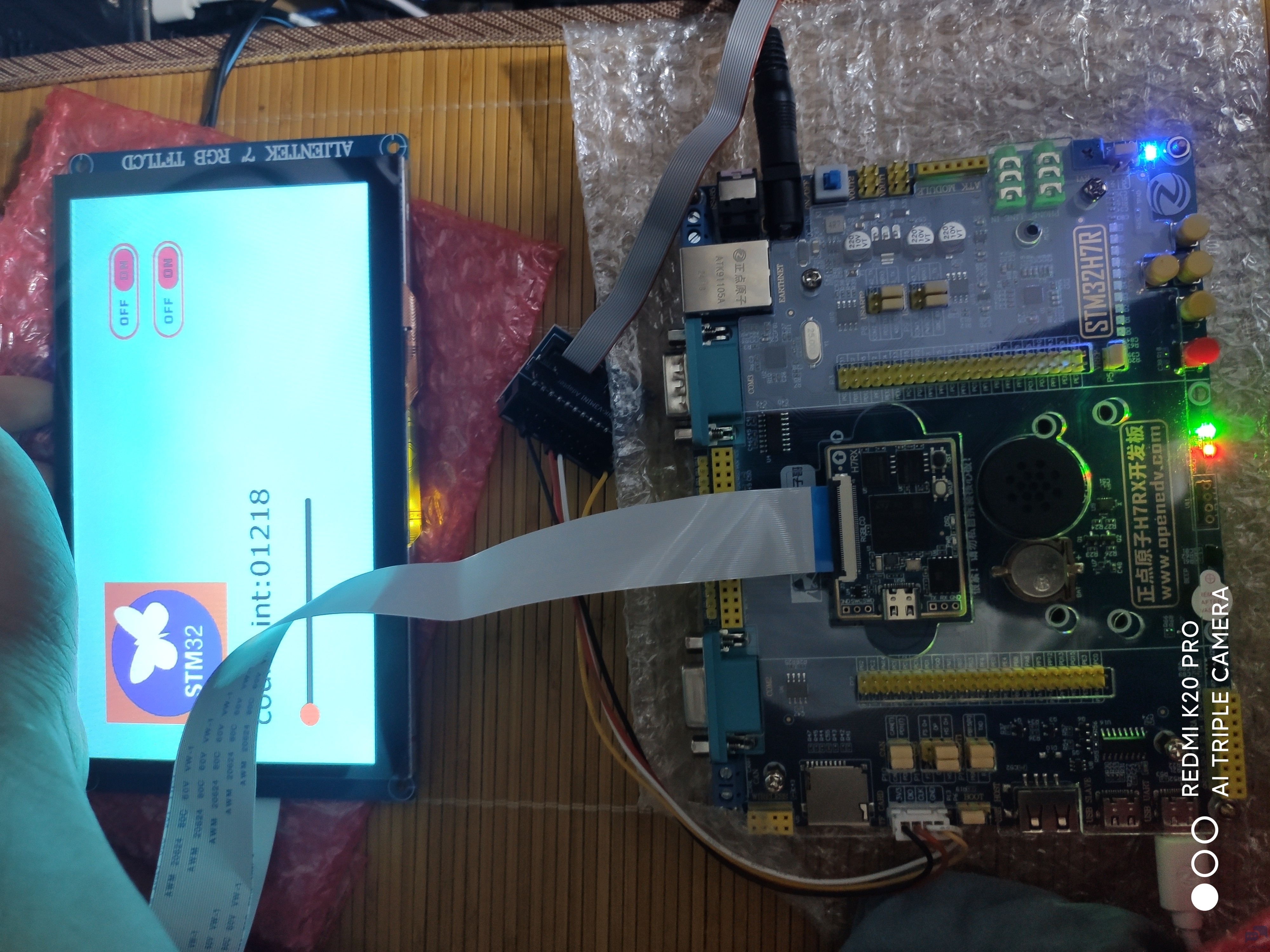

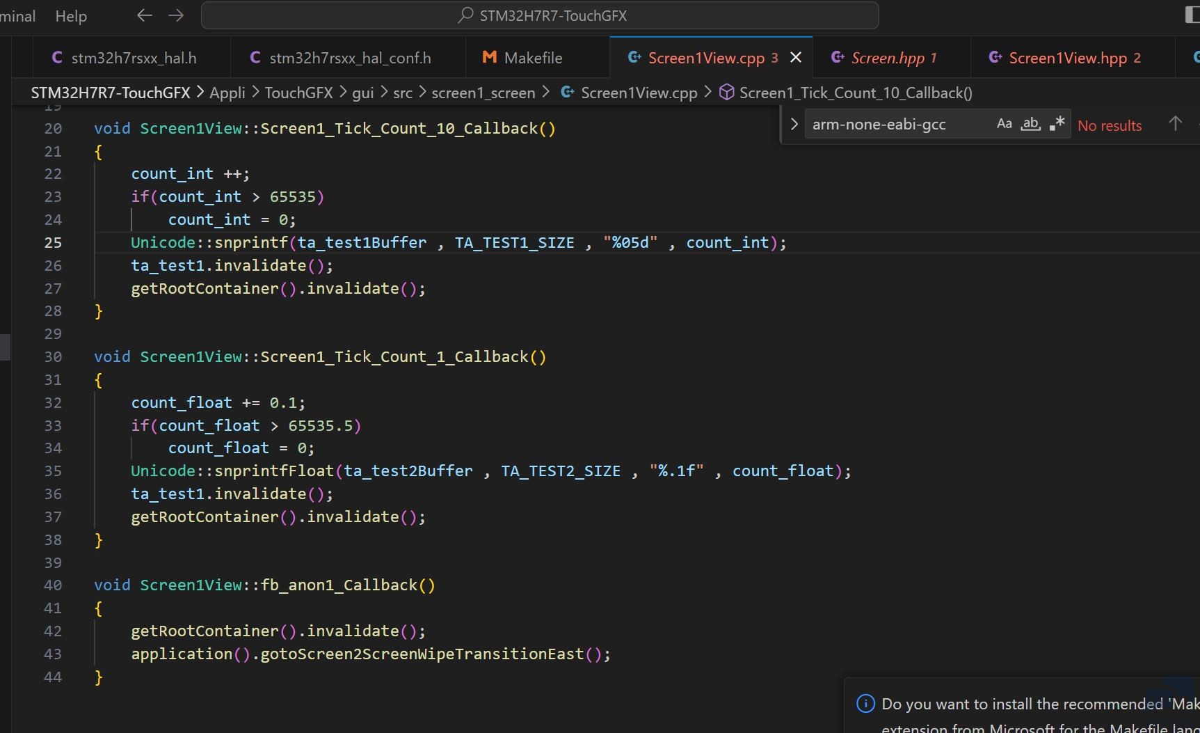

今年年中的TouchGFX实训,使正点原子H7R7开发板运行自搭建TouchGFX实例,添加图片按钮用于切换界面,添加Label标签用于显示动态数字(ADC值或其它),添加单选按钮控制板载LED灯亮灭,TouchGFX软件界面搭建、回调函数代码、烧录到开发板上的实际运行效果:/ |4 p& T, W8 r" H( d5 p9 P7 F3 @9 `
7.jpg 8.JPG 9.jpg 10.JPG 11.jpg 12.JPG IMG_20250521_235722.jpg IMG_20250521_235726.jpg
