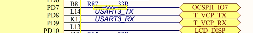

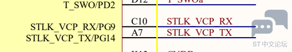

从Stm32H735 DK的图纸中可以看到uart3 PD8PD9链接到stlink上,并且能够被win识别为虚拟串口。

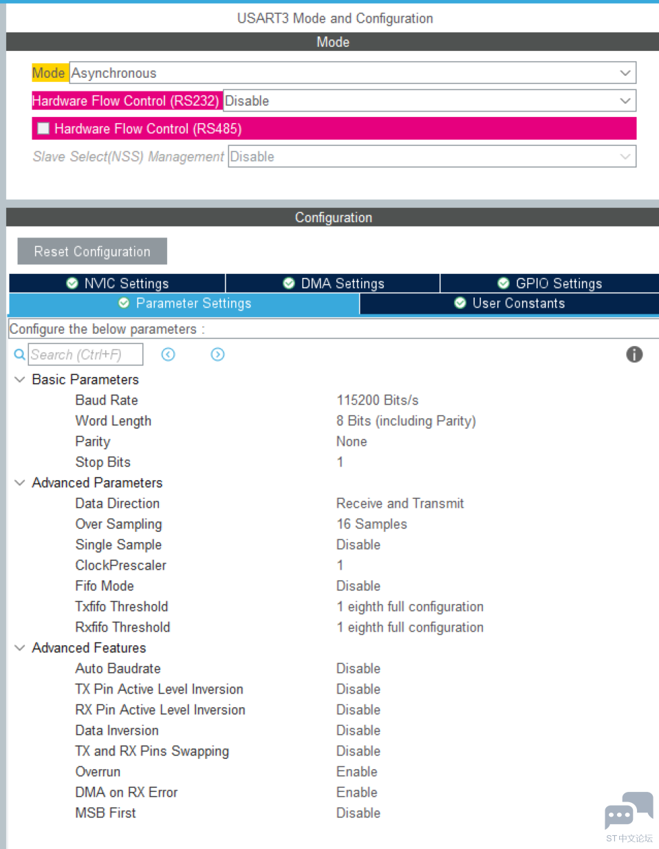

从cubeMX中定义uart3 PD8PD9并使能中断,波特率115200,8位数据位1位停止位

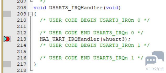

在MDK中进入debug模式,先将断点放在接收中断中。由pc端串口工具下发数据,若是能进入中断说明能够成功接收数据。

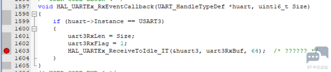

再将断点放在接收回调函数中,由pc端串口工具下发数据,若是能停在该断点,需要检查接收数组中的数据并与发送数据进行对比,两者一致的话说明能够成功接收数据。

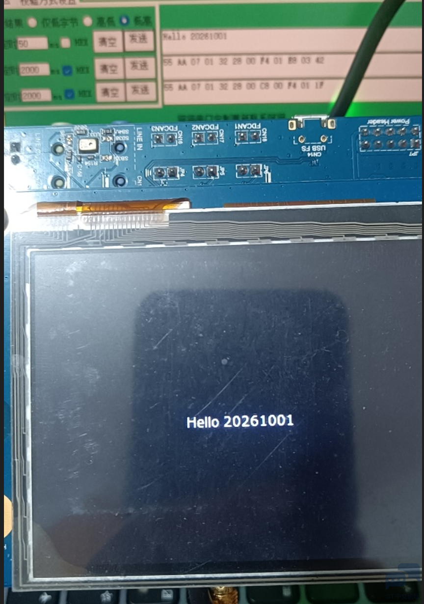

下一步,就是将接收数据显示到LCD的text中,再main()函数中驱动LCD,
while (1)
HAL_LTDC_LineEventCallback(&hltdc);
MX_TouchGFX_Process();
HAL_Delay(16);
在handleTickEvent()中刷新并显示字符
void screenView::handleTickEvent()
extern volatile uint8_t uart3RxFlag;
extern uint8_t uart3RxBuf[];
extern volatile uint16_t uart3RxLen;
if (uart3RxFlag)
uart3RxFlag = 0;
static touchgfx::Unicode::UnicodeChar displayBuffer[64];
uint16_t i;
for (i = 0; i < uart3RxLen && i < 63; i++)
displayBuffer[i] = (touchgfx::Unicode::UnicodeChar)uart3RxBuf[i];
displayBuffer[i] = 0;
textArea1.setWildcard1(displayBuffer);
textArea1.invalidate();
最终显示效果如下
