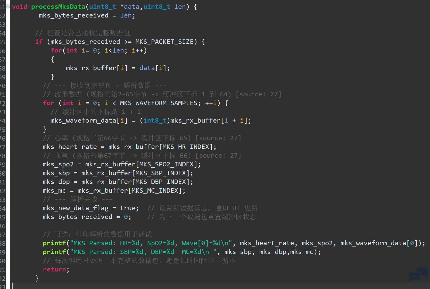

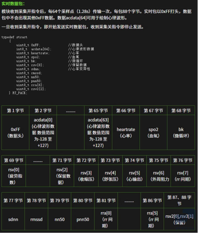

【代码实现】 首先拿到他的数据包格式:
当从串口接收到一帧数据后,首先判断他是不是FF开头,如果是,再判断是否为88位长度,如果是,测从数据包中解析出来心率等参数。 实现代码如下:

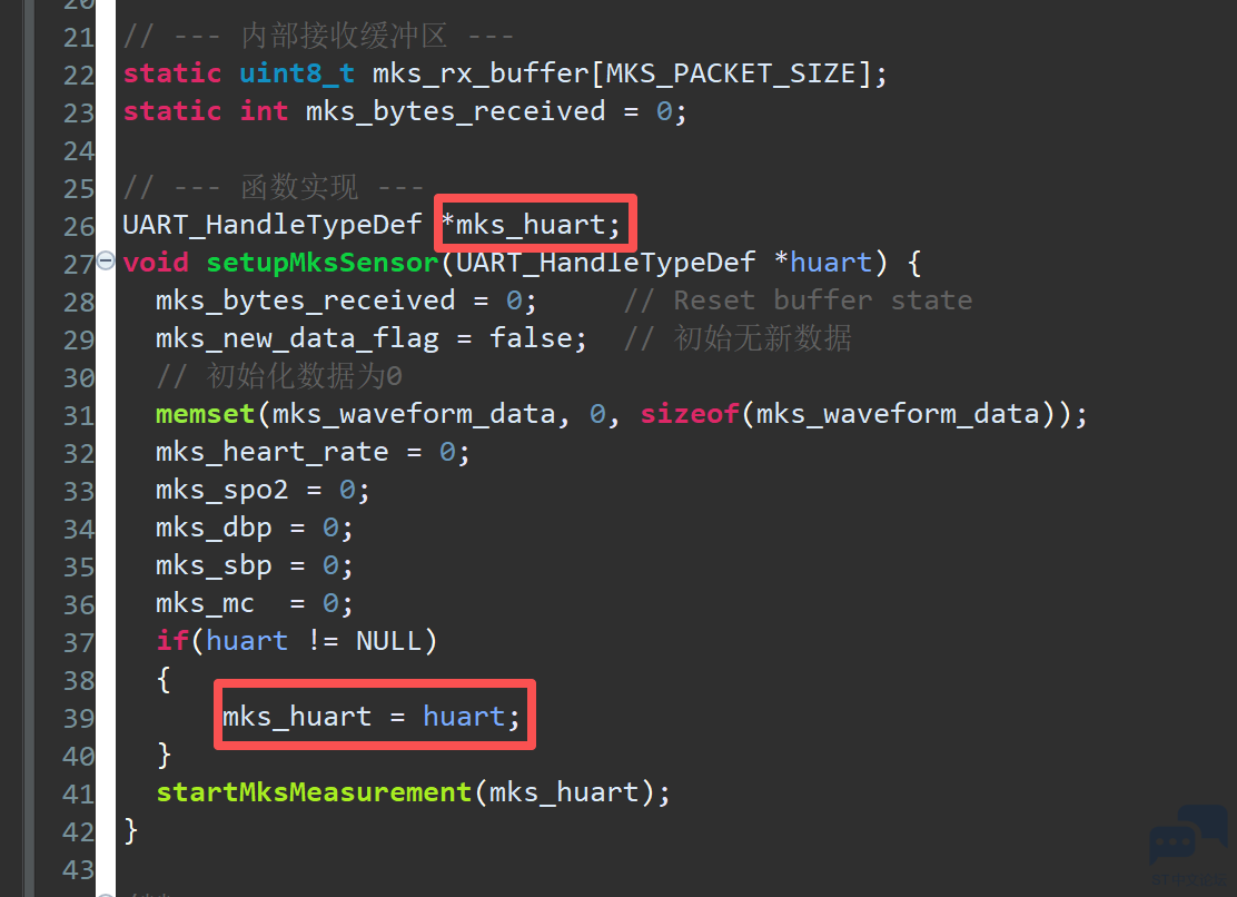

【初始化】 当上电时,将usart1注册给MKS_sensor中

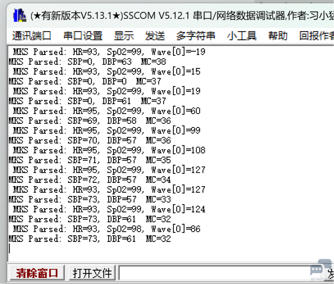

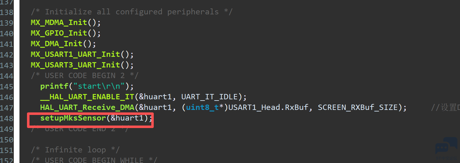

在main主函中进行注册,然后就在空闲中断添加数据处理函数,在串口助手中实时打印出解板的数据了:
到些数据解析工作就完成了,下一步,将这些参数通过openOPA发送给Cortex-M7使用TouchGFX实时更新就行。 |
