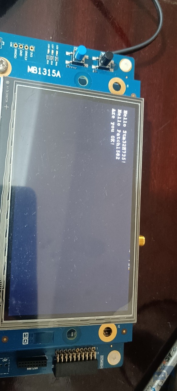

) }- {9 J* K/ p9 S! Q开始用的font24字符很霸气。每个字符 24 像素高,在 480×272 的屏上几乎占满半行。一行最多塞 20 个字符,但那个视觉冲击力是真的猛:黑底白字,每个笔画粗壮饱满,老远就能看清,三行字占掉 120 像素高度。7 ~" x) F) b  m9 E  b, H& w
但信息密度太低。想多打两行,没地方了。24px 的字在 272 像素高的横屏上,顶多塞 十来行 行就到底,而且每行也就几个字。5 _" g" \* X- H% F$ W
81.jpg 0 f# [3 A4 \* q& X* R

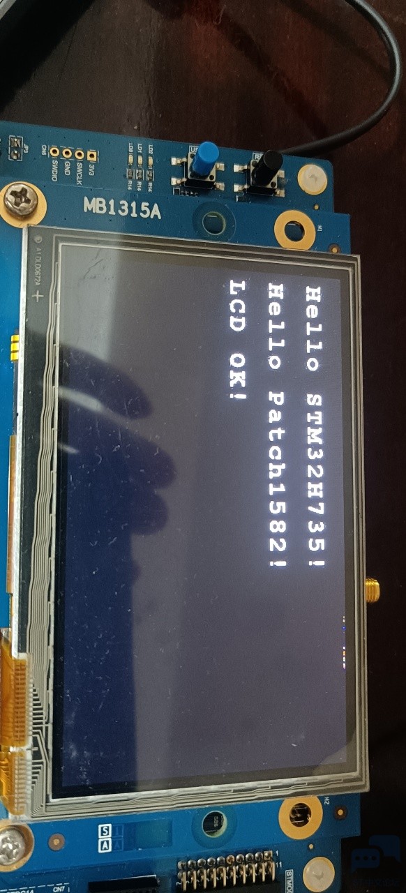

1 J9 U4 W/ _2 @5 q. ~. k把 Font24 换成 Font12 的那一刻,屏幕上突然瘦了下来,信息量直接翻倍。12px 的字符在 RGB565 屏上刚好是最漂亮的尺度,后期要把 CoreMark 分数、编译器版本、缓存状态全堆上去,屏面终于有了正经仪表盘的味道。
1 v4 i0 O/ B7 g* N! t* }: Z) q横屏 480 宽塞 Font12 可以放 40 个字符,但 272 高也只能放 22 行左右,参数再多就挤不下。横屏时那些短字符串,比如 "Hello World!"也占一行,空置率太高。9 R+ Q; I8 J9 ~" ~0 ~
82.jpg / P. `6 ?7 d  v! K

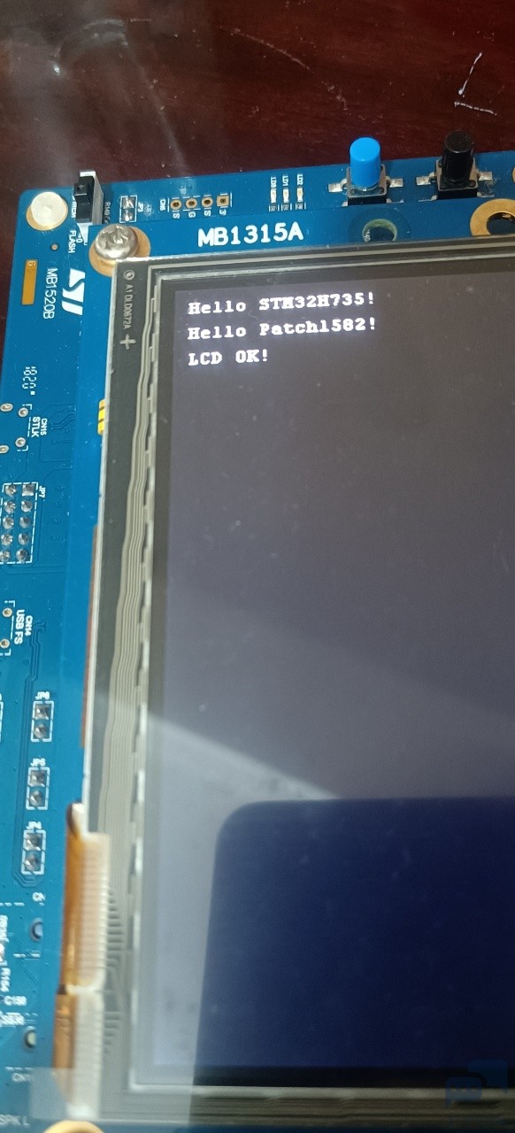

还是得竖屏,屏幕逻辑分辨率变成 272×480。这一转,整个布局逻辑全变了:宽度从 480 缩到 272 → Font12 每行只能放 22 个字符,长字符串必须拆行
8 ^3 g/ [" K% i4 D* h+ i. h高度从 272 拉到 480 → 能放 40 行 Font12 文字,信息纵向展开后节奏感出来了,参数一行一个,像手机上的系统信息页,从上往下扫读,层次分明。
" W1 Q" q6 [0 c5 p竖屏妙啊,嵌入式系统信息天然适合纵向列表。: [+ C! O; d8 L% B4 P
而且竖屏 272×480 的显存还是 261KB,CPU 不用多干任何活。* h- j0 _% X) o9 q0 W8 l
