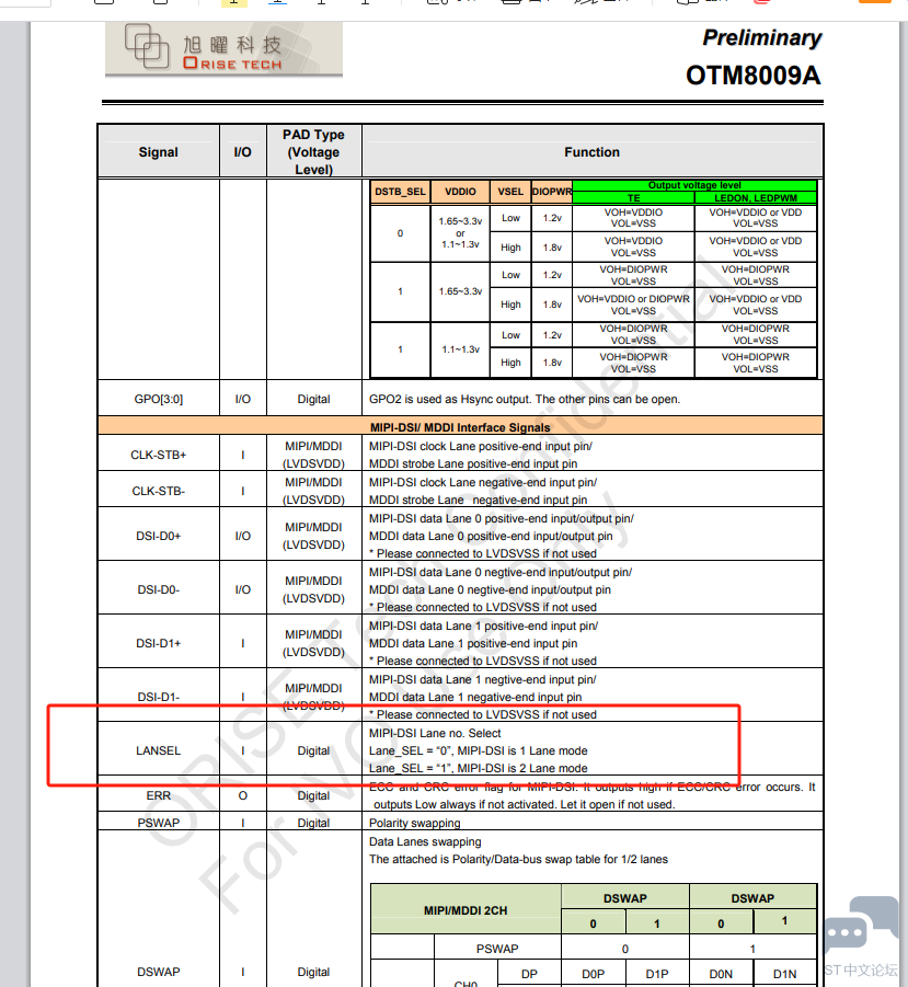

屏幕上有个引脚要置高置低来选择几个通道的。LANSEL.
[md]我用的LCD开发板版本是MB1166-A09,查看了一下原理图,好像并没有把LANSEL这个管脚引出来。
[md]你要看LCD屏的说明书引脚排列,看看有没有,没有的话就改不了。
MB1166用的是什么LCD屏呢,能不能提供一下相关资料?
我没有那个屏资料,你要自己找一下屏资料,看看屏所有引脚信息
