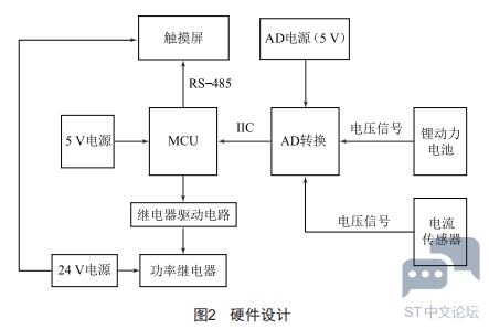

装置使用的主要硬件包括:主控芯片STM32系列、具有语音功能的触摸屏、功率继电器、霍尔传感器、外部AD、RS485芯片等。主控芯片负责实现装置的工作流程,触摸屏完成人机交互,功率继电器用于电池内阻测量回路及电池短路回路,霍尔传感器负责将电池电流转换为AD可接收的电压信号,外部AD则完成对端电压和电池电流的采样。装置使用片内定时器测量电池的恢复时间。
主控芯片与AD芯片直接连接,采用IIC协议进行通信:主控芯片与触摸屏通过RS一485总线进行连接:MCU通过控制驱动电路来实现功率继电器的吸合与断开:锂电池的正极连接AD转换器的通道,负极与AD转换器共地:电流传感器将电流信号转换为电压信号,并与AD转换器直接连接。
装置含有两个电压等级的电源,其中AD转换器需要专用的5V电源,便于其完成精确的电压信号采集:MCU使用5V电源供电,触摸屏和功率继电器使用24V电源供电。
装置的硬件设计如图2所示。

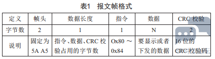

装置由触摸屏来完成人机交互,触摸屏与主控芯片之间的通信通过RS-485总线实现,MCU将采样数据实时发送至触摸屏进行显示,同时人可以通过触摸屏向装置下发命令。MCU与触摸屏之间通信的报文帧格式如表1所示。

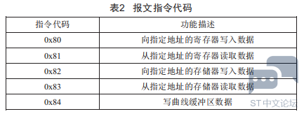

MCU通过向触摸屏的特定寄存器发送数据,从而实现对触摸屏亮度、按键音等功能的控制;同时MCU通过向触摸屏特定地址的存储单元发送数据,可以实现对触摸屏所显示的采样数据的刷新。在报文中使用不同的指令码(表2),就能完成对触摸屏中的寄存器和存储器的精确访问。

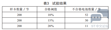

根据本设计分别进行了电池样本的测试,样本的数量为200只,经过对比,装置筛选出来的不合格电池均为性能较差者,显示了方案的有效性。
通过设定不同的阈值,即可设定不同的测试严格程度。给定的阈值较大,则不合格的数量会较少;反之,则不合格的数量较多。试验结果如表3所示。
