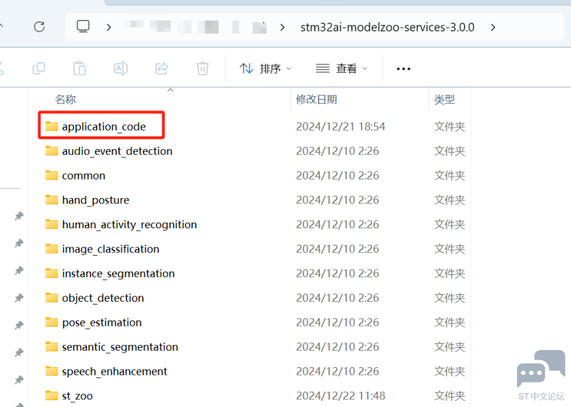

解压en.n6-ai-getstarted-v1.0.0并将application_code文件夹复制到stm32ai-modelzoo-services-3.0.0路径下。

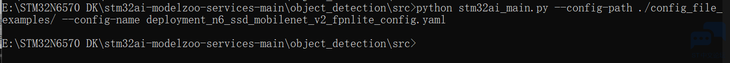

7.进入stm32ai-modelzoo-services-3.0.0\object_detection\src目录

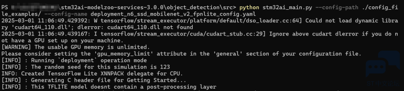

8.启动终端,运行
python stm32ai_main.py --config-path ./config_file_examples/ --config-name deployment_n6_ssd_mobilenet_v2_fpnlite_config.yaml

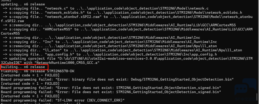

理论上将完成自动编译和下载,这里我的可能是安装软件时修改了默认路径的原因,下载失败,不过生成和编译还是完成了。
接下来我们手动下载一下

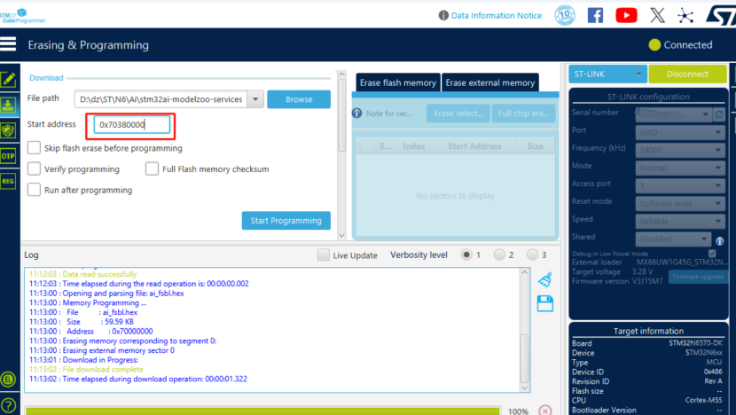

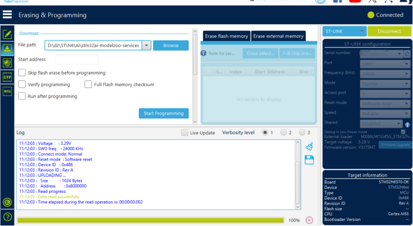

2.启动STM32CubeProgrammer
2.1 下载fsbl固件
文件路径:stm32ai-modelzoo-services-3.0.0\application_code\object_detection\STM32N6\Binary\ai_fsbl.hex
2.2 下载模型固件
文件路径:stm32ai-modelzoo-services-3.0.0\application_code\object_detection\STM32N6\Model\network_atonbuf.xSPI2.bin
下载地址:0X70380000

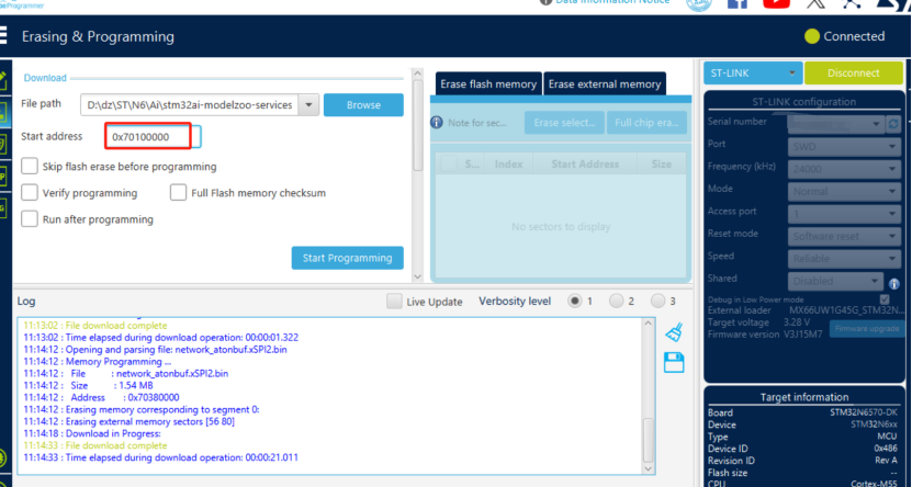

2.3 下载app固件
文件路径:stm32ai-modelzoo-services-3.0.0\application_code\object_detection\STM32N6\STM32CubeIDE\Debug\STM32N6_GettingStarted_ObjectDetection_sign.bin
下载地址:0X70100000

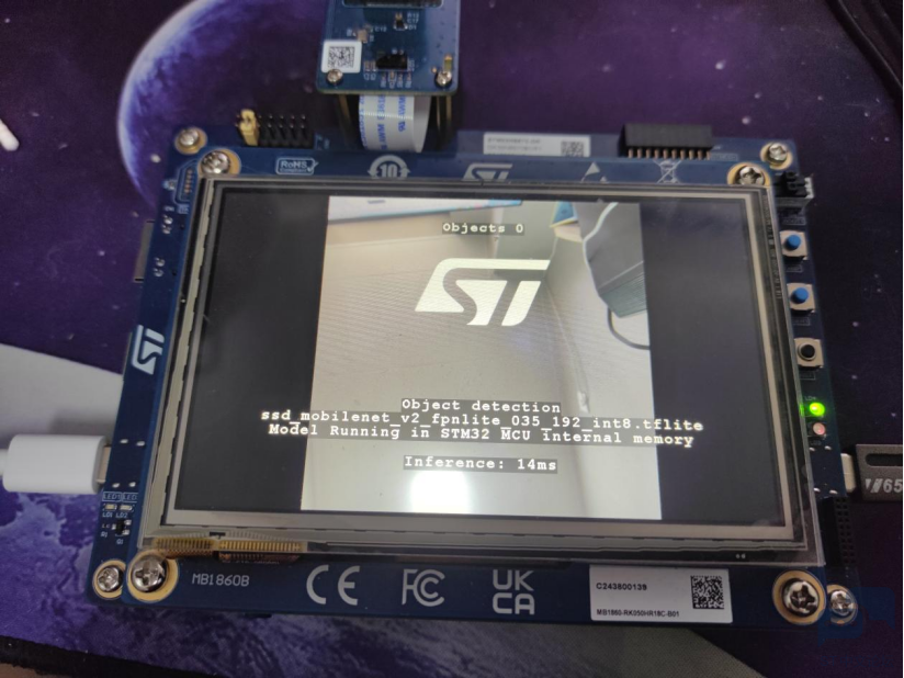

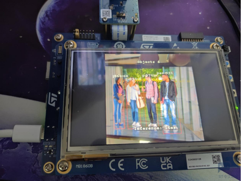

四、运行效果
将boot0和boot1同时拨到左边,复位设备。
