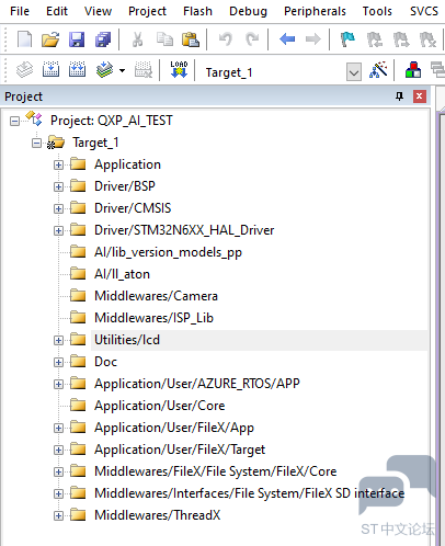

为什么要把程序放RAM运行,因为前期需要调试,每次使用cubeprogramer下载到外部flash比较费时间,因此有必要在前期调试时把程序放入RAM运行,本身N6的RAM足够大,调试完成后再烧写入FLASH进行二次验证即可。

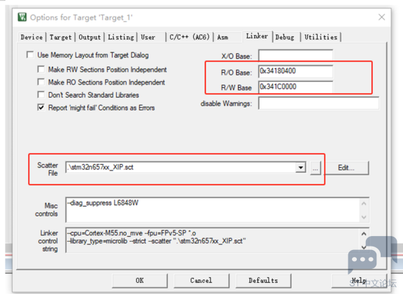

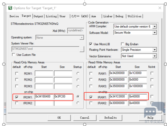

Keil下RAM运行修改内容:如下
此处设置注意:如果有移植LCD,对应的LCD层地址需要跟默认的改下不要有冲突:比如改为以下
define LCD_LAYER_0_ADDRESS 0x34000000U//0x34200000U
define LCD_LAYER_1_ADDRESS 0x340C0000U//0x32100000U
Sct文件:我放入了word附件中

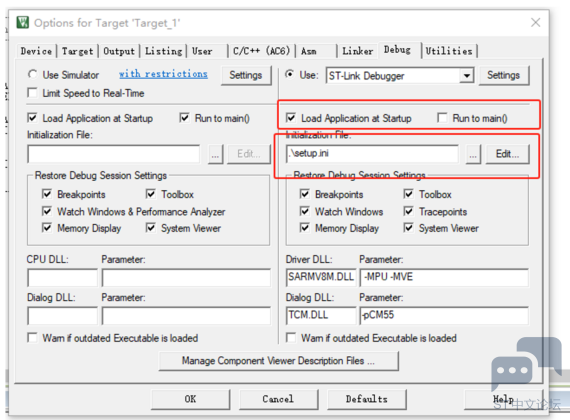

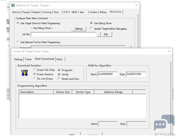

仿真调试时的页面设置:

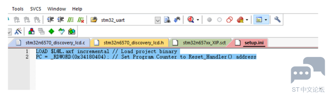

启动文件Ini:
配置完成,点编译,然后直接点debug就可以仿真了,不用下载。
