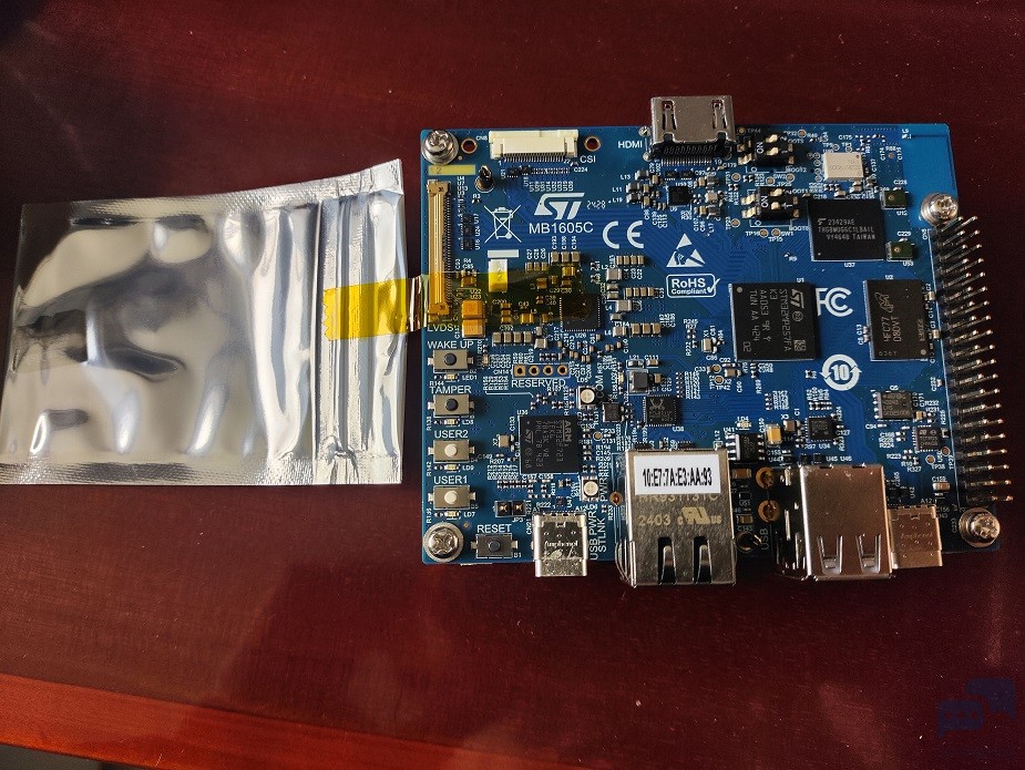

最近得到了一块STM32MP257F-DK开发板。
STM32MP257_deliver.jpgalt text
开发的主要特性如下:

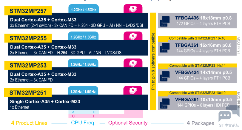

  • 板载ST最新的MP257系列64位MPU,芯片型号为STM32MP257FAK3,搭载双核Cortex-A35(工作频率达1.5GHz)和Cortex-M33内核(工作频率达400MHz)。
  • 32-Gbit LPDDR4 DRRAM(约4GB内存)和64-Gbit eMMC V5.1(约8GB存储空间)可以满足运行复杂系统的需要。
  • 以太网、USB、CAMERA、HDMI等丰富的外设接口,可以适应多种应用。
  • 内嵌GPU、VPU、NPU硬件加速模块,减轻CPU负载,提高性能和能效
  • 独有的RIF(Resource Isolation Framework)模块,从硬件层面为系统安全增加保障
STM32MP257属于STM32MP2系列中的顶配芯片,配合开发板的板载资源和接口丰富,适合开发者体验的功能。

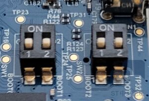

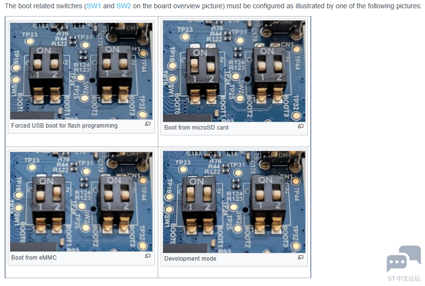

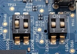

了解如何供电后,需要知道开发板的启动模式。STM32MP257x-DK开发板有四种不同的启动模式。
Boot3 Boot2 Boot1 Boot0 Boot mode Cortex-A35
0 0 0 0 Forced USB boot for flash programming
0 0 0 1 microSD card on SDMMC1
0 0 1 0 eMMC card on SDMMC2
0 0 1 1 Development boot
上述不同模式下的开关位置如下图所示。

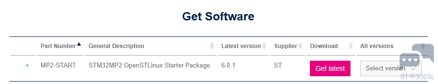

首先,在ST官方的MP2 Starter Package页面下载对应的Starter Package。
文件存放到之前创建的Starter-Package文件夹中。

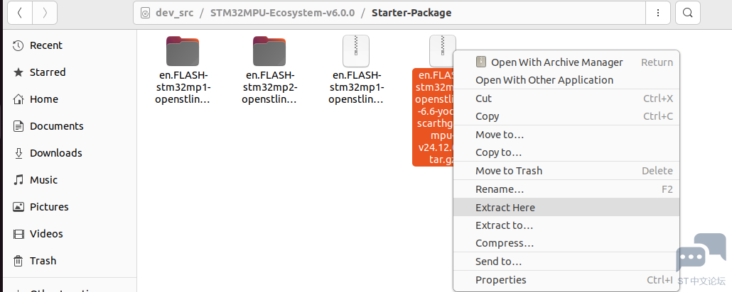

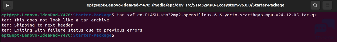

执行命令行指令将文件解压到出来。
tar xvf en.FLASH-stm32mp2-openstlinux-6.6-yocto-scarthgap-mpu-v24.12.05.tar.gz
在实际操作中有时会遇到以下错误
通过使用桌面中的右键菜单可以解决该问题。

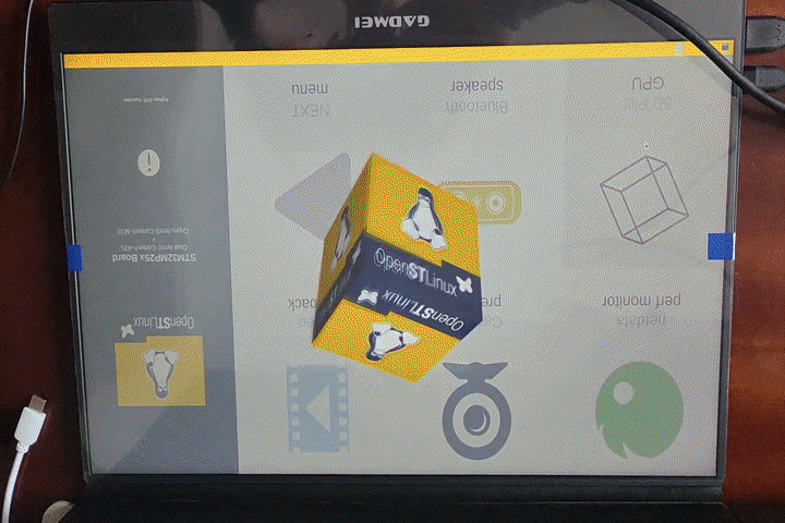

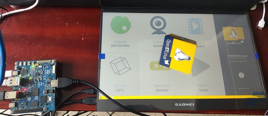

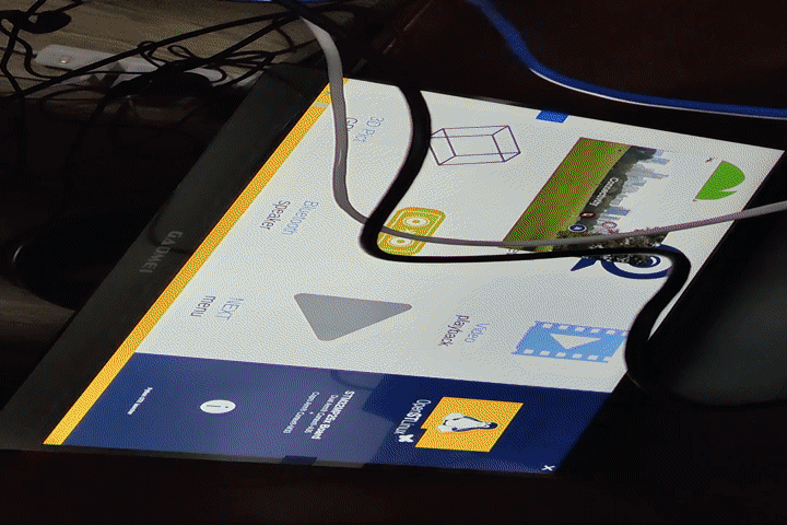

开发板出厂自带烧写好的系统,接上外设并供电后即可进行体验。
这里供电使用的是小米65W的充电器,标称输出中是有5V-3A的,是可以给开发板供电使用的。
其中演示功能中的3D图形演示效果很流畅。

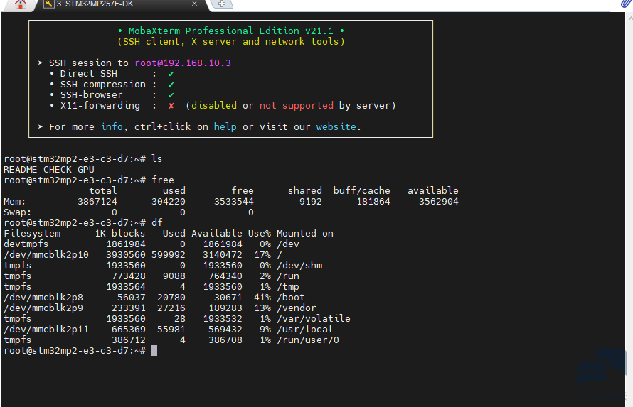

通过网络SSH登录开发板,可以查看开发板上的资源。
通过命令行指令可以查看当前的固件版本信息。

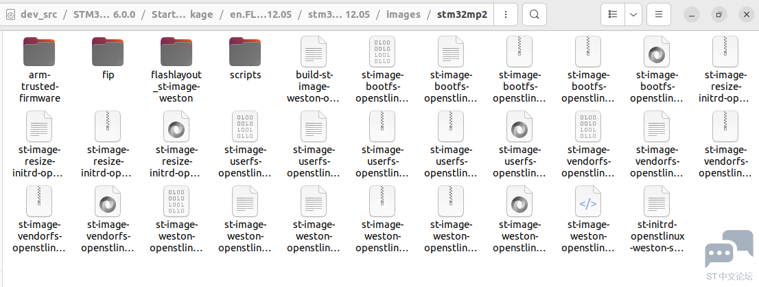

完成上述硬件连接后,在PC上切换到Starter-Package目录中包含镜像文件的文件夹中。

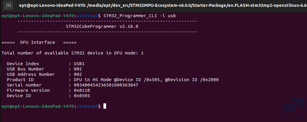

在文件夹中打卡命令行终端,运行STM32_Programmer_CLI -l usb来查看当前连接的DFU设备。可以看到开发板的信息。

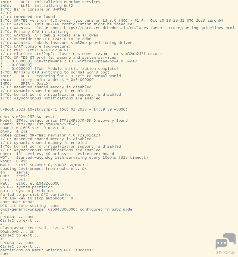

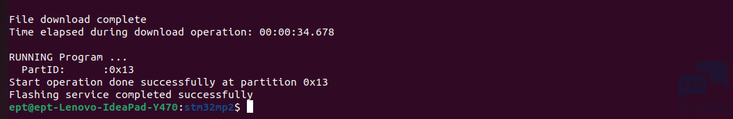

运行下列指令进行镜像的烧录
PC $> STM32_Programmer_CLI -c port=usb1 -w flashlayout_st-image-weston/optee/FlashLayout_sdcard_stm32mp257f-dk-optee.tsv
烧录的过程中可以看到串口输出的信息,uboot工作在USB DFU模式中。
烧录成功后,会有相应的提示信息
4.2 重启开发板
将开发板的拨码开关设定为从SD卡启动,拨码开关的位置如下图所示。

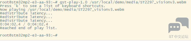

开发板上自带用于测试音频和视频的文件,参考Starter_Example中的指令。
登录开发板的命令行,执行以下指令,播放文件系统中的视频文件。
gst-play-1.0 /usr/local/demo/media/ST2297_visionv3.webm
播放效果如下视频所示。
gst-play.mp4
