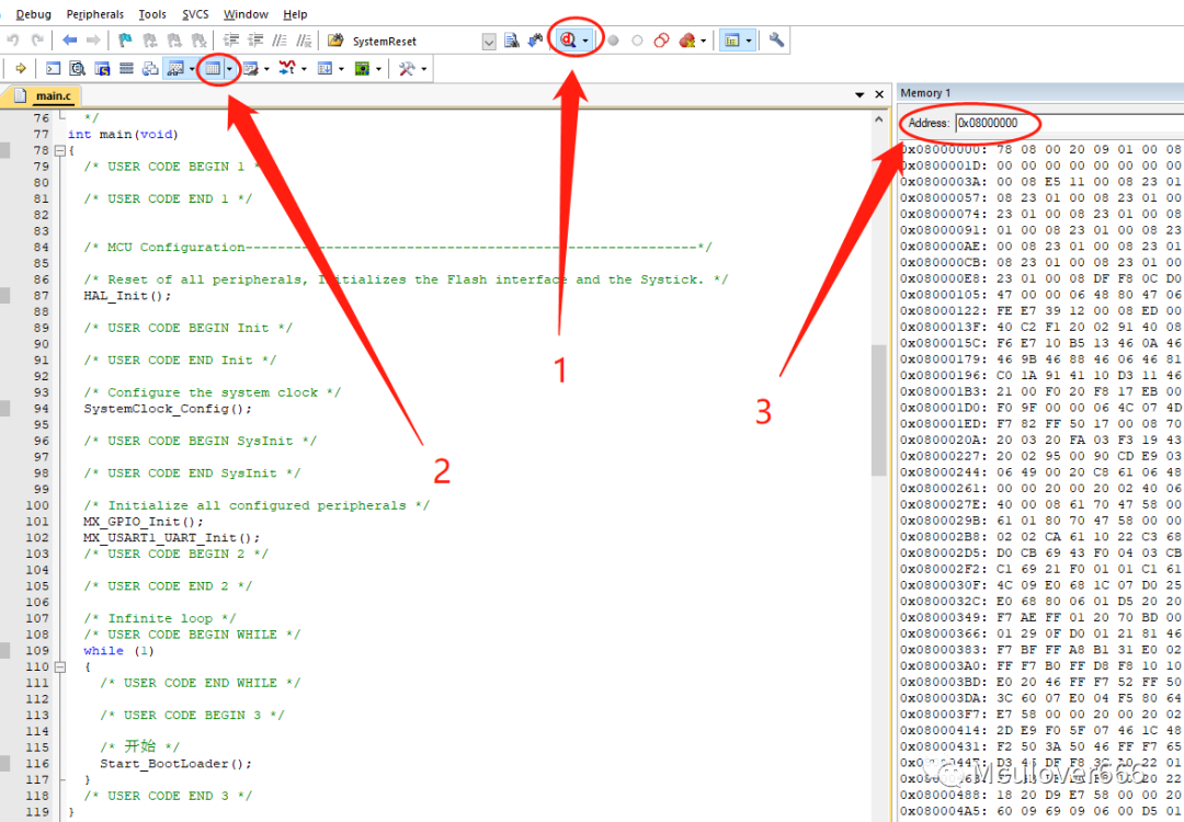

8 H; N, i7 a0 b) B3 cSTM32中的程序在哪儿?7 x& a- y" o  M' e
正常情况下, 我们写的程序都是放在STM32片内Flash中(暂不考虑外扩Flash). 我们写的代码最终会变成二进制文件, 放进Flash中 感兴趣的话可以在Keil>>>Debug>>>Memory中查看, 右边Memory窗口存储的就是代码
' C( L4 u* T3 r4 c2 j3 y: ?+ e: Q* P  W' l
  }$ z7 m9 e1 n( ~8 n- @9 U
  l8 |! u% D; P. r1 ?

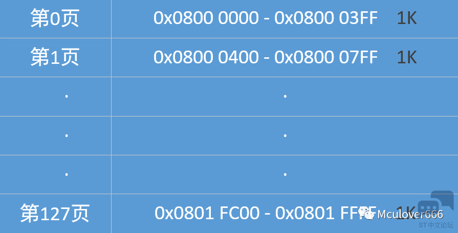

既然我们写的程序都会变成二进制文件存放到Flash中, 那么我们就可以进一步对我们程序进行分区. 我使用的是F103RB-NUCLEO开发板,他的Flash一共128页, 每页1K.见下图:. @" s+ {9 D! J- m) k0 `+ e
( V" e7 F2 j4 S
0 Q! w/ v  g* Q) g$ y' M. l
' `" s1 h, t( Q: a/ ]  ~, a  n
% N4 T. W/ D0 \8 j- J. y" f1 t  v

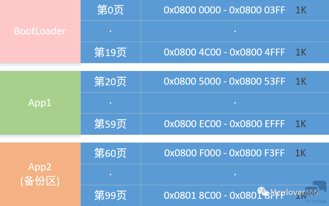

以它为例, 我将它分为三个区.BootLoader区、 App1区、 App2区(备份区)具体划分如下图:" f% E0 q0 f3 R3 N( p, y
BootLoader区存放启动代码, k) V6 _* x& E/ [5 X) K
App1区存放应用代码
! P# S; S4 O5 D' }! @# V6 gApp2区存放暂存的升级代码. C' Q; z9 n) B2 e
* i5 k6 T7 Q: j' `, p3 {3 K1 q' l  G
) E0 ]  d/ }/ N  F* c6 [

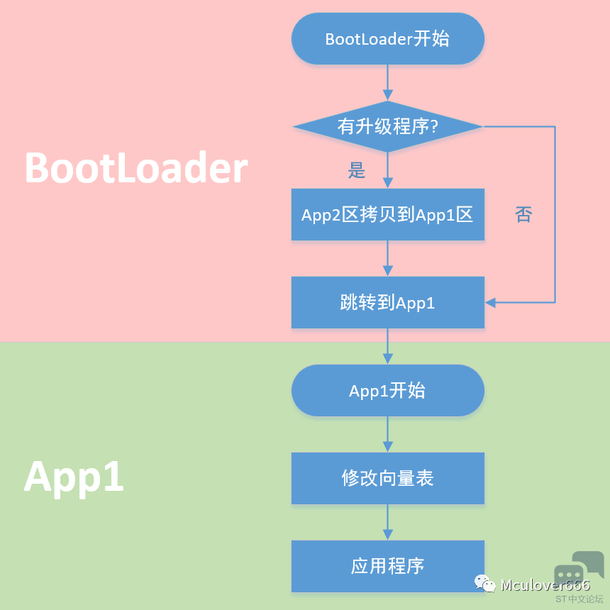

7 }. ~! E- B! K& y5 u1 h总体流程图
0 K- n. J8 ?( ^" }' [先执行BootLoader程序, 先去检查APP2区有没有程序, 如果有就将App2区(备份区)的程序拷贝到App1区, 然后再跳转去执行App1的程序.
. R. u. Q$ F+ `然后执行App1程序, 因为BootLoader和App1这两个程序的向量表不一样, 所以跳转到App1之后第一步是先去更改程序的向量表. 然后再去执行其他的应用程序.

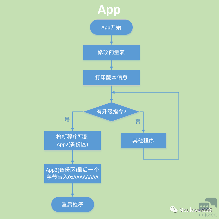

在应用程序里面会加入程序升级的部分, 这部分主要工作是拿到升级程序, 然后将他们放到App2区(备份区), 以便下次启动的时候通过BootLoader更新App1的程序. 流程图如下图所示:  o6 l8 T3 \6 F+ [% e
; ^7 l4 m0 D! u

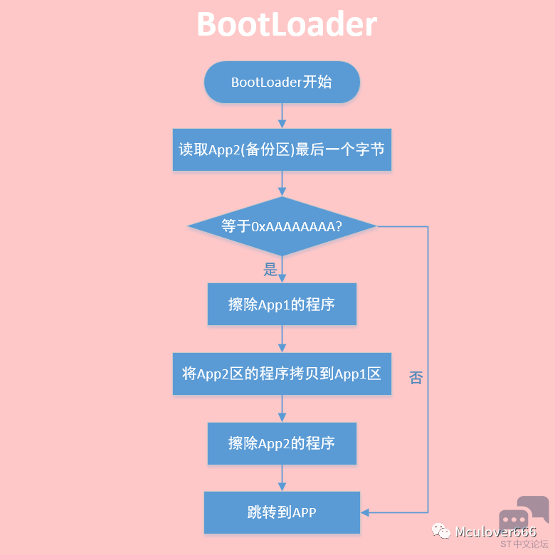

以我例程的BootLoader为例:
, c* X( E) z/ H3 L我将App2区的最后一个字节(0x0801FFFC)用来表示App2区是否有升级程序, STM32在擦除之后Flash的数据存放的都是0xFFFFFFFF, 如果有, 我们将这个地址存放0xAAAAAAAA. 具体的流程图见下图所示
, w& R! X/ g% f" T# l& n" ?. t

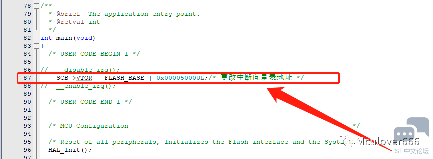

主函数添加修改向量表的指令
# X+ _% O) y5 ?4 C8 ?
1 ~$ H- H3 T# ?( V( i" f4 s9 w. d, a
4 H  Y" Y1 k; ?% c( f7 D; W" r

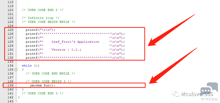

! w  A& V2 k& T2 L  g* L; k' D" {打印版本信息以及跳转指令! R& P! G% {+ @% a" _% h* K' ~
; H0 @5 ?# m( a7 P9 u) J
1 L' X- Q" Y6 L7 Y8 a' ]1 Z1 `$ s2 B) A* F0 w

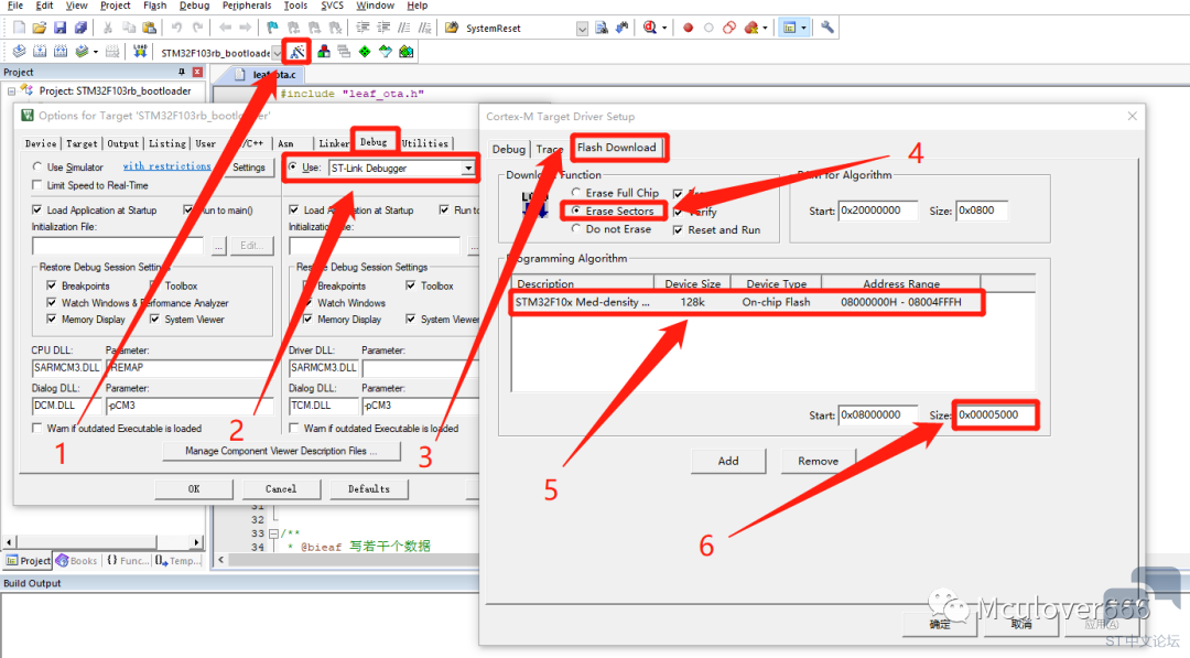

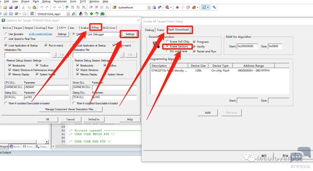

( @; _* n1 Z8 @) WBootLoader的下载* w0 M" D- ~! l  [
BootLoader的代码默认是最开始的所以不需要特别设置代码的下载位置+ o' C% W9 w. T- }# [, `
按照下图, 修改擦除方式为Erase Sectors, 大小限制在0X5000(20K)
8 U9 _1 e( O# L& a7 E& x+ M; \8 l9 M9 R6 q
10.png : P7 p# e6 a4 ?
% z% S- ~+ n8 f2 S! U* E; [: K2 K
- ~- @+ Y, `3 l% G/ `' G! Z" r

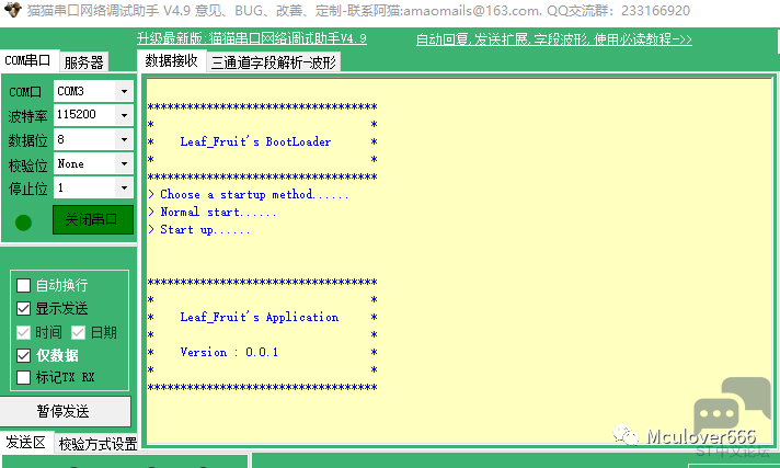

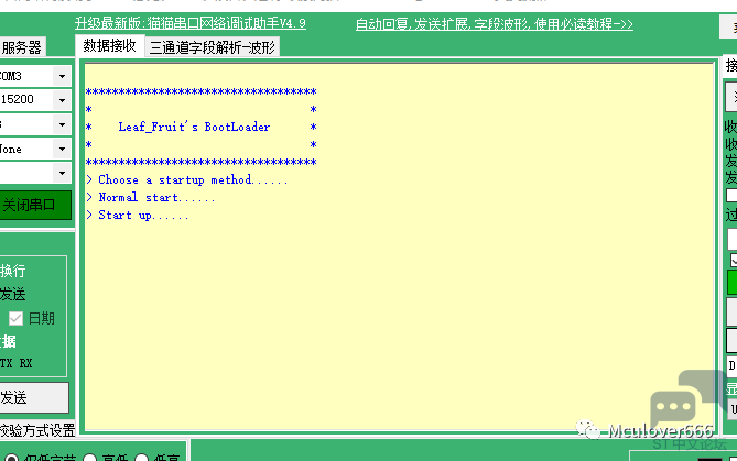

烧录代码, ]( [, E$ I3 \
运行, 通过串口1打印输出, 会看到以下打印消息
# o+ }! x2 m3 w7 E. D说明BootLoader已经成功运行% ~& x( W: b2 a9 H& \
9 \9 t( U! M' v2 f3 Z0 b% O* q
11.png   F7 N& q% P/ X# D+ m

App1的下载

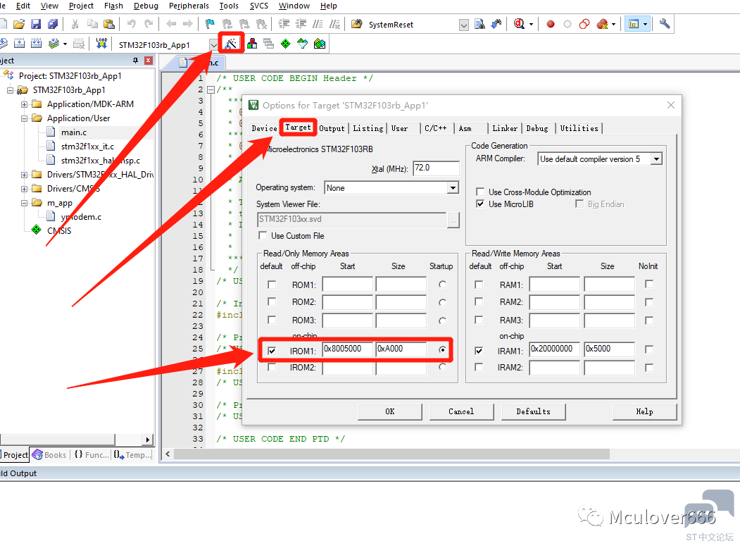

6 N  }' ]4 B2 u# J. PApp1稍微复杂一点, 需要将代码的起始位置设置为0x08005000
% c" j. t' c. a& I) u同时也要修改擦除方式为Erase Sectors, 见下图) i( A6 k/ f+ u% Y' N& S2 H' r
' @8 T. p7 q8 m: @6 Y
12.png 2 y) _$ P/ T6 `+ Q
. Q! B8 I9 ~- V
9 B2 ?" H  w, |. o/ m6 N
13.png 0 F4 j$ m/ _+ g$ c2 W6 j
9 y+ C1 c- F0 i5 w7 Y2 \+ o, [6 `9 `+ [
烧录代码4 H( v. A( p" L* d* ]8 L
运行, 通过串口1打印输出, 会看到以下打印消息: k3 E/ \- j; c
说明BootLoader已经成功跳转到版本号为0.0.1的App17 ~4 @: ^0 _+ W

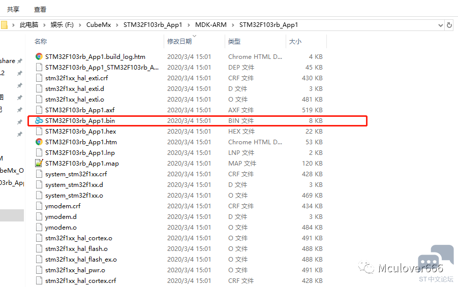

# ]1 p8 Q) U1 O% ~/ O) `) a8 P生成App2的.bin文件$ P* z4 f' K- S7 Q
Keil生成.bin文件2 ?7 H2 N' O, e# P0 C& }* H8 h( A/ K
: i# d8 u) [  v& d修改代码, 把版本号改为0.0.2, 并且编译并且生成.bin文件) m- [0 u2 L: w& E$ B, Q/ P
8 r6 d7 S& F/ `5 q* F" j/ Y生成好之后你会得到一个.bin结尾的文件, 这就是我们待会儿YModem要传输的文件/ T5 T- v! J2 A3 |+ C" h  Y/ B$ r
8 j/ Y0 \8 g, |  w" }, t9 C
( e2 [$ x( D: N8 s4 T% b
